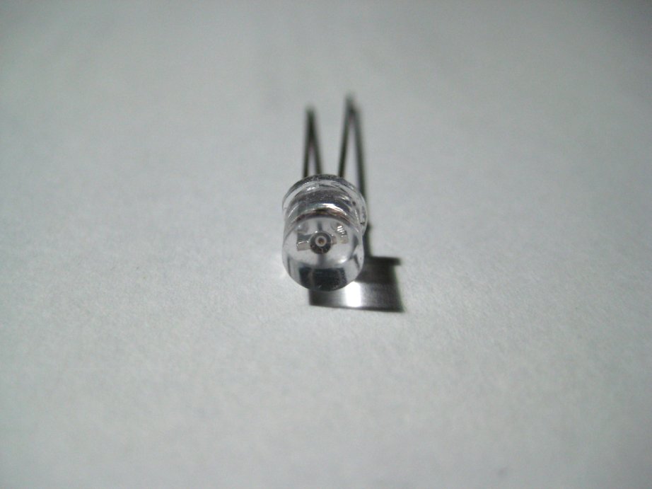

Der kleine Abstrahlwinkel, also die große Bündelung auf 25° sorgt zusätzlich für die schlechte Farbmischung, da die einzelnen LED-Chips abgebildet, die Farben also aufgetrennt werden. Daher sind für RGB(W)-Zwecke LEDs mit großem Abstrahlwinkel, idealerweise überhaupt ohne bündelnde Linse, vorzuziehen. Man kann die Linsen aber auch sehr einfach selbst mit Schleifpapier entfernen. 400er Schleifpapier hinterlässt noch eine matte Oberfläche, 1200er Papier schon fast transparente. Richtig glasklar bekommt man die Oberfläche, indem man sie am Ende noch auf normalem Druckerpapier poliert, welches auf dem Tisch aufliegt.
Bearbeitet durch User
J. S. schrieb: > Man kann die Linsen aber auch sehr einfach selbst mit Schleifpapier > entfernen. Wie meinst du das jetzt? Den halbrunden Kopf plan schleifen oder was? Sorry, stehe gerade auf der Leitung :(
Jedi Knight schrieb: > J. S. schrieb: >> Man kann die Linsen aber auch sehr einfach selbst mit Schleifpapier >> entfernen. > > Wie meinst du das jetzt? Den halbrunden Kopf plan schleifen oder was? > > Sorry, stehe gerade auf der Leitung :( Ja, genau. Dieser wirkt nämlich als Linse, die je nach Wölbung und ob der Chip in der exakten Entfernung sitzt, unterschiedlich stark bündelt. Dazu kommt natürlich auch die Größe, sodass 10mm-LEDs bei gleicher Chipgröße stärker bündeln. Hier mal ein Beispiel, einer gelben 5mm-LED erst mit 400er Schleifpapier die Linse entfernt, dann mit 1200er geglättet und anschließend noch kurz mit Druckerpapier auf dem Tisch poliert. Arbeit ~3min.
Jedi Knight schrieb: > Wie meinst du das jetzt? Den halbrunden Kopf plan schleifen oder was? Ich habe so was schon in Serie gemacht, allerdings nicht wegen der Farbe sondern um mehr Licht in Lichtleiter einzukoppeln. Aber Schleifen ist mühsam, ich habe daher den runden Kopf (und etwas mehr, bis dicht über den Chip) mit einer kleinen Diamantsäge abgesägt, dann muss man nur noch nachpolieren, wenn überhaupt. Georg
