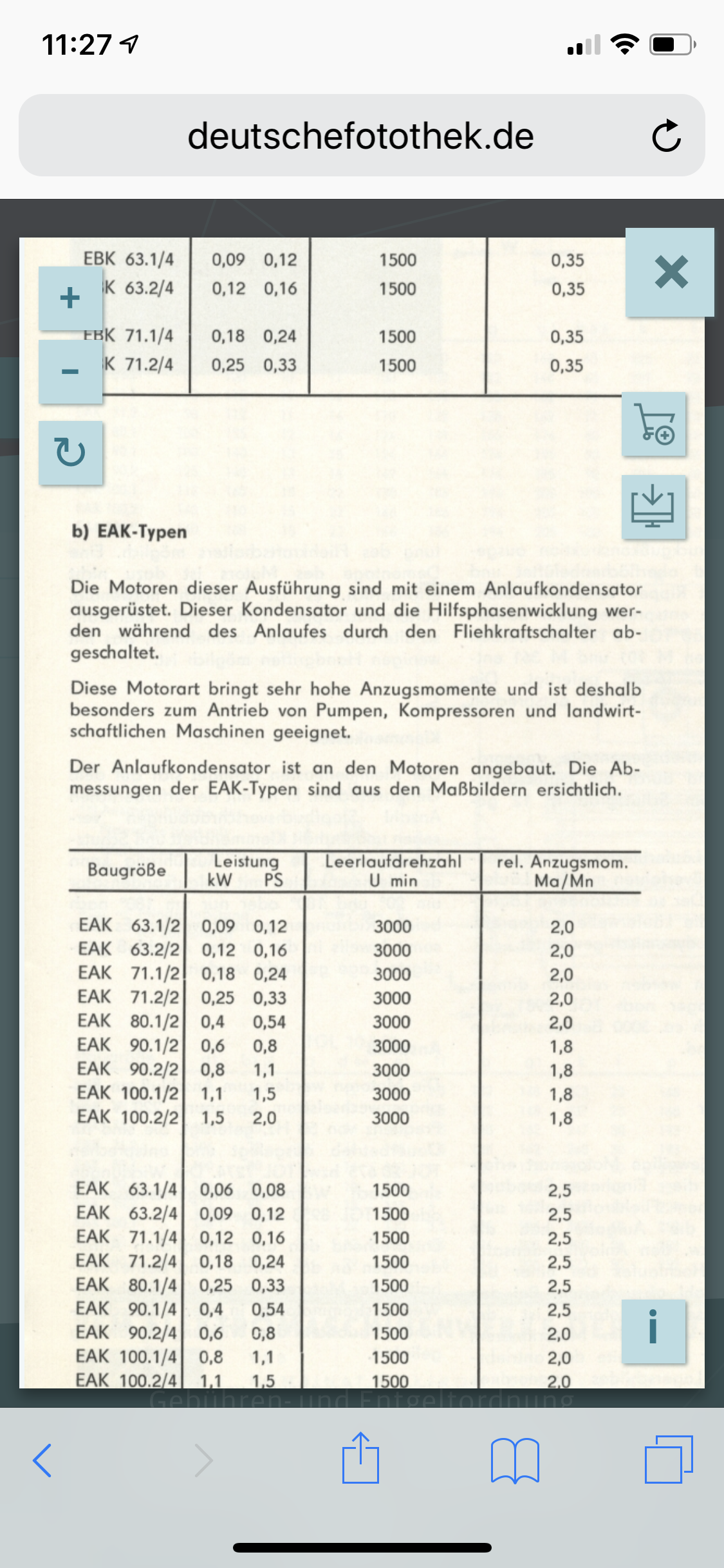

Hallo, ich versuche diesen Motor aus der DDR anzuschließen. Ich denke er sollte eigentlich laufen. Leider gibt es überhaupt keine Hinweise wie ich diese ganzen Kabel anschließen soll. Ich habe nach langer Suche im Internet nur ein Prospekt gefunden, aus dem ich schon mal folgendes erfahren: - Es ist ein Kurzschlussläufer - Er hat einen Fliehkraftschalter - Es ist ein Anlaufkondensator - Er läuft mit 220 V - Die Drehrichtung ist durch den Anschluss der Kabel änderbar. Aber wie genau schließe ich diese Kabel jetzt an? Weitere Fotos: https://imgur.com/a/1z3Y31W ................................... Ich hab 10 Kabel: 1,2,3,4 in einem Kabelschlauch. Die leiter sind sehr dick. 5,6 160uF kondensator. (Ich hab den alten durch einen neuen mit gleichen Werten ersetzt.) 7,8 sind in einem separaten Kabelschlauch und etwas dünner aber immer noch dick genug um Leistung zu führen. Eventuell der Fliehkraftschalter. 9,10 Stromanschlusskabel mit Schukostecker.

Naja, 1,2,3,4 werden die Feld- und Anlaufwicklung sein, letztere vermutlich etwas hochohmiger. Die gehört dann in Serie mit dem Kondensator und Fliehkraftschalter parallel zur Feldwicklung. So sollte es - ohne jedwede Gewähr, aber aus Erfahrung - laufen.

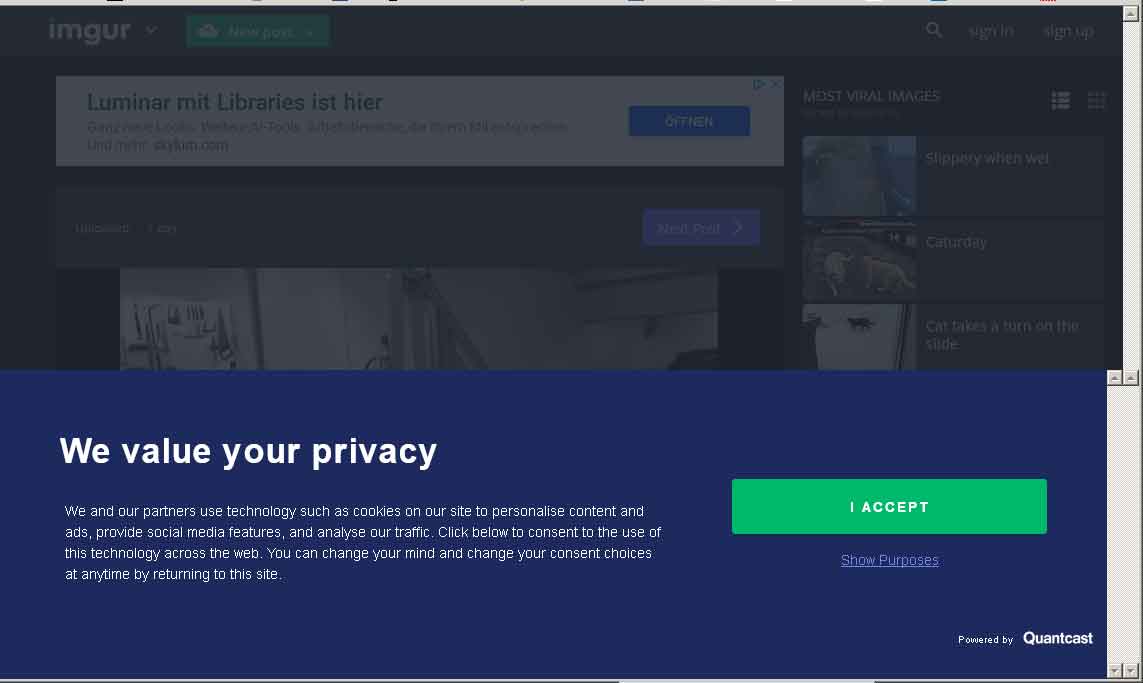

Hast du denn mal auf die Innenseite des Deckels vom Schaltkasten gesehen? Da ist fast immer die Anschlußbelegung. Hans H. schrieb: > Weitere Fotos: > https://imgur.com/a/1z3Y31W Kannst du nicht mal die Bilder direkt hier reinstellen? Ich werde den Teufel tun, auf dieser komischen Seite was anzuklicken, damit der Sperrbildschirm weg geht!

Siehe Imgur link im ersten Beitrag. Ist eine ganz normale Foto Webseite.

Hans H. schrieb: > Siehe Imgur link im ersten Beitrag. Ist eine ganz normale Foto Webseite. Für Dich! Denkst du, ich lese und akzeptiere erst mal die Datenschutzrichtlinien?

Der Motor hat zwei Wicklungen. Die kannst du mit einem Ohmmeter ausmessen. Die haben unterschiedliche Gleichstromwiderstände. Diese beiden Wicklungen werden in Reihe geschaltet. In der Mitte dieser Reihenschaltung klemmst du den N-Leiter an, und L am anderen Ende einer Wicklung. Die andere Wicklung geht über den Anlaufkondensator nach L. Die Wicklung an dem der Anlaufkondensator ist, muß den Fliehkraftschalter haben. Wenn der Anlaufkondensator an der falschen Wicklung angeklemmt ist, knurrt der Motor und Wicklung und Anlaufkondensator werden überlastet. Der Anlaufkondensator geht dann durch Überspannung kaputt. Ist mir selbst schon passiert.
