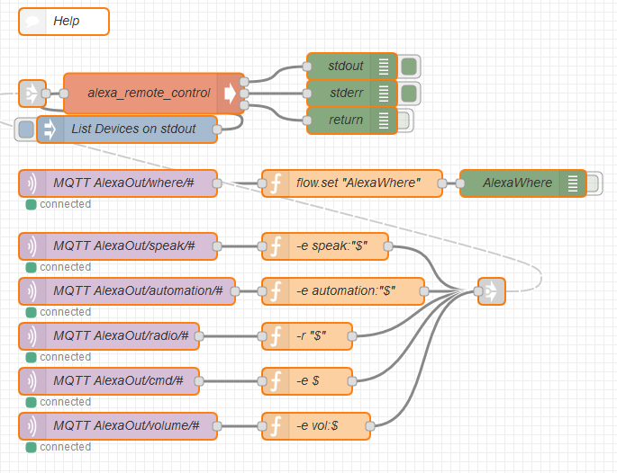

Hallo Forum, kennt jemand von euch einen Weg wie ich einem Echo-Gerät einen Befehl unterschieben kann der so behandelt wird als wäre es ein Audio-Befehl? Zur Zeit habe ich NodeRed und FHEM parallel am laufen. Danke schonmal.

Ich will die andere Richtung wie HA-Bridge. z.B. wenn meine FHEM "Bett-geh-Sequenz" läuft soll zwischendrin die Bad-Alexa Radio spielen, nach x Min wieder ausgehen und dann Radio im Schlafzimmer an und nach 30min wieder aus. oder einfach auf ein Ereignis im SmartHome eine Audio-Benachrichtigug zu erhalten. z.B. bei Feueralarm die Ansage: "Feuer, das ungezähmte Element. Das älteste von allen Mysterien. Spender von Wärme, Zerstörer von Wäldern. In diesem Augenblick brennt das Gebäude. Ja, das Gebäude brennt. Verlassen sie das Gebäude. Führen sie das uralte Drama der Selbsterhaltung auf!" :)
Ah Du willst die Alexa von extern antriggern... Quasi eine Aktion ohne Sprachbefehl ausführen.
Sven L. schrieb: > Ah Du willst die Alexa von extern antriggern... Quasi eine Aktion ohne > Sprachbefehl ausführen. Ja, am besten einen Text zu Alexa senden der wie der gesprochene behandelt wird. Hätte ja sein können dass es da eine Möglichkeit gibt ausser TTS->LS->Alexa oder elektrisch in das Mic einkoppeln. Einen Skill für die Funktion zu schreiben sollte doch nicht schwer sein.

Jetzt habe ich ein wenig mit Node Red gebastelt. Nun kann ich per MQTT beliebige Ansagen machen, Radio an/aus, Lautstärke ändern und Routinen abrufen. Sehr schön.:)
