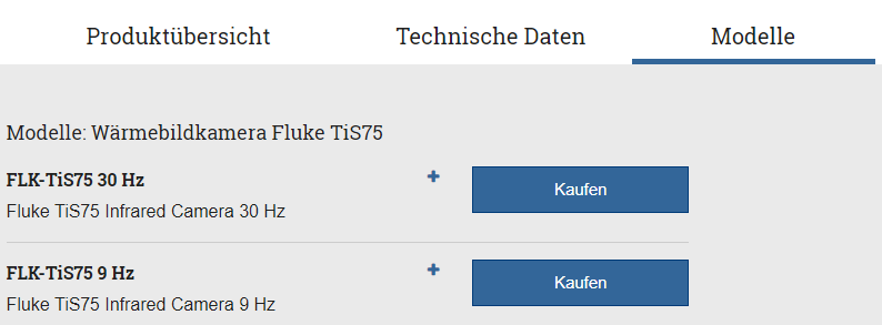

Hallo, von Fluke gibt es Wärmebildkameras (z.B. die TiS75), die es in Version 9 Hz und 30 Hz gibt. Was sind Vor- und Nachteile beider Versionen? Gruß Martin
30 Hz ist natürlich besser wegen höherer zeitlicher Auflösung, aber > 8.9 Hz ist als Dual-Use Gut eingestuft und schwerer zu bekommen.

Martin M. schrieb: > Version 9 > Hz und 30 Hz Wie kommst du da drauf, dass das 2 unterschiedliche Versionen sind? Lies doch mal das Man. Seite41!
Bearbeitet durch User
Max M. schrieb: > Wie kommst du da drauf, dass das 2 unterschiedliche Versionen sind? siehe Anhang...
Martin M. schrieb: > siehe Anhang... Aaarrhhha! Wo ist das? Ich seh bei den üblichen Verdächtigen immer nur die 9MHz. Will mir auch grad eine Wärmebildkamera zulegen. Die Fluke sind aber (weit) ausserhalb meines Budgets. Wird wohl eine GTC 400 C von Boch werden. Reicht für meine Zwecke.

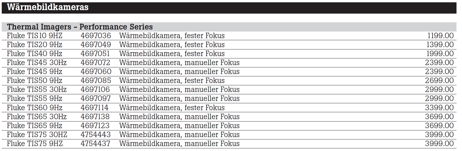

Max M. schrieb: > Wo ist das? Ist bei Fluke auf der Internetseite. Anbei eine Preisliste von Fluke, da sind die beiden Varianten ebenfalls zu sehen. Die Preisliste gibts bei Allice Meßtechnik.
http://www.flir-infrarotkameras.de/FLIR-Scout-III-240-30Hz-2xZoom-Infrarotkamera erläutert ebenfalls: „Wir weisen darauf hin, dass wir auf Grund US-Amerikanischer Gesetzgebung dazu verpflichtet sind auch Anfrage Ihre persönlichen Daten, die im Zusammenhang mit dem eines solchen FLIR-Gerätes stehen, an FLIR Systems Inc. weiterzugeben. Dazu gehören Name, Anschrift, E-Mail-Addresse und Telefonnummer, sowie Daten zum gekauften Gerät inkl. Serien-Nummer. Der Verkauf, verbringen, Export und Re-Export dieser Geräte in folgende Länder ist verboten: alle Länder und Regionen für die ein US Embargo existiert und Krim, Kuba, Iran, Nordkorea, Sudan, Syrien. Bitte senden Sie uns die in der Anlage beigefügte Endverbleibserklärung vollständig ausgefüllt und unterschrieben zu. Erst nach deren Vorlage kann ein Versand erfolgen.“ MfG, Arno
