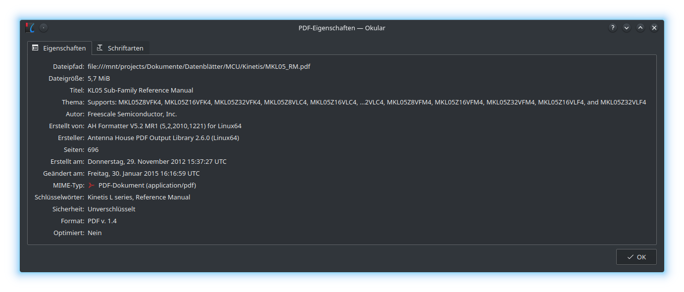

Bei komplexeren Sachen oder bei Firmen die das öfter brauchen wohl auch auch mal irgendwelche proprietätre XML-zu-PDF Toolchains, siehe Anhang.

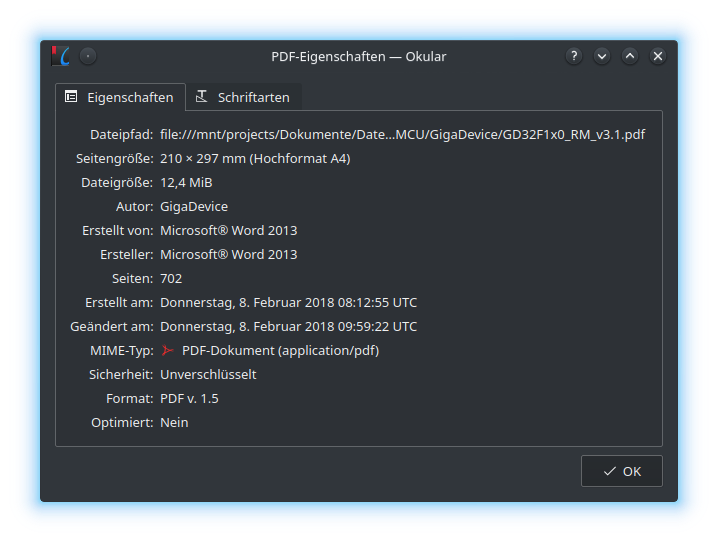

Und die Chinesen arbeiten mit Word, so sieht das Datenblatt dann meist auch aus (702 Seiten Word, LOL, die müssen wirklich schmerzbefreit sein, aber Arbeitskraft ist dort ja billiger).
