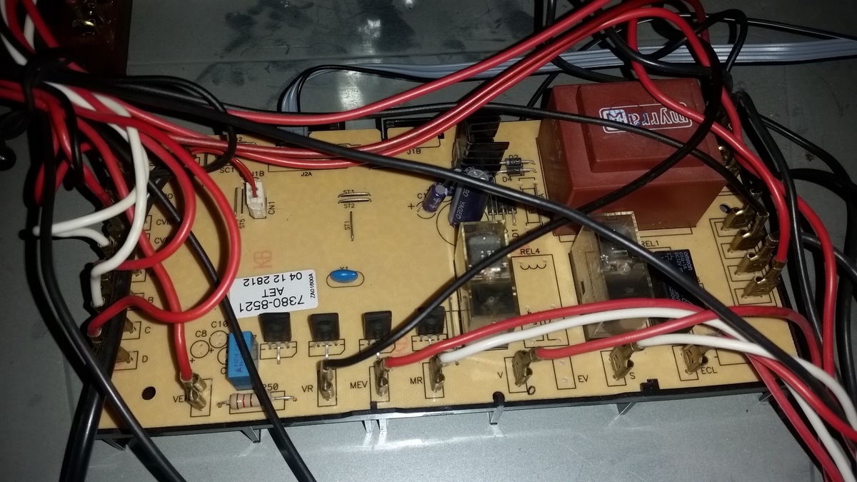

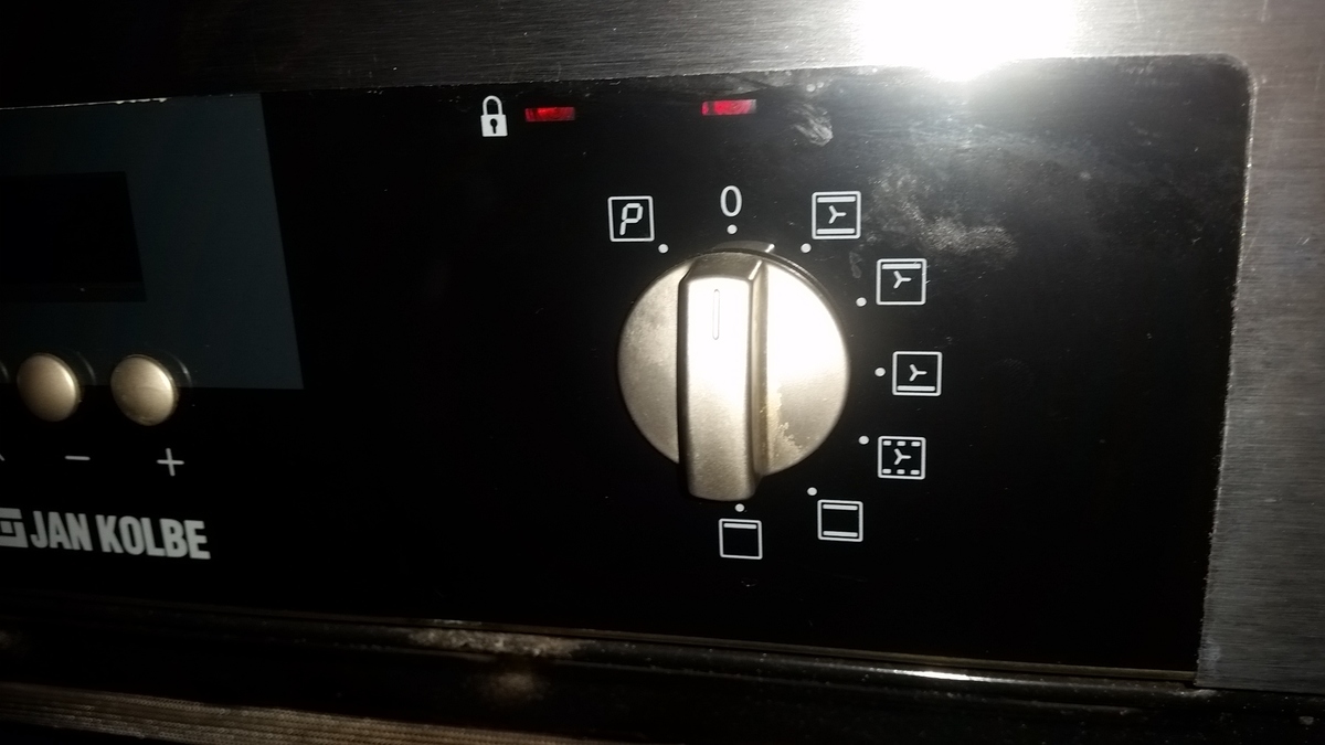

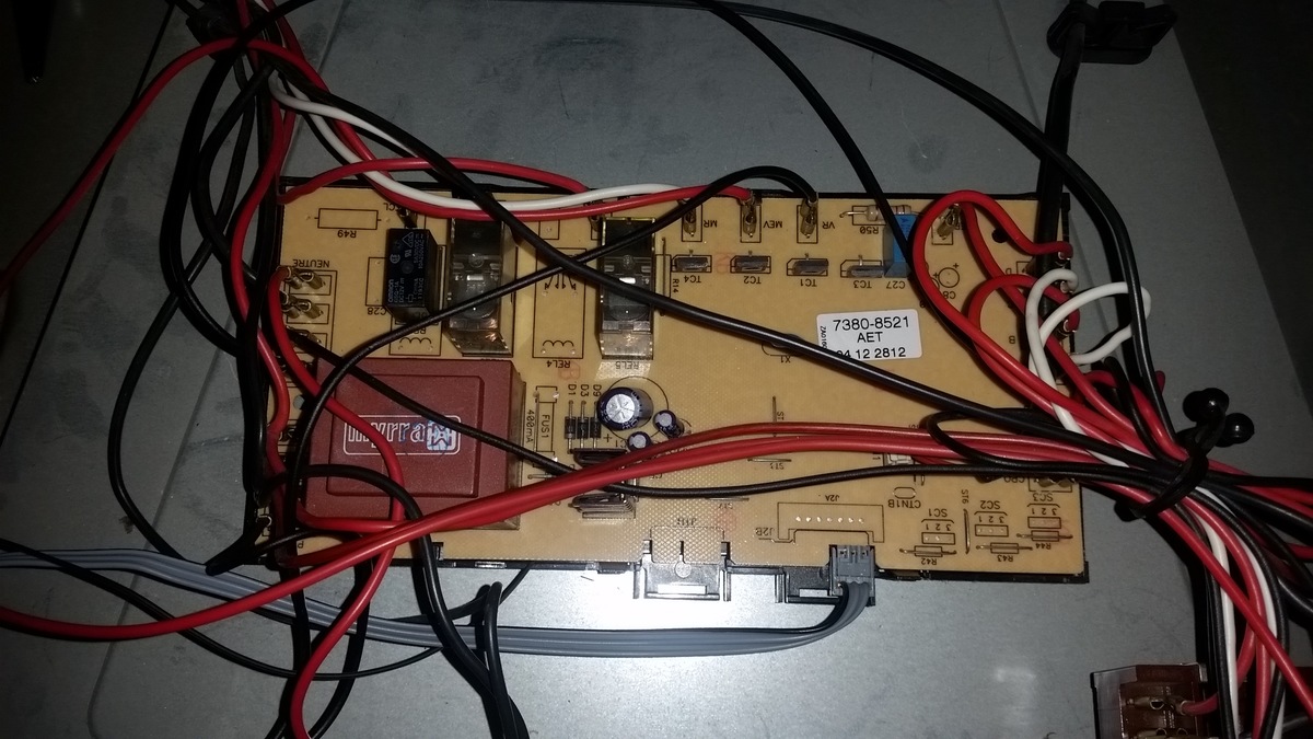

Hallo zusammen, ich benötige mal wieder fachkundige Hilfe. Seit ein paar Tagen ärgert mich mein ca. 14 Jahre alter Backofen. Er läuft dann nicht, wenn ich eines der beiden "Hitze nur von oben" Programme oder "P" (Pyrolyse) wähle. Daher habe ich ihn auseinander genommen, um zu prüfen, ob der Heizwiderstand defekt ist. Das scheint nicht der Fall zu sein. Der Widerstand hat rund 24R. Der untere Widerstand etwa 43R. Schalte ich auf Ober- und Unterhitze, dann liegen 220V am oberen Widerstand an und er heizt auf. Schalte ich auf "nur oben", fällt das Relais ab und es liegt keine (nennenswerte) Spannung an. Kennt jemand ein solches Fehlerbild und kann mir einen Tipp geben, wo ich mit der Fehlersuche beginnen könnte? Frank

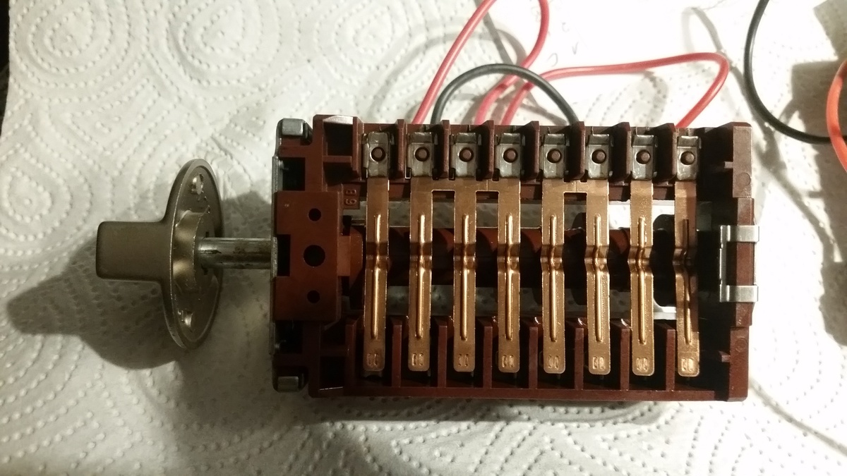

Zu 95% ein abgenudelter Kontakt im Stufendrehschalter
Scheint jede zweite Schalterposition zu sein, icb würde mal den Schalter und dessen Verdrahtung zur Elektronik überprüfen.
c r schrieb: > Zu 95% ein abgenudelter Kontakt im Stufendrehschalter Das wäre auch meine Vermutung. So habe ich vor ein paar Wochen meinen Backofen wieder zum laufen bekommen.
Vielen Dank für die Hinweise. Dann werde ich heute Abend zuerst einmal den Stufendrehschalter näher untersuchen und hoffe, sofern es ein Kontaktproblem ist, dass es sich mechanisch lösen lässt.
Frank S. schrieb: > Dann werde ich heute Abend zuerst einmal > den Stufendrehschalter näher untersuchen und hoffe, sofern es ein > Kontaktproblem ist, dass es sich mechanisch lösen lässt. In der Regel ja. Aber: Solche Schalter sind zwar eher grobschlächtig, aber haben eine Menge Teile (inkl. Druckfedern und Kugeln für die Rast-Stellungen) Also vorher Tisch abräumen und am besten in einer Kiste zerlegen, damit nichts verloren geht.
Danke für den Tipp. Ich hatte eigentlich gehofft, mit Kontaktspray direkt an die Kontakte zu kommen, ohne den Schalter auseinander nehmen zu müssen. Aber schaun wird mal. Ich werde berichten.
Das ist natürlich n Versuch wert, zumindest um den defekten Kontakt zu finden. Aber auf Dauer hilft das nicht und ständig den Backofen zerlegen ist auch nicht das Wahre :)
Wenn nur die Federkraft etwas nachgelassen hat, kann man sich mit Zurechtbiegen helfen. Andererseits ist so ein Schalter weit billiger als ein neuer Backofen und du hast die nächsten Jahre wieder Ruhe.

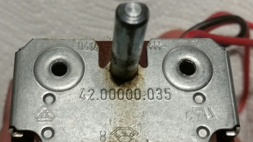

@Tobias: Dort habe ich schon angerufen. Den Schalter haben sie nicht mehr. Euer Tipp war zielführend. Nach einer Behandlung mit Kontaktspray funktioniert der Ofen jetzt wieder. Wie lange der Erfolg anhält wird sich zeigen. Auf dem Schalter war eine Nummer eingedruckt. Ich werde versuchen, anhand dieser Nummer einen Ersatz zu bekommen. Vielen Dank soweit für die schnelle Hilfe!!
Frank S. schrieb: > Auf dem Schalter war eine Nummer eingedruckt. Der Hersteller ist E.G.O. in Oberderdingen.
hinz schrieb: > Frank S. schrieb: >> Auf dem Schalter war eine Nummer eingedruckt. > > Der Hersteller ist E.G.O. in Oberderdingen. Und die vollständige Typennummer müsste auf dem Flanschblech eingeprägt sein.
Du meinst diese Nummer? Über die große Suchmaschine konnte ich dazu nichts finden.
Frank S. schrieb: > Du meinst diese Nummer? Ja. > Über die große Suchmaschine konnte ich dazu > nichts finden. Sind halt meist kundenspezifische Schalter. Aber so wie es aussieht hat der Schalter nur das Problem nicht ausreichend Last schalten zu müssen. Du wirst halt alle paar Jahre putzen müssen...
