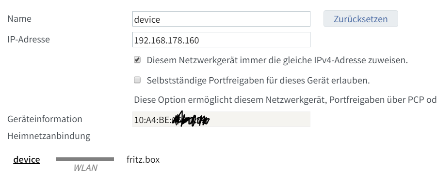

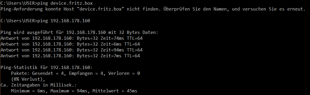

Hi ich such mir einen Wolf aber scheinbar habe ich nicht das richtige Buzzword: Ich möchte ein Device in meinem lokalen Netzwerk ansprechen nach dem Schema myDevice.fritz.box Dass es geht weiß ich - hatte es schonmal aktiviert/eingestellt- jetzt geht es aber nicht mehr und ich weiß nicht wo und wie die Funktion zu aktivieren ist. Also: eingetragen in der FritzBox 7490 unter Heimnetz->Netzwerk ist mein Gerät wie folgt Name: myDevice IP-Adresse: 192.168.178.160 Diesem Netzwerkgerät immer die gleiche IPv4-Adresse zuweisen. -> ist aktiviert Bei einem Ping auf myDevice.fritz.box bekomme ich die Meldung: Ping-Anforderung konnte Host "myDevice.fritz.box" nicht finden. Was muß ich einstellen bzw. wie heißt diese Funktion ? (damit ich im Netz nach den richtigen Begriffen schaue) Thanks! Franky

oder mach (unter windows) ein ping -a 192.168.178.160 Das gibt auch den Namen mit aus.
Sorry, war gestern weg.... Hier nochmals die Rückmeldungen
1 | C:\Users\USER>nslookup device.fritz.box |
2 | Server: fritz.box |
3 | Address: 192.168.178.1 |
4 | |
5 | *** device.fritz.box wurde von fritz.box nicht gefunden: Non-existent domain. |
zum Vergleich mit dem AppleTV
1 | C:\Users\USER>nslookup AppleTV.fritz.box |
4 | |
5 | Name: AppleTV.fritz.box |
6 | Address: 192.168.178.6 |
im Anhang nochmals Screenshots von der FB als auch der Antwort auf den Ping

Franky schrieb: > Sorry, war gestern weg.... Ich auch;-) > im Anhang nochmals Screenshots von der FB als auch der Antwort auf den > Ping Ich seh da keinen Fehler. Eigendlich sollte Alles laufen! Bin ratlos....
Hallo, schau doch bitte mal in Heimnetz der FB nach, ob dort MyDevice (oder wie auch immer Du es genannt hat) aufgelistet wird. Manchmal besteht ein Gerät auf seinem eigenen Namen (Rapsberry hatte ich so ein Problem) und die Fritzbox zeigt diesen auch an. Also host wwwsvr, aber fb nennt ihn httpsvr. Dann zeigt die fb den wwwsvr an und kennt httpsvr nicht. nslookup mit der IP sollte den Namen anzeigen, und nslookup mit dem namen dann ebenfalls funktionieren. Kann es sein, dass die Mac-Adresse variiert ? Dann zeigt die FB das Gerät als offline. Und ob ping funktioniert ist eine Sache des Devices. Wenns gesperrt oder nicht implementiert ist, geht halt nix. Gruß, Michael
Verwendet das Gerät beim DHCP-Request einen eigenen Namen*? Möglicherweise verwendet der Nameserver in der Fritzbox diesen, und nicht den in der Oberfläche angezeigten. *) sname, siehe https://de.wikipedia.org/wiki/Dynamic_Host_Configuration_Protocol#Aufbau_eines_DHCP-Paketes
