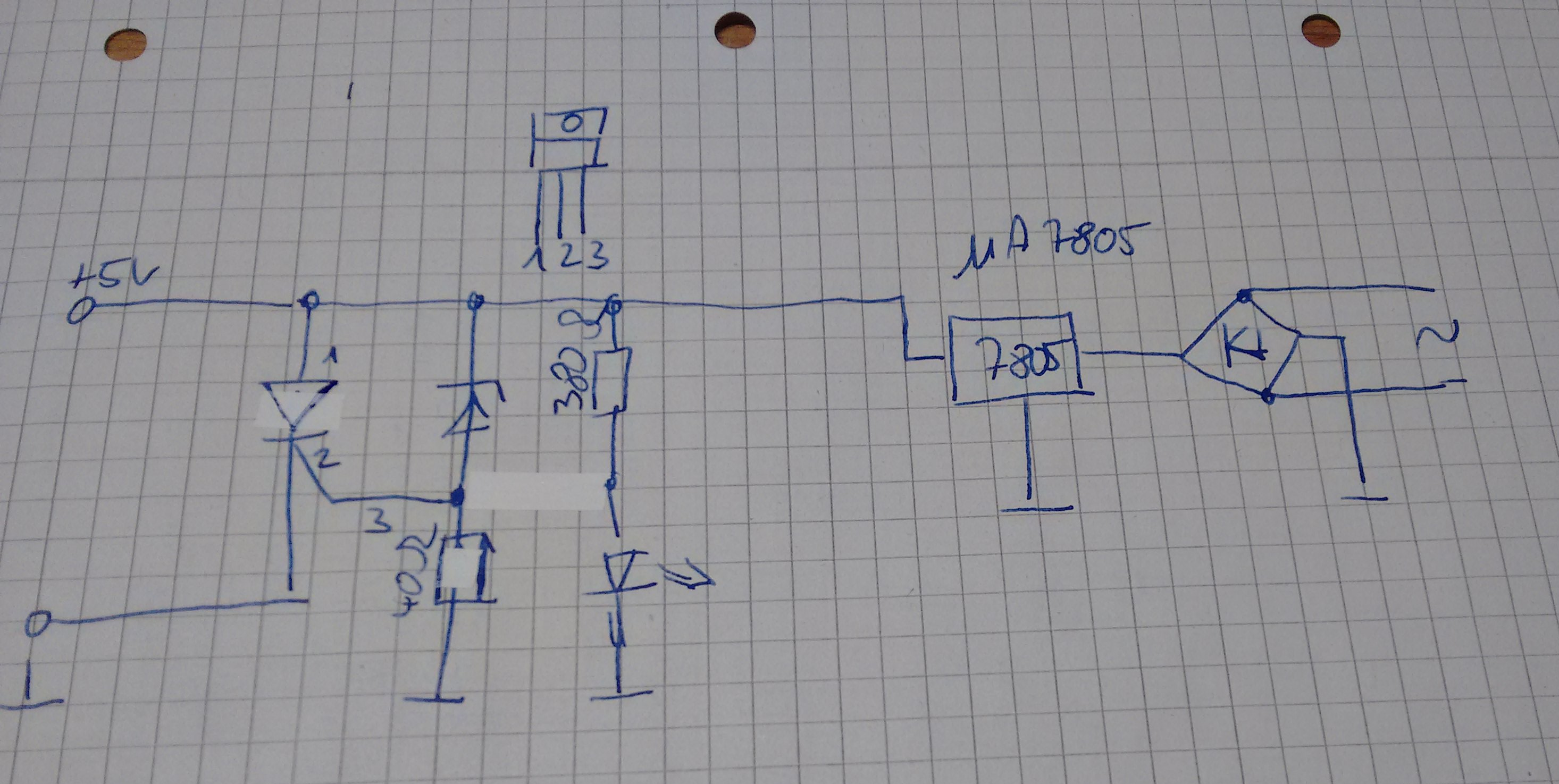

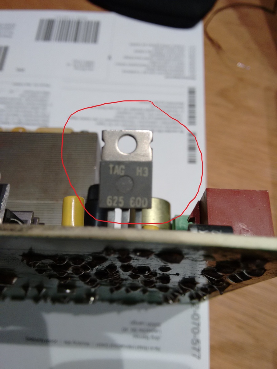

Hallo zusammen, ich hab hereine Spannunhsversorgungsplatine von Anno 1884. ( 8-P ) Das Teil stammtaus einer Werkzeugmaschine und soll definitiv Repariertwerden. Die LM317 und der µA7805 sind ja klar, die Elkos profilaktisch tauschenauch klar... Nur was macht das T220 Teil? Danke und VG Jörg

Jörg B. schrieb: > Nur was macht das T220 Teil? Sieht wie ein Thyristor aus.
Bearbeitet durch User
Moin, Sieht aus wie ein Triac vom Typ TAG625-600 von der Firma TAG. Scheint ein ziemlicher Allerweltstyp zu sein. Gruss WK
Ich würde mal sagen ein TAG625-800 SCR (Also 800V, 8A) https://www.datasheet.live/index.php?title=Special:PdfViewer&url=https%3A%2F%2Fpdf.datasheet.live%2F72952998%2Fvishay.com%2FTAG661-600.pdf Aber ehrlich, du hättest zumindest das Foto so drehen können, dass man was lesen kann, geschweige denn n kleinen Schaltplan zeichnen.

miau schrieb: > Aber ehrlich, du hättest zumindest das Foto so drehen können, dass man > was lesen kann, geschweige denn n kleinen Schaltplan zeichnen. Stimmt, mea culpa! Das ist also eine Schutzschaltung... Mal schauen, was die Z-Diode an der Konstantstromquelle "sagt". Lesen kann man aufder nichts mehr. LG Jörg
Jörg B. schrieb: > Das ist also eine Schutzschaltung... https://de.wikipedia.org/wiki/Klemmschaltung_(Stromversorgung)
