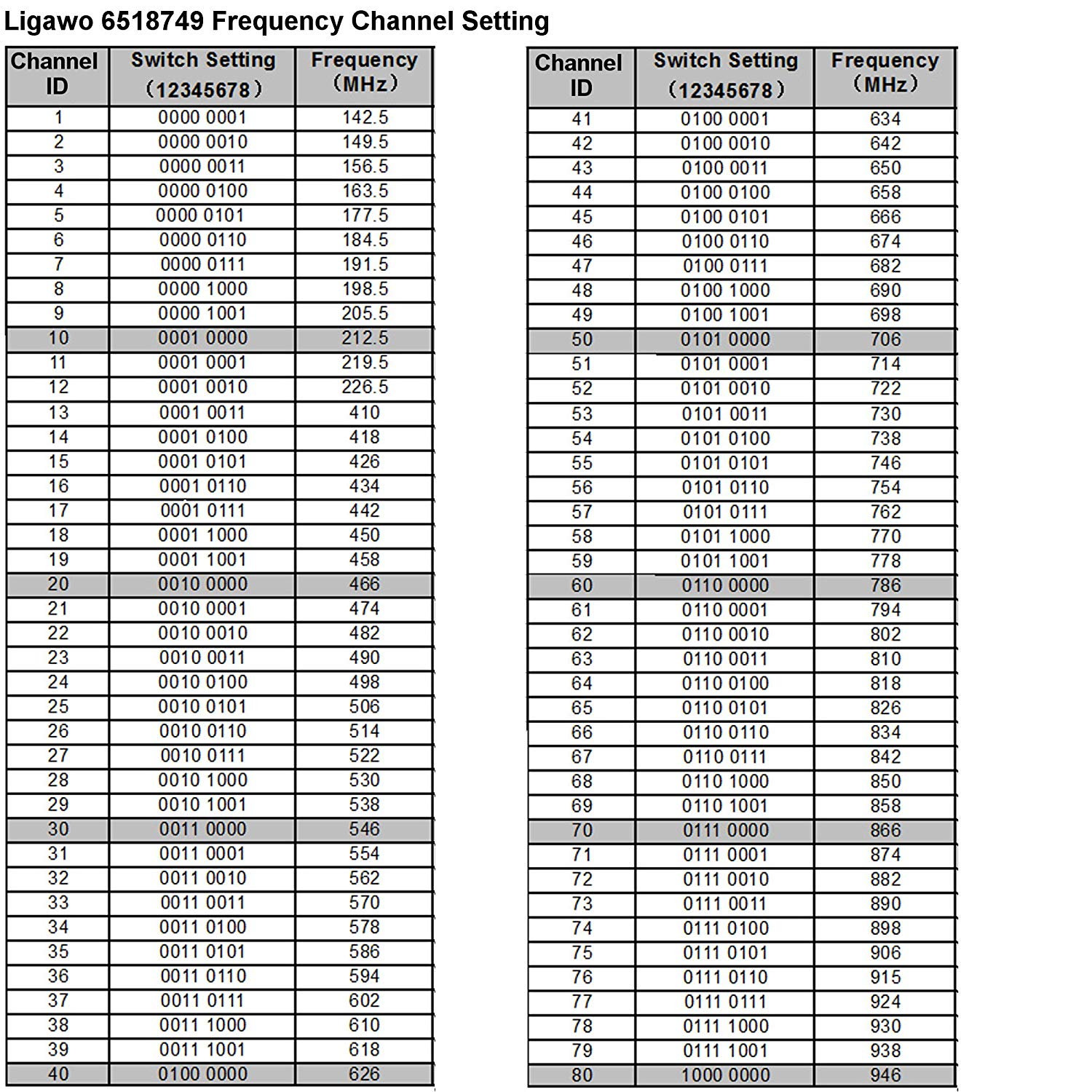

Guten Abend, Habe mal wieder ein "interessantes" Problem, bei dem ich etwas auf dem Schlauch stehe. Ich möchte ein HD-Videosignal mittels DVB-C-Modulator + Empfänger über ca. 250m übertragen (https://www.amazon.de/Ligawo-6518749-HDMI-Extender-Koaxialkabel/dp/B00ULJADMU/?tag=mp3worldnet-21). Direkt verbunden funktioniert das auch einwandfrei, ich verwende Kanal 1, also 142.5MHz, um möglichst kleine Frequenzen und somit Dämpfungen zu haben. Nun habe ich das Problem, dass ich eine vorhandene Installation (Verkabelung 75Ohm) benutzen muss, die einige Übergänge und direkt nach dem Sender ca. 40cm EINZELADERN beinhaltet. Fragt bitte nicht warum, aber ein Umbau wäre mit immensem Aufwand verbunden. Interessant ist, dass ich nur dann ein Bild bekomme, wenn ich die Einzelader "Innenleiter" (oder auch beide) mit den Fingern oder besser der ganzen Hand umfasse! Sonst Signalverlust/ Klötzchen/ "Kein Signal". Ein zufällig auf den Adern abgelegter Blechdeckel "funktionierte" kurzfristig ebenfalls. Ich ahne, dass es mit der völlig falschen Kapazität/ Impedanz und damit verbundenen Reflexionen zu tun hat und würde ich freuen, wenn mir einer der hier anwesenden Experten das Phänomen näher erklären könnte. Weiterhin wäre ich natürlich äußerst dankbar, wenn mir ein Lösungsweg aufgezeigt würde, bei dem die Einzeladern nicht zwingend komplett gegen passendes Coax-Kabel getauscht werden müssen... Vielen Dank! Euer Schneemann Nachtrag: Nachdem ich die Einzeladern um ca. 20cm Eingekürzt habe, hat sich die Situation verschlechtert, ich bekomme nun nur noch mit Mühe eine Verbindung. Noch am ehesten, wenn ich mit einem Schraubendreher den Innenleiter berühre...
>Ich ahne, dass es mit der völlig falschen Kapazität/ Impedanz und damit >verbundenen Reflexionen zu tun hat und würde ich freuen, wenn mir einer Falsche Impedanz, bzw. die Stoßstellen, wo sich die Impedanz aufgrund unterschiedlicher Kapel mit unterschiedlicher Impedanz aufeinandertreffen -> Reflexion >der hier anwesenden Experten das Phänomen näher erklären könnte. Dazu gibt's im INet eigentlich genug Infos. Für eine bildliche Vorstellung kannste Dir ja mal meinen Beitrag lesen, den ich mal vor tausenden Jahren in einem anderen Thread geschrieben hatte: Beitrag "Re: Platine für 3Gbit/s mit eagle planen?" >Weiterhin wäre ich natürlich äußerst dankbar, wenn mir ein Lösungsweg >aufgezeigt würde, bei dem die Einzeladern nicht zwingend komplett gegen >passendes Coax-Kabel getauscht werden müssen... Das würde sich Pfusch nennen, denn ich glaube nicht, daß Du gezielt mit deinem Drahtverhau einigermaßen die Impedanz des Koaxkabels bzw. Systemimpedanz triffst. Daß der Blechdeckel oder Handauflegen hilft, sagt nur aus, daß das Problem nicht mehr so schlimm ist, aber sicherlich immer noch weit weg vom Optimum ist. Digitalsignale nehmen das besonders schnell übel.

Schneemann schrieb: > direkt nach dem Sender ca. 40cm EINZELADERN beinhaltet. Da würdest Du normalerweise zwischen dem Sender und den Einzeladern einen "Unbal" und danach einen "Balun" brauchen. 150 MHz und 250m ist einfach zuviel, um das ohne passende Anpassung zu transportieren.
Moin, Wenn die Verzweiflung gross genug ist, wuerd' ich mal auf irgendeinen Kanal ungefaehr auf der doppelten Frequenz gehen. Koennte sein, dass deine 40cm Nicht-Koax gerade in der Naehe einer Lamda/4 Leitung sind, d.h. maximal an der Impedanz drehen, waehrend eine Lamda/2 Leitung dann alles wieder auf die richtige Impedanz des Koaxkabels drehen wuerde. Kost' ja nur bisschen Zeit, den Modulator und Receiver umzustellen; dafuer gehts ohne Kombizange... Gruss WK
Dergute W. schrieb: > Wenn die Verzweiflung gross genug ist, wuerd' ich mal auf irgendeinen > Kanal ungefaehr auf der doppelten Frequenz gehen. Ich würde nach und nach mehrere Frequenzen ausprobieren, glaube aber nicht das das helfen wird. Ausserdem besteht noch die Gefahr, das die "Drahtantenne" auf unerwünschten Frequenzen sendet und damit den Funkmessdienst der Bundesnetzagentur alarmiert.
Vielen Dank für eure Antworten! Jens, deine Erklärung zur Reflexion ist wirklich super. Leider habe ich jetzt gerade keine Möglichkeit, die verschiedenen Frequenzen auszuprobieren, erst morgen wieder. Dergute W. schrieb: > Koennte sein, dass deine 40cm Nicht-Koax gerade in der Naehe einer > Lamda/4 Leitung sind, d.h. maximal an der Impedanz drehen, waehrend eine > Lamda/2 Leitung dann alles wieder auf die richtige Impedanz des > Koaxkabels drehen wuerde. Lamda/4 für 142,5MHz müssten 52,4cm sein, sehe ich das richtig? Ich habe die Einzeladern ja auf ca. 20cm gekürzt, woraufhin die Verbindung nochmals schlechter wurde, auch durch "Handauflegen" ließ sich keine stabile Verbindung mehr herstellen. Erst eine Berührung mit einem Metallteil "half". Ich dachte bisher, solange die Länge solcher falscher Kabel < Lamda/4 ist, sind sie "nicht so schlimm". Ich kann die Einzeladern prinzipiell bis auf wenige cm einkürzen und dort ein 75Ohm Kabel anlöten. Lässt sich eine "optimale" Länge für die falschen Kabel berechnen? Oder gilt generell "um so kürzer desto besser"? Und welchen Einfluss genau hat die Hand bzw. ein Blech, das von außen das Kabel berührt? Vielen Dank, ihr macht mir Hoffnung ;)

Peter H. schrieb: > Moin, ist denn die Anlage in den Potentialausgleich mit einbezogen bzw. > der Modulator auch ? Ja. Peter H. schrieb: > Und was ist das für ein Modulator ? > (wenns darauf noch nen Kanal 1 bei 142,5 Mhz gibt :D) Ligawo 6518749 HDMI Extender 500 m über Koaxialkabel https://www.amazon.de/Ligawo-6518749-HDMI-Extender-Koaxialkabel/dp/B00ULJADMU/?tag=mp3worldnet-21 Peter H. schrieb: > Kannst du da auch die Modulationsarten umstellen oder ist der rein > analog? Nein, der ist "fix digital". Außer den 80 Kanälen (Frequenztabelle s.o.) lässt sich da nichts einstellen.
Ah sorry hatt ich gar nicht gesehen. Was gibt er denn aus QAM64 oder QAM256 und kannst du Pegel BER bzw MER etc. mit einem Antennenmessgerät messen? Und die bestehende Verkabelung wird rein für deinen Modulator verwendet ? Viele Grüße Peter
BornToPizza schrieb: > Was gibt er denn aus QAM64 oder QAM256 und kannst du Pegel BER bzw MER > etc. mit einem Antennenmessgerät messen? Dazu schweigt sich das Manual aus... Weiß nur, dass auch ein normaler, halbwegs aktueller Fernseher das Signal auch empfangen kann. Im Moment geht es mir aber um den mitgelieferten Empfänger. Wäre solch ein Gerät hilfreich? https://www.voelkner.de/products/223312/Axing-Pegeltestgeraet-fuer-Kabelempfangsanlagen-BZU-10-00.html?ref=43 Ansonsten gibt es ja noch einige Geräte zwischen 300€ und 600€, wobei ich nicht weiß, was man damit alles messen kann, bzw. wie das weiterhelfen könnte. BornToPizza schrieb: > Und die bestehende Verkabelung wird rein für deinen Modulator verwendet > ? Ja. Direkt vor dem Empfänger gibt es noch einen Splitter, der wurde im Moment aber auch abgeklemmt. Wobei es sowohl mit- als auch ohne diesem Splitter funktioniert hat, mit "Handauflegen".
