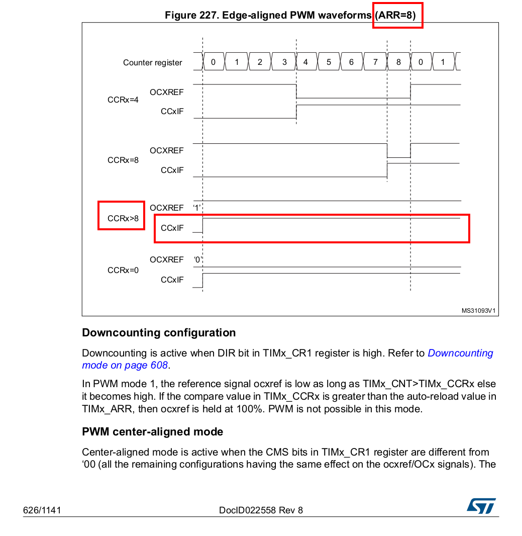

Im Reference Manual ist das Verhalten sogar dokumentiert. Im RefMan vom STM32F103 (hatte ich gerade zur Hand) sieht man im Diagramm auf S. 318, dass das Interrupt Flag "IF" immer aktiv ist, wenn CCRx>ARR oder CCRx=0. Vielen Dank fürs Diskutieren und Rätselraten lassen :-)

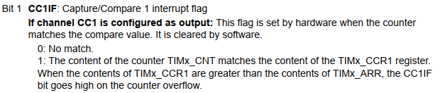

Mampf F. schrieb: > Seltsam ... Welchen Zählerwert hat der Timer denn, wenn der Interrupt > auftritt? Der Counter steht bei "0". Das CC1IF im SR ist gesetzt. Laut Reference Manual: "This flag is set by hardware when the counter matches the compare value..." matches heißt für mich CNT == CCR1
Dr. Sommer schrieb: > Im Reference Manual ist das Verhalten sogar dokumentiert. Im > RefMan vom > STM32F103 (hatte ich gerade zur Hand) sieht man im Diagramm auf S. 318, > dass das Interrupt Flag "IF" immer aktiv ist, wenn CCRx>ARR oder > CCRx=0. Vielen Dank fürs Diskutieren und Rätselraten lassen :-) Wo genau steht das? Das habe ich gesucht... Im Übrigen benutzte ich den STM32F 3 03
Dr. Sommer schrieb: > Im Reference Manual ist das Verhalten sogar dokumentiert. Im RefMan vom > STM32F103 (hatte ich gerade zur Hand) sieht man im Diagramm auf S. 318, > dass das Interrupt Flag "IF" immer aktiv ist, wenn CCRx>ARR oder > CCRx=0. Vielen Dank fürs Diskutieren und Rätselraten lassen :-) Refernce Manual DocID 13902 Rev 15 ?
Hier als Screenshot aus dem RefMan, diesmal richtig für den STM32F303RE und TIM4. Seite 626.
Ich hab's gefunden :) Im Reference Manual des F303 (DocID 22558 Rev 8) steht bei Timer 15 genau das, was Dr. Sommer beim F103 gefunden hat. Nur leider nicht bei Timer 4... Danke für's Helfen :)
