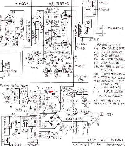

Hallo Allerseits Gibt es eine Schaltung, mit der ich die Spannung verdoppeln kann? Ja gibt es werden sich die meisten jetzt denken und ja auch ich kenne die 3 Schaltungen die so geläufig sind. Dummerweise verdoppeln die die Spannung nicht, sondern alle diese Schaltungen haben eines gemeinsam; Sie erhöhen die verwendete Wechselspannung um den Faktor 2x√2=2.82... Ich suche aber eine Schaltung die nicht den Scheitelwert der Wechselspannung verdoppelt, sondern den Effektivwert. Hintergrund: Ich habe eine Röhrenschaltung, bei der im Moment eine 7189 verbaut ist. Dies ist im Prinzip eine in der Industrie verwendete EL84. Alle Werte sind identisch, ausser der Tatsache, dass die 7189 mit Ua_max = 460V und die EL 84 mit Ua_max = 320V angegeben wird. logisch sinkt die Leistung wenn ich anstelle der 7189 eine EL84 verwende und die Spannung anpasse, was aber im Betrieb in einer Wohnung, wo ich so oder so nur ein Bruchteil der Leistung verwenden kann egal ist. Das Gerät ist noch nicht gebaut, aber der Transformator der originalen Schaltung ist vorhanden. Der hat 165V~ und eine Verdopplerschaltung, die im Schema am Messpunkt mit 450V- angegeben ist. So und ich suchen nun eben deswegen, weil ich nicht genau weiss wie gut meine 7189er noch sind, und die kaum mehr zu bekommen sind ne möglichkeit das Gerät so aufzubauen, dass ich per Schalter zwischen 450V- und 320V- umstellen kann, was wie ich hoffe mit kleinem Aufwand zu bewerkstelligen sein sollte, und ich somit auch die Möglichkeit hätte die sehr gut erhältlichen, und in meinem Lager auch noch reichlich vorhandenen EL84 zu verwenden.

Vielen Dank für die Antworten, aber keiner der antwortenden hier, hat den ganzen Text gelesen, und bemerkt worum es geht. Falls mir nach meinem harschen Rückruf noch wer helfen will DER TRAFO EXISTIERT. Das Schema für den Verstärker existiert ebenfalls. Das heisst ich möchte ohne viel daran zu ändern, und ohne viel Geld in die Finger zu nehmen, einfach die Möglichkeit haben 2 verschiedene Röhren zu benutzen, deren restliche Daten identisch sind, nur eben nicht die Spannung. Da der Trafo normalerweise das teuerste Teil am ganzen ist und ich diesen wie schon mal am Anfang erwähnt schon besitze, nun nochmal gibt es eine einfache Schaltung, mit der ich U~ Effektiv x2 = U- bekomme @miau Ja ich weiss dass U~Effektiv in einem Verhältnis zu U Scheitelwert steht, nämlich genau √2

@ Axel S Die 3 gängigen Spannungsverdoppler/Erhöhungsschaltungen sind die Villard, die Greinacher und die Delonschaltung, nachlesbar auf Wikipedia, und alle machen zum einen aus der Wechselspannung erst eine Gleichspannung, und verdoppeln dann. Zumindest im einfachsten Fall. Und ja ich weiss dass genau der Trafo das macht, nur ist in meinem Fall der Trafo schon gegeben, und der ist wie gesagt nicht ganz billig, und deswegen will ich ja nicht nen anderen kaufen müssen. @oszi40 Die Ausgangswandler sind abgestimmt auf genau Anfangs genannte Röhre 7189, Da aber die EL84 bis auf die niedrigere Spannung im Vergleich zur 7189 identische Kenndaten hat, also die Impedanzanpassung die selbe ist, nämlich irgendwas um die 4kΩ, könnte ich allein durch die umschaltbare Spannung den kompleten Rest der Schaltung beibehalten und je nachdem welche Röhre im Sockel steckt die Spannung wechseln, und alles ist gut. Denn auch das Pinout des Röhrensockels ist das selbe. Der Trafo ist deswegen vorhanden, weil ich ein defektes altes Gerät zerlegt habe, und Trafo und Ausgangswandler sowie Röhren behalten habe, zwecks Neuaufbau, und Reduzierung des Schemas auf das minimum. Sprich Loudness Klangregler Tuner Phono-RIAA Tape Anschlüsse fliegen raus, und übrig bleibt der nackte Vollverstärker. @Harald W. Doch der Trafo passt, aber halt nur für den einen Typ Röhre, und ich möchte halt wenn möglich etwas flexibler sein und deshalb 2 verschiedene Anodenspannungen zur Auswahl haben.

@ dodo das ist das Original Schema des ursprünglichen Geräts http://epweb.tripod.com/webonmediacontents/sx-82%20schematic.jpg wie gesagt vieles davon fliegt raus, aber der vollständige auxillary Pfad bleibt bestehen. Das heisst einfach ohne oder mit extrem reduzierter Inputwahl und ohne den ganzen Rest den ich oben schon beschrieben hab. Nun suche ich eben nen eifachen weg, zwar die alten Röhren benutzen zu können aber halt durch Spannungswahlschalter auch die weitaus gebräuchlichere EL84 betreiben zu können @oszi40 Nein es heisst Alle anderen Komponenten an die Verhältnisse des Trafo und Ausgangswandlers und Röhren anzupassen, denn das sind die teuersten komponenten und die existieren schon, alles andere ist teilweise vorhanden, aber nicht alles und kann viel billiger gekauft werden als neue Wandler, und es heisst im dümmsten Fall ich muss auf die Flexibilität verzichten, aber muss dafür nicht enorm mehr kohle für die Komponenten ausgeben

@Axel S Ja die Originale Schaltung hat eine dieser Verdopplerschaltungen drin, damit die am Trafo anliegenden 165V~ zu 450V- werden. Ich suche ne Schaltung die halt aus den 165V~ ca 320V- machen was dann eben ca 2x ist, da ja unter Last die Spannung noch etwas zusammenbricht. Die 165V nur gleichrichten bringt halt leider nur 230V-

Ein etwas sinnvollerer Vorschlag: Man kann einen kleinen Trafo als Spartrafo vor den großen vorschalten, und damit seine Ausgangsspannung erhöhen oder erniedrigen. Beispiel: ein Trafo 230V:30V wird so zu einem Spartrafo verbunden, dass am Ausgang nur noch 200V herauskommen. Die beiden Wicklungen müssen dazu gegeneinander arbeiten. Das hat wenige Verluste und der Beitrag zur Gesamtspannung ist klein, damit darf dieser Vorschalttrafo deutlich kleiner sein als der nachfolgende Haupttrafo.

@oszi40 Nein es ist nur ein Zufal dass 165V~ mit Brückengleichrichtung halt die 230V- ergeben, und halt deswegen weil die endgültige Spannung durch Verdoppelung dieser Spannung zu theoretischen 460 und praktischen 450V- werden. Und das mit der Wicklung hinzufügen ist zwar theoretisch eine Lösung, übersteigt, aber zum einen dann doch bei weitem die Möglichkeiten meiner Fähigkeiten und meiner Werkstatteinrichtung, und zum anderen , geht das sowieso auch dann nur wenn noch genug Platz auf dem Kern ist, und das ist in den seltensten Fällen der Fall
Es gibt eine weitere Lösung - ähnlich, aber mit 2. Kern... folgendes: oszi40 schrieb: > Christoph db1uq K. schrieb: >> Man kann einen kleinen Trafo als Spartrafo vor den großen vorschalten, >> und damit seine Ausgangsspannung erhöhen oder erniedrigen. > > Dann wird die Heizungsspannung auch verändert. Ja. dodo schrieb: > Ist z.B. der selbe Trafo auch für die Heizspannung zuständig? > > Denn wenn man einen kleineren Trafo in Sparschaltung vor den Netzeingang > setzte, um die "HV" Sekundärspannung zu verringern, verringerte sich die > gleich mit... Trifft das also zu, dann geht ein kleiner Trafo (in Sparschaltung) vor dem Gesamtgerät (also bei Bedarf in einem separaten, kleinen Gehäuse) leider nicht. Deshalb: Es wäre möglich, ebendiesen Trafo primär parallel zum ersten Trafo/Gerät zu schalten, und die Sekundärspannung (mit Kabeln hingeführt) allein von der HV-Wicklung zu subtrahieren. (Will man in diesem Fall ebenfalls ein separates Gehäuse für den Trafo, dann würde der L+N Netzanschluß dort hinein führen - es müßten aber insgesamt 4 Leitungen zum (Haupt-)Gerät weiter geführt werden. Das könnte man als störend empfinden - muß das aber nicht zwingend... :) Wurde eigentlich schon festgehalten, mittels welcher Art Schalter die Umschaltung (wie immer diese nun auch exakt aussieht) stattfinden soll?
Raimund M. schrieb: > Und das mit der Wicklung hinzufügen ist zwar theoretisch eine Lösung, Praktisch hat der Trafo doch noch unten eine 22V Wicklung, die man hinzu schalten KÖNNTE. Praktisch sage ich Dir aber auch, daß eine EL84 mit 200V läuft und die Verzerrungen schon durch Deine Gegentaktschaltung größer sind sofern die Röhren nicht paarweise gleich sind. Schau mal zu Jogi.

Was spricht denn dagegen die Spartrafo Schaltung auf der Sekundär Seite des Original Trafos laufen zu lassen? Dann bleibt die Heizspannung unberührt und der OP kann zwischen der Spartrafo Anzapfung und der original sekundär Spannung wählen.

Nils P. schrieb: > Was spricht denn dagegen die Spartrafo Schaltung auf der Sekundär > Seite des Original Trafos laufen zu lassen? Aha, an Sekundär-HV-Wicklung komplette Spartrafo-Schaltung setzen. Vielleicht störte es den einen oder anderen ein klein wenig, daß man dafür einen Trafo für Primärspannung 320V~ bräuchte, anstatt eines normalen/gebräuchlichen Trafos für 230V~? (Nun, auch bei primär 230V~ findet man kaum eine - hier optimale - 90V~ Sekundärwicklung. Ist diese aber frei zugänglich, käme natürlich in Frage, von einer 115V~ Wicklung etwas abzuwickeln. Und eine frei zugängliche Sekundärwicklung ist - na ja - nicht wirklich selten...)

dodo schrieb: > Vielleicht störte es den einen oder anderen ein klein wenig, daß > man dafür einen Trafo für Primärspannung 320V~ bräuchte, anstatt > eines normalen/gebräuchlichen Trafos für 230V~? Du kannst auch einen fuer 230V nehmen, dessen Primaerwicklung an die 230V vor dem Haupttrafo haengen und dessen Sekundaerwicklung in Reihe zu der 165V Wicklung schalten. Also einen kleinen Trafo mit 230V / 48V. Der kann dann auch wesentlich kleiner ausfallen als der Haupttrafo.
Helmut L. schrieb: > Du kannst auch einen fuer 230V nehmen, dessen Primaerwicklung an > die 230V vor dem Haupttrafo haengen und dessen Sekundaerwicklung > in Reihe zu der 165V Wicklung schalten. Stimmt, so müßte es sein. Meine Beschreibung mit 90V~ war falsch. Wegen des Spannungsverdopplers gehen standardmäßige 48V~ U(sec). Jedoch bezweifle ich mittlerweile ernsthaft, daß die Mehrheit der User hier vor eigenen Posts die von anderen (in dem Falle meine) überhaupt liest (da das scheinbar weder Flip noch Du tat/est). Ich wiederhole: Diese Grund-Idee nannte zuerst ich (Ihr Diebe ;).
