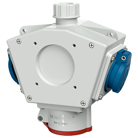

von Jörg B. (jbernau)
ich habe schon oft gesehen das 'sowas
https://www.mennekes.de/prodaukt-details/delta-box-92897/ mit H07RNF
5G2,5 angeschlossen wurde. Das läuft seit Jahrzehnten ohne Probleme in
vielen Werkstätten.
VG Jörg

https://www.mennekes.de/produkt-details/delta-box-92897/
das ist der richtige Link:
Und:
für 1 Leitung bis 5 x 10 mm²
ciao

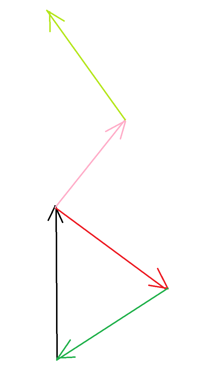

von Roland L. (Gast)
nicht schön, aber hoffentlich verständlich.
schwarz, rot und grün sind die Ströme bei ohmscher Belastung aller
Phasen. Diese ergeben in der Summe 0.
Rosa und hellgrün sind die roten und grünen Ströme mit 90°
Phasenverschiebung. Addiert man die zu dem schwarzen Strom, ergibt sich
in der Summe der 2,73fache Strangstrom, bei 16A also 44A.

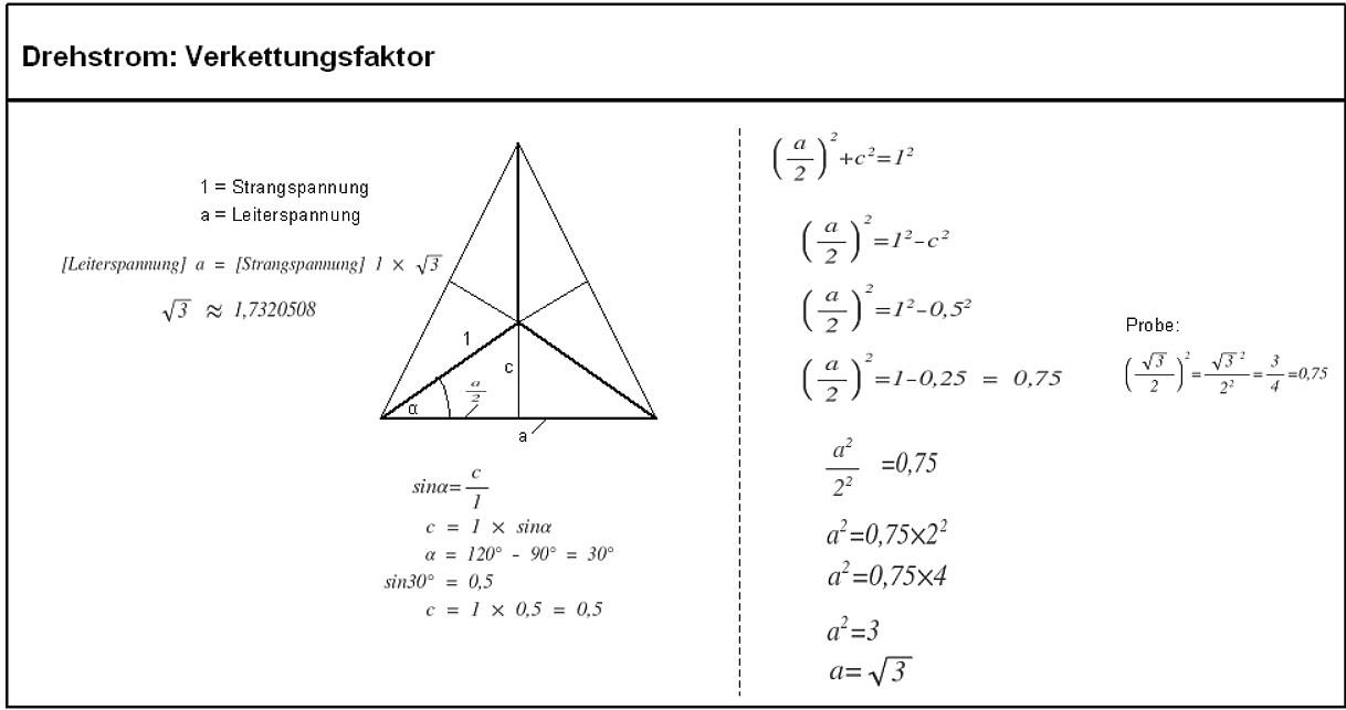

von Karl B. (gustav)
für Mathe-Freaks noch. Wie man auf die Wurzel Drei kommt ca. 1,73...
OK. Dreieck soll wirklich alle drei Seiten gleich lang haben, krieg's
nicht sauber gezeichnet, sorry.
ciao
