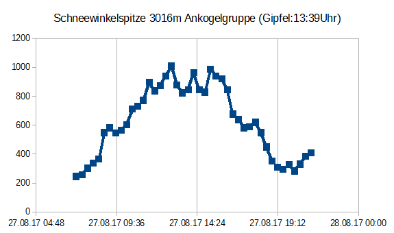

von Zähler (Gast)
Marek N. schrieb:
> Auf jeden Fall geht es mit der BPW34:
> http://opengeiger.de/PinDiodenZaehler.pdf
> wird auch im SVG2 der Bundeswehr so gemacht.
> Alrik W. schrieb:
>> Alltagsgegenstände sind Radioaktiv?
> Bananen, Kali-Dünger, Uran-Geschirr, Glühstrümpfe & WIG-Elektroden (m.
> Thorium), Granit, der Schwarzwald ;-)
> Ausflusgtipps: http://opengeiger.de/GeigerCaching/GeigerCaching.html
Im Prinzip alles richtig.
Problem dabei: Das Detektorvolumen ist sehr klein. Man kann damit
genauso gut messen wie mit einem Zählrohr, aber die Empfindlichkeit ist
um Größenordnungen niedriger.
Wenn man realistische Umgebungsradioaktivität messen möchte, wird das
schwirig, weil man für die geringe Intensität für reproduzierbare
Ergebnisse sehr lange zählen muss.
Man benötigt idealerweise also einen Detektor mit großem Volumen.
Relativ simpel ist ein Geigerzähler mit SBM-20, das bekommt man sehr
günstig aus der Ukraine (nur so 20€).
Es ist übrigens recht interessant das zu tun. Das Bild zeigt die
gezählten Ereignisse bei einer Bergtour, und wie stark der Effekt ist.
Es sind Ereignisse mit einem SBM-20 erfasst, Zählzeit 20 Minuten. Die
Standardabweichung bei 20 Minuten Messzeit am gleichen Ort ist im
Schnitt 33 - der Effekt mit über 1000 ist also schon echt.
Man muss allerdings etwas höher steigen, idealerweise >2500m.
