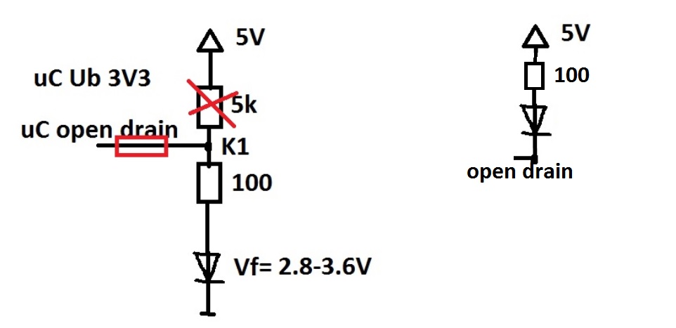

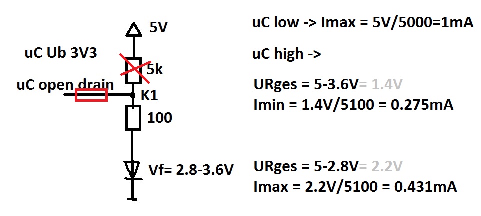

Hallo Irgendwie kommt das mit dem Strom nicht zusammen. Ich denke, dass der 5k Widerstand oder besser 10k eher dort hin gehört, wo der rote Widerstand gezeichnet ist. Seht ihr das auch so oder kann ich nicht mehr rechnen. Ich wäre um Rat sehr dankbar.
Mike schrieb: > Ich denke, dass der 5k Widerstand oder besser 10k eher dort hin gehört, > wo der rote Widerstand gezeichnet ist. Wozu die roten Markierungen? Lass die einfach weg (die Markierungen) und schon steht deine Schaltung. Dir Rechnung ist auch soweit ok. Wenn du den so umbaust, wie rot eingezeichnet, dann wird die LED dauernd leuchten und der Anschluss an den µC ist überflüssig.
Aber ein Open Drain Ausgang kann nur auf Masse ziehen. Um überhaupt Pegel zu erzeugen, muss man so einen Ausgang per Widerstand (oder eben LED und Widerstand) auf Plus ziehen. Wird der Ausgang aktiv (d.h. er geht auf Massepotenzial), leuchtet die LED.
HildeK schrieb: > dann wird die LED dauernd > leuchten und der Anschluss an den µC ist überflüssig. Ich vermute mal das die Led über den uC-Ausgang abgeschaltet werden soll. Aber, hat ein uC einen Open Drain Ausgang? Um die Led über den uC schalten ginge das auch eleganter.
HildeK schrieb: > Mike schrieb: >> Ich denke, dass der 5k Widerstand oder besser 10k eher dort hin gehört, >> wo der rote Widerstand gezeichnet ist. > > Wozu die roten Markierungen? Lass die einfach weg (die Markierungen) und > schon steht deine Schaltung. Dir Rechnung ist auch soweit ok. > Wenn du den so umbaust, wie rot eingezeichnet, dann wird die LED dauernd > leuchten und der Anschluss an den µC ist überflüssig. Ja schon, aber die LED sollte 10mA bekommen.
Mike schrieb: > HildeK schrieb: >> Mike schrieb: >>> Ich denke, dass der 5k Widerstand oder besser 10k eher dort hin gehört, >>> wo der rote Widerstand gezeichnet ist. >> >> Wozu die roten Markierungen? Lass die einfach weg (die Markierungen) und >> schon steht deine Schaltung. Dir Rechnung ist auch soweit ok. >> Wenn du den so umbaust, wie rot eingezeichnet, dann wird die LED dauernd >> leuchten und der Anschluss an den µC ist überflüssig. > > Ja schon, aber die LED sollte 10mA bekommen. Über Rv 5K? Der Open Drain liefert keinen Strom für die Led, er schließt sie kurz. Matthias S. schrieb: > Aber ein Open Drain Ausgang kann nur auf Masse ziehen.

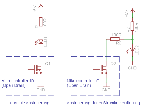

Mike schrieb: > Irgendwie kommt das mit dem Strom nicht zusammen. > Ich denke, dass der 5k Widerstand oder besser 10k eher dort hin gehört, > wo der rote Widerstand gezeichnet ist. Nein. > Seht ihr das auch so oder kann ich nicht mehr rechnen. > Ich wäre um Rat sehr dankbar. Warum eigentlich so kompliziert? Warum willst du die LED kurzschließen, um sie auszumachen? Das geht zwar, aber dann fließt im ausgeschalteten Zustand mehr Strom als im eingeschalteten. Das macht man nur, wenn es die Umstände WIRKLICH nicht anders zulassen. Wenn das so ist, muß man der LED nur soviel Strom klauen, damit sie aus geht. Dazu braucht man keinen Kurzschluß sondern nur ausreichend viel Strom. Siehe Anhang. Je nach Flußspannung kann man R3 etwas größer oder kleiner machen, sodaß durch den Spannungsteiler eben diese ausreichend unterschritten wird und die LED ausgeht. Dabei fließt nur wenig mehr Strom als im EIN-Zustand, aber deutlich weniger als im Fall von R3=0R.
Jörg R. schrieb: > Mike schrieb: >> HildeK schrieb: >>> Mike schrieb: >>>> Ich denke, dass der 5k Widerstand oder besser 10k eher dort hin gehört, >>>> wo der rote Widerstand gezeichnet ist. >>> >>> Wozu die roten Markierungen? Lass die einfach weg (die Markierungen) und >>> schon steht deine Schaltung. Dir Rechnung ist auch soweit ok. >>> Wenn du den so umbaust, wie rot eingezeichnet, dann wird die LED dauernd >>> leuchten und der Anschluss an den µC ist überflüssig. >> >> Ja schon, aber die LED sollte 10mA bekommen. > > Über Rv 5K? Jörg, das ist ja genau meine Frage. Das tut ja so gar nicht. >> Aber ein Open Drain Ausgang kann nur auf Masse ziehen. Siehe Bild, so halte ich es für besser Falk B. schrieb: > Mike schrieb: >> Irgendwie kommt das mit dem Strom nicht zusammen. >> Ich denke, dass der 5k Widerstand oder besser 10k eher dort hin gehört, >> wo der rote Widerstand gezeichnet ist. > > Nein. > >> Seht ihr das auch so oder kann ich nicht mehr rechnen. >> Ich wäre um Rat sehr dankbar. > > Warum eigentlich so kompliziert? Falk, du nimmst mir die Worte gerade vom Mund. Genau so wie bei dir links meinte ich es auch.
Jörg R. schrieb: > Ich vermute mal das die Led über den uC-Ausgang abgeschaltet werden > soll. Aber, hat ein uC einen Open Drain Ausgang? Kann man programmieren: über das Umschalten Eingang/Ausgang. Mike schrieb: > Ja schon, aber die LED sollte 10mA bekommen. Davon war ja nicht die Rede, zumindest vor meiner Antwort. Mike schrieb: > Falk, du nimmst mir die Worte gerade vom Mund. > Genau so wie bei dir links meinte ich es auch. Wo war dann das Problem?
HildeK schrieb: > Mike schrieb: >> Falk, du nimmst mir die Worte gerade vom Mund. >> Genau so wie bei dir links meinte ich es auch. > Wo war dann das Problem? Dass die LEDs so nicht hell genug leuchten, mit dem 5k Widerstand davor. Das war das Problem. Mike schrieb: > Hallo > > Irgendwie kommt das mit dem Strom nicht zusammen.
Mike schrieb: > Dass die LEDs so nicht hell genug leuchten, mit dem 5k Widerstand davor. Na klar, das ist einfaches Ohmsches Gesetz. If einer LED rechne ich mit 15mA (die LowCurrent Type mal ausgenommen) So mit ergibt sich bei einer Versorgungsspannung von 5V und einem Uf der LED von duchschnittlich 3V (je nach Farbe) eine Restspannung von 2V => Rv = 2V/0,015A = 133R => 120R aus der E-Reihe VG Jörg

Mike schrieb: > Wann nimmt man wirklich die Ansteuerung durch Stromkommutierung > bzw. > warum? Wenn man a) an den Fußpunkt der LED nicht rankommt, weil die in einem Gerät fest verbaut ist b) mit extrem hohen Datenraten die LED modulieren will
