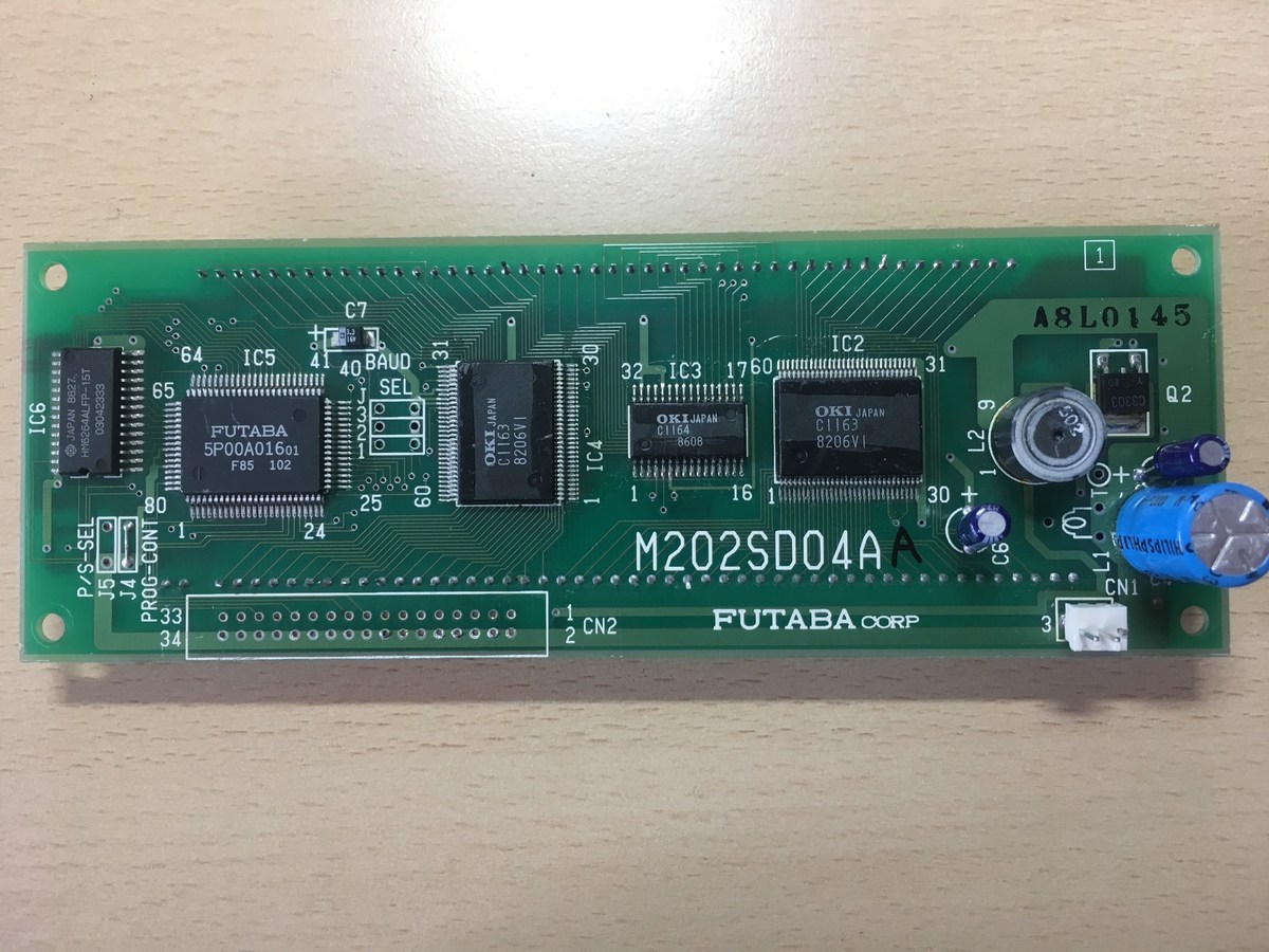

Hallo liebe Forenmitglieder, ich bin neu hier und würde eure Hilfe zu einem VFD benötigen. Ich habe ein Futaba M202SD04A VFD und kann leider nirgends Datenblätter oder andere Dokumente dazu finden. Kann mir jemand von euch vielleicht sagen wie das anzuschließen ist und hat vielleicht auch jemand Erfahrung damit es mit einem Raspberry PI 3 zu verbinden? Ich freue mich über jede hilfreiche Antwort von euch. Schöne Grüße Patrick
Ich würde einfach Spannung anlegen und sehen was es zeigt. Vielleicht ist so wie bei meinem das ich hatte. Das zeigte beim Einschalten die Baudrate an. Damit war schon mal klar, dass es seriell konfiguriert war. Die Befehle könnte man von ähnlichen Displays versuchen, oder einfach erst mal seriell (5V) an jeden Pin ASCII Daten senden. Die Hälfte fällt schon weg, da Masse. Zur Not einfach bei Futaba anfragen. https://www.futaba.co.jp/en/display/download_en/index.php
Such mal nach dem Controllerchip. Gefunden hab ich z.B. : http://lcdproc.sourceforge.net/docs/current-user.html#serialVFD-serial-connections.circuit
Die Frage ist erstmal, ob der Wandler für Heizung und -30V schon auf dem Board ist. Da ist eine Speicherdrossel zu sehen, aber das heisst nicht unbedingt, das damit die beiden Spannungen erzeugt werden. Der 2-polige Verbinder sollte zu einem Elko gehen, damit wäre die Polarität der Versorgung schon mal klar. Die Spannungsfestigkeit des Elkos gibt einen schwachen Hinweis auf die Höhe der Versorgungsspannung. An den beiden äussersten Pins nahzu aller VFD ist der Heizfaden. Im Betrieb sollten hier etwa 2-3V stehen - meist als AC. Vorsicht: Wenn der Heizfaden gegen GND mit -30V misst, führt ein Kurzschluss beim Messen oft zum Durchbrennen des Heizfadens.

Georg A. schrieb: > Hier gibts was zum Controller-Chip (5P00...): Und vor allem das Datenblatt zum M204SD01AA ganz unten dürfte hilfreich sein.
Matthias S. schrieb: > Da ist eine Speicherdrossel zu sehen, aber das heisst nicht > unbedingt, das damit die beiden Spannungen erzeugt werden. Könnten nicht eher die 1 und die 9 auf einen Trafo deuten?
pegel schrieb: > Könnten nicht eher die 1 und die 9 auf einen Trafo deuten? Tja, wenn die Drossel mehr als 2 Anschlüsse hat, dann kann das ein Trafo sein. Ist halt nicht sichtbar auf den Fotos.
Nachdem die übliche Zenerdiode (ZD1) auch da ist, CN1 nur zwei Anschlüsse hat und bei CN2 nichts nach Spannungsversorgung aussieht, wird wohl alles passend auf dem Board erzeugt. Macht eigentlich auch Sinn, sonst wäre der Controller auch nicht drauf ;)
Georg A. schrieb: > Macht eigentlich auch > Sinn, sonst wäre der Controller auch nicht drauf ;) In CD- und DVD Playern z.B. werden diese Spannungen meist auf dem Netzteil erzeugt und über 3 Drähte zum Display mit Controller geführt. Controller auf dem Board ist dafür also nicht unbedingt ein Hinweis.
Matthias S. schrieb: > In CD- und DVD Playern z.B. werden diese Spannungen meist auf dem > Netzteil erzeugt und über 3 Drähte zum Display mit Controller geführt. > Controller auf dem Board ist dafür also nicht unbedingt ein Hinweis. CD/DVD sind aber Custom-Displays, das hier sieht aber nach einem 0815-Ding für Leute aus, die sich mit so lästigen Details wie der VFD-Spannungserzeugung nicht auseinandersetzen wollen ;)
