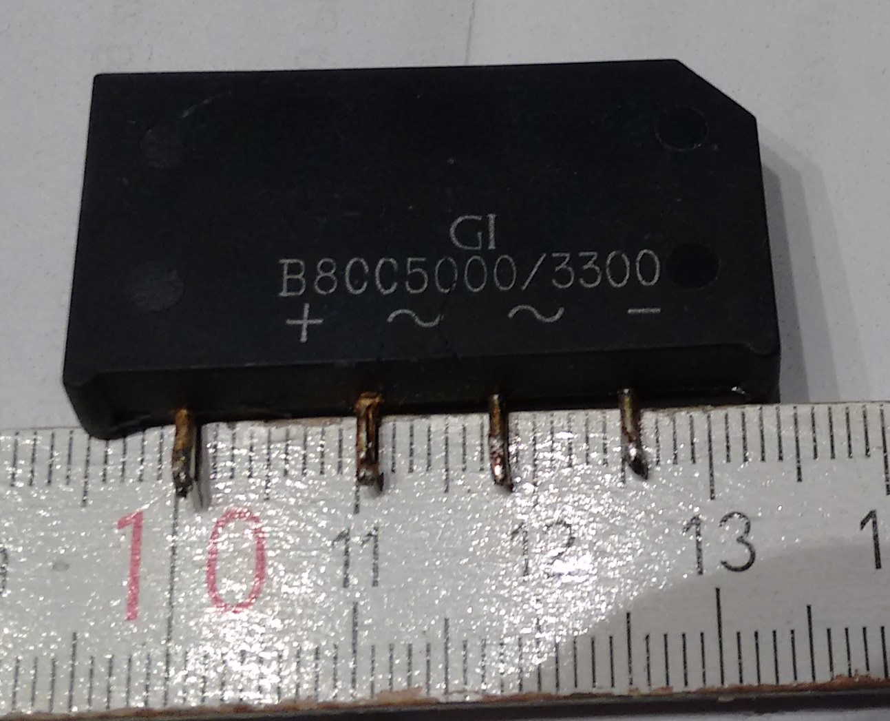

Hallo zusammen, ich habe schon bei Mouser, Digikey und Farnell geschaut. Irgendwie werde ich nicht fündig. Wird das heute noch hergestellt? Ich finde nur Tpen in einem kleineren RM. VG Jörg
Du musst in der 8/10A Kategorie schauen, da gibts das Raster und Pinout noch.

Jörg B. schrieb: > Ok,danke welchen Distri meinst Du,bitte? Keinen bestimmten, einfach nach GBJ8... oder GBJ10... suchen.

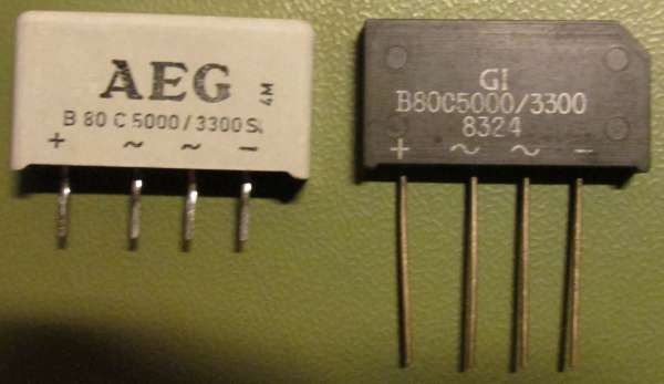

Jörg B. schrieb: > Irgendwie werde ich nicht fündig. Wenn es 6,50€ kosten darf, trage ich im Laufe der nächsten Woche zwei Stück zum Hermes-Kiosk.
Manfred schrieb: > Wenn es 6,50€ kosten darf, trage ich im Laufe der nächsten Woche zwei > Stück zum Hermes-Kiosk. Vielen Dank, aber ich hab mich für den GBJ806F von Multicomp entschieden.
