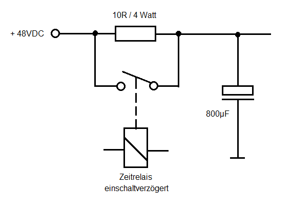

Frickel schrieb: > Im konkreten Fall muss ich ca. 800mikrofarad an einen 48Vdv Netz > versorgen. Nimm einen Kondensator mir passend hohem Innenwiderstand ;-) Oder ganz einfach einen Vorwiderstand + FET oder Leistungsrelais, welches verzögert anzieht.
m.n. schrieb: > Oder ganz einfach einen Vorwiderstand + FET oder Leistungsrelais, > welches verzögert anzieht.
Na ja, die Bemaßung des Widerstandes 4 W würde ich auf 50 W ändern. Eine extra Kühlfläche ist ja nicht notwendig. Oder man nimmt stattdessen eine Glühlampe.
m.n. schrieb: > Na ja, die Bemaßung des Widerstandes 4 W würde ich auf 50 W ändern. Es sind ja nur 800µF der Widerstrand hat auch bei nur 4 Watt in 40ms keine Zeit sich zu erwärmen.
m.n. schrieb: > Na ja, die Bemaßung des Widerstandes 4 W würde ich auf 50 W ändern. Eine > extra Kühlfläche ist ja nicht notwendig. Und warum? Wie lange willst du denn den Relaiskontakt nach dem Einschalten offen halten?

(48V^2 * 0,0008)/2 = 0.92j(Ws) diese brachiale Energie müsste der Widerstand beim einmaligen Laden/Entladen verkraften. Ich gehe Mal nicht von aus das dies im zyklus benötigt wird. Mit 3,2 ohm würdest 15A in der Spitze haben, das Laden wäre in etwa 13ms um und die Leistung über genau diese 13ms wären 72W.. da brauchts kein 50W oschi.
Und wie sieht die Rechnung aus, wenn durch eine kurze Unterbrechung der Versorgungsspannung der Verbraucher noch aktiv und das Relais schon abgefallen ist? Was sagt der Taschenrechner? An den € 2,50 für einen robusten Leistungswiderstand würde ich nicht sparen. In China gekauft kostet er nur € 0,10 inkl. Versand ;-)

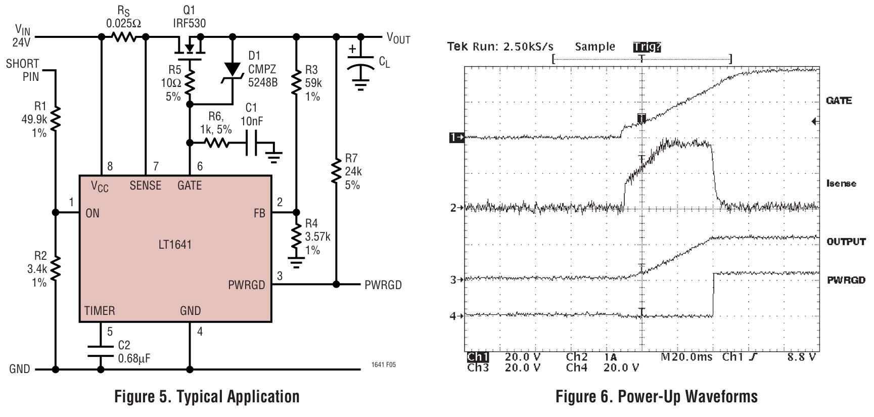

Ein "dicker" MOSFET, der zunächst unter Strombegrenzung linear angesteuert und nach Unterschreiten des Stromlimits hart durchgeschaltet wird. Die Ansteuerschaltung dafür gibt's als IC, z.B. von TI und von Analog Devices. Braucht einen Shunt zur Strommessung, einen geeigneten N-Channel MOSFET, der per integrierter Lafdungspumpe als High-Side Switch angesteuert wird, und etwas "Hühnerfutter" zur Parametrierung. Suchbegriffe wären: Hot Swap Controller Inrush Current Limiter E-Fuse
Die genannten Anforderungen (48V, Spitzenstrom) sehen doch exakt so aus wie für einen hot-plugging-tauglichen Einschub in der Vermittlungstechnik oder für große Backbone-Netzwerkkomponenten. Meines Erachtens gibt es von Linear Technology (mittlerweile Analog Devices) hierfür extra einen Haufen Applikationsschriften und Power-Management-Controller.
Andreas S. schrieb: > Die genannten Anforderungen (48V, Spitzenstrom) sehen doch exakt so aus > wie für einen hot-plugging-tauglichen Einschub in der > Vermittlungstechnik oder für große Backbone-Netzwerkkomponenten. Genau deshalb empfahl ich ja bereits, mal bei Ti oder AD nach Hot Swap Controllern zu suchen... Habe solche Teile von beiden Herstellern bereits in Projekten verwendet. TI liefert ein praktisches Excel-Sheet zur Dimensionierung der Schaltung, das statische und dynamische Grenzwerte berücksichtigt.

Andrew T. schrieb: > Frickel schrieb: >> Ein FET der getaktet wird und dann voll durchschaltet oder > > Wenn D udas mal in z.B. LTspice simulierst, > wirst Du bemerken das Du im wesentlichen Schaltverluste generierst. > > >> besser ein FET, der zuerst linear betrieben wird und danach voll >> durchgeschaltet wird? > > Sofern man da keine trench FET nimmt, sondnern einen der für linearen > Betrieb ausgelegt ist, z.B. > > > https://www.infineon.com/cms/en/product/power/mosfet/20v-300v-n-channel-power-mosfet/optimos-and-strongirfet-latest-family-selection-guide/optimos-linear-fet-100v-150v-200v-/ > > ist das eine elegante Lösung. > > In der Simulation: > 0.8mF mit 15A sind in unter 10 ms vorgeladen auf >90% der Endspannung. Danke für den Tipp mit den OptoMOS! Bis maximal 10ms müsste es klappen (SOA-Diagramm des IPB020N10N5LF), sagenhafte 320 Watt im Linearbetrieb. Es müsste aber sicher gestellt sein, dass die 15A (inkl Betriebslast) erst ab ca 28V fließen, sonst bräuchte es sogar von diesem "Prügel" ZWEI Stück parallel. Als Steuer-IC habe ich den LT1641 ausgesucht. Die Schaltung sieht komplizierter aus als sie ist, einiges ist optional.

Googel mal nach LT4356, der ist genau für sowas gedacht und nimmt Dir das ganze gefriggel ab. Überspannungsschutz, Einschaltstrombegrenzung + Enable Signal.
