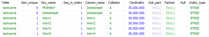

DPA schrieb: > Wie lange dauert nach Tag gruppieren & min/max/avg/count von jedem > berechnen? Ich habe folgende Abfrage für 4 der 32 Spalten erstellt: SELECT FROM_UNIXTIME(Zeitstempel), count(*) as Samples, MIN(Wert1), MAX(Wert1), AVG(Wert1), MIN(Wert2), MAX(Wert2), AVG(Wert2), MIN(Wert3), MAX(Wert3), AVG(Wert3), MIN(Wert4), MAX(Wert4), AVG(Wert4) FROM testwerte GROUP BY DATE(FROM_UNIXTIME(Zeitstempel)) Je nach sonstiger Rechnerlast dauerte die Abfrage bei meinen 30 Mio. Datensätzen zu verschiedenen Zeiten zwischen 1 Minute und 8 Minuten Soeben z.B. Meldung des verwendeten HeidiSQL Clients: Dauer der Abfrage: 00:01:19.6 (+ 0,094 Sek. Netzwerk) Ich denke, dass man MySQL oder MariaDB für die Datenmenge verwenden kann. Vermutlich wird eine spezialisierte Datenbank wie InfluxDB, die zur Verarbeitung und Auswertung von zeitbasierenden Daten entwickelt wurde, eine noch bessere Wahl sein.

Sven B. schrieb: > Das klingt irgendwie nicht so, als ob in der Tabelle der richtige Index > angelegt wäre. Genau. Hier hat jemand nicht die gigantischen Optimierungsmöglichkeiten verstanden, die ihm absolut kostenlos zu Verfügung stehen, die er einfach nur für seine konkrete Anwendung nutzbar machen muss. Wahnsinn: eine einzige Zeile Befehl an die DB und alle zukünftigen (gleichgestrickten) Abfragen laufen um viele Größenordnungen schneller. Wer diese Vorteile nicht begreift, ist echt arm dran...

c-hater schrieb: > Wahnsinn: eine einzige Zeile Befehl an die DB und alle zukünftigen > (gleichgestrickten) Abfragen laufen um viele Größenordnungen schneller. Welche Zeile muß ich denn Deiner geschätzten Erfahrung nach eingeben, damit die einzelnen Spalten noch besser als B-Tree indiziert werden? c-hater schrieb: > Hier hat jemand nicht die gigantischen Optimierungsmöglichkeiten > verstanden Kennst Du mich?

rh-doc schrieb: > Welche Zeile muß ich denn Deiner geschätzten Erfahrung nach eingeben, > damit die einzelnen Spalten noch besser als B-Tree indiziert werden? In Deinem Fall wären es wohl zwei Zeilen:
1 | DROP INDEX 'Zeitstempel'; |
2 | CREATE INDEX `Zeitstempel` ON `testwerte` (DATE(FROM_UNIXTIME(`Zeitstempel`))); |
