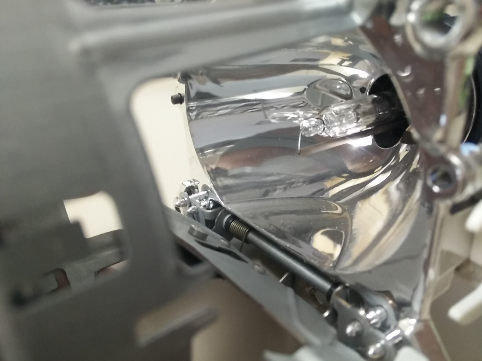

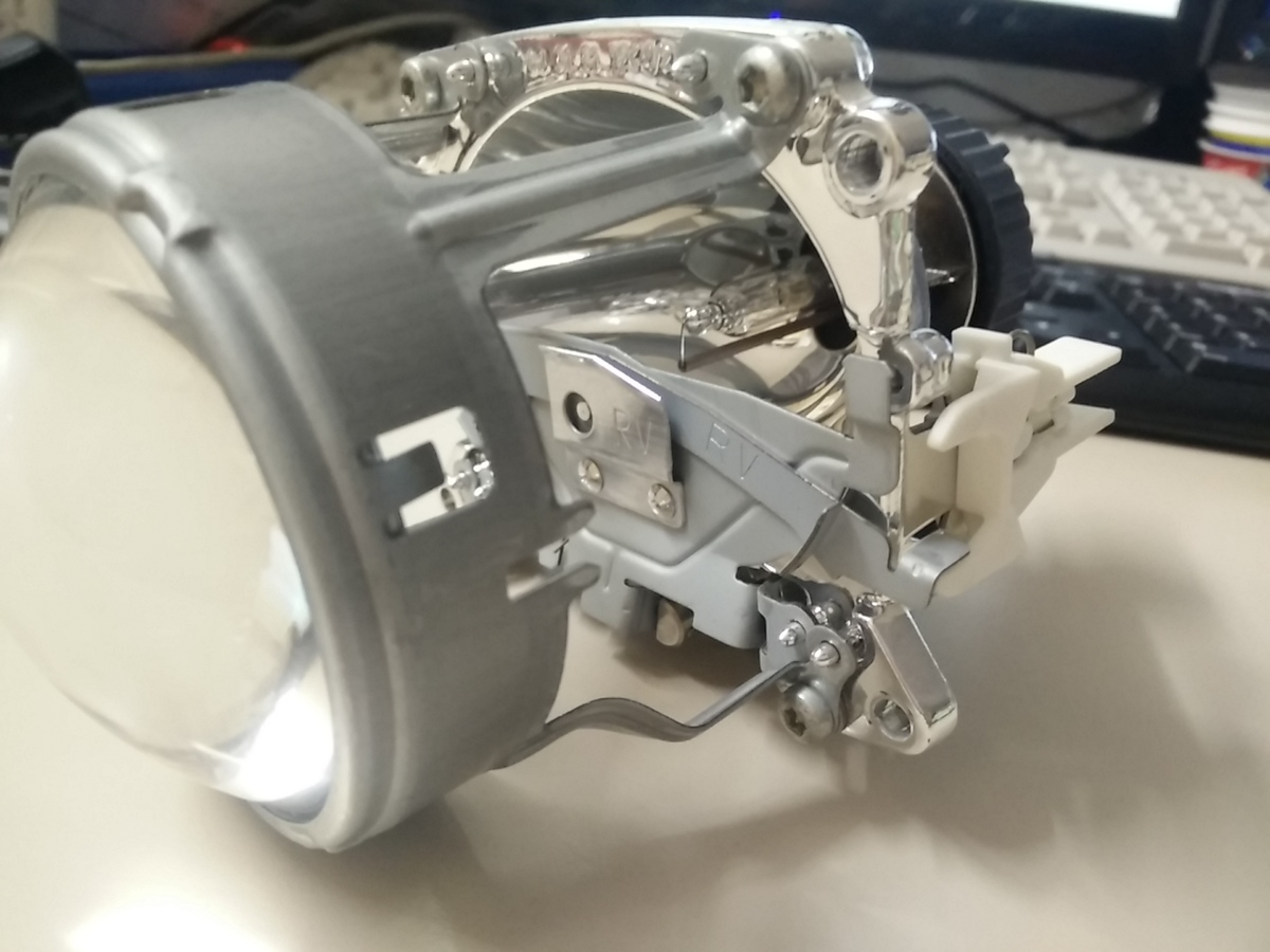

ichbin schrieb: > Beim D2S geht auch zusätzlich noch eine Klappe auf die weiteres Licht > nach oben freigibt. So zumindest bei meinem Auto. Auch mit D2S im Bosch > Litronic Xenonscheinwerfer. Ich hab hier den Einsatz aus einem BiXenon Scheinwerfer Ein Bild zeigt den mit geschlossener Klappe mit Abblendlicht und das Zweite mit offener Klappe und Fernlicht. Es gibt aber, soweit ich weis auch Scheinwerfer bei denen der Xenonbrenner beim Umschalten auf Fernlicht axial verschoben wird. Ichbin
Man sieht auch sehr schön die Hebel für den Urlaubsmodus (Linksferkehr)... Gibt auch welche, wo die Klappe ähnlich dem Urlaubsmodus Hebel umgesetzt ist - hab so welche vom Mercedes im Keller liegen.
Michael R. schrieb: > IMG_20181129_223959.jpg > Man sieht auch sehr schön die Hebel für den Urlaubsmodus > (Linksferkehr)... Ist das da, wo RV (richtiger Verkehr) und FV (falscher Verkehr) steht?
