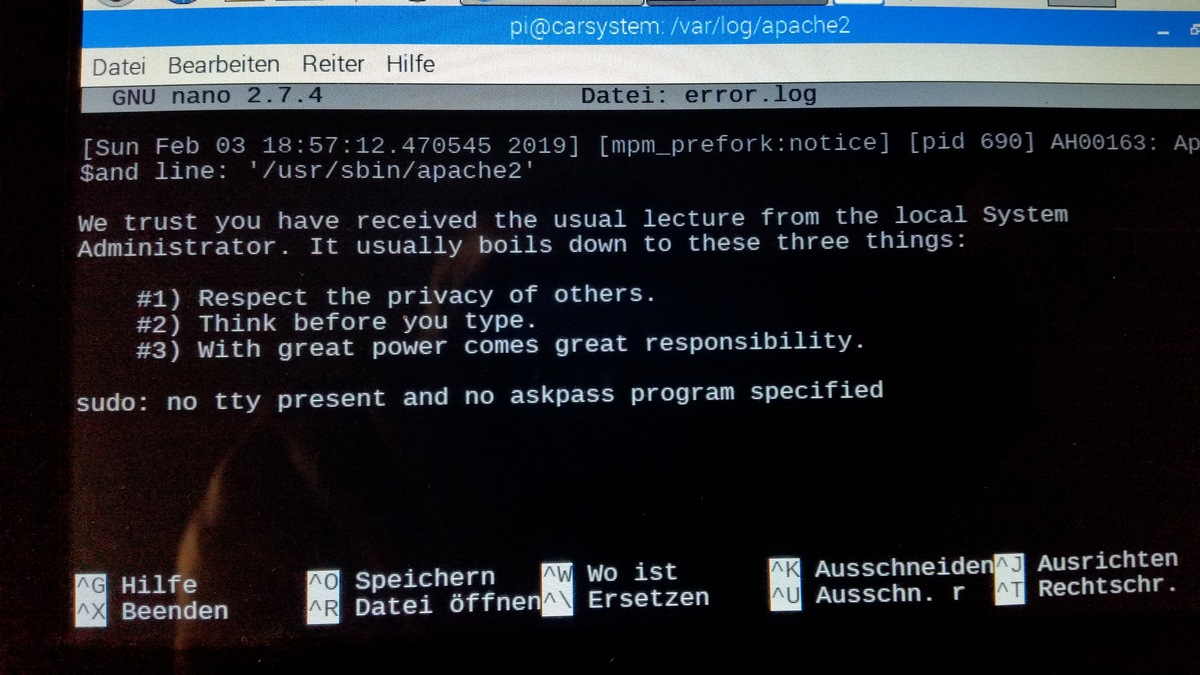

Grüss Euch! Habe vor 2 Jahren für meine Ente den Stall automatisiert und über eine Webseite u.a. auch Licht ein-/ausgeschaltet. Jetzt will ich für eine andere Aufgabe so ein Python-Script starten, aber es geht nicht (mehr)?? Programm auf der Webseite des Raspberry (var/www/html ....): ------------------------------------- TEST.PHP <!DOCTYPE HTML> <html> <head> </head> <body> <?php echo "Los geht's<br />"; echo shell_exec('sudo python /var/www/html/carsystem/ledtest.py'); ?> </body> </html> ------------------------------------- startet das Python-Script: ------------------------------------- LEDTEST.PY #!/usr/bin/env python import sys import RPi.GPIO as GPIO import time licht_stall = 25 GPIO.setmode(GPIO.BCM) GPIO.setup(licht_stall, GPIO.OUT) while True: GPIO.output(licht_stall, 1) time.sleep(1) GPIO.output(licht_stall, 0) time.sleep(1) -------------------------------------- Wenn ich das Script vom LXTerminal starte, blinken die LED's. Aus dem Browser gestartet tut sich nix, nur "Los geht's" wird angezeigt. Rechtevergabe: -rwxrwxrwx 1 www-data www-data ... (alle Dateien alle Rechte für www-data) Es dürfte etwas mit den Rechten zu tun haben. Aber ich habe alles Standard gelassen und dem User www-data alle Rechte zugeteilt (ich weiß, das ist eine Sicherheitslücke). Bin schon ganz fertig :-(( Für Eure Tipps bedanke ich mich ganz herzlich!!! Rudi aus Wien

Darf der Webserver überhaupt sudo benutzen? Und wenn ja, dann hoffentlich nicht generell für beliebige Kommandos. Hast du mal in dessen error logfile geschaut?

Stefanus F. schrieb: > Darf der Webserver überhaupt sudo benutzen? Und wenn ja, dann > hoffentlich nicht generell für beliebige Kommandos. > > Hast du mal in dessen error logfile geschaut? Servus Stefanus, Danke für den Hinweis! Bin aber ein Linux-Volldummie und weiß nicht, wo ich diesen Logfile im Linux-Filelabyrinth finde ... Hast Du einen Tipp dafür?

Rudi H. schrieb: > Bin aber ein Linux-Volldummie und weiß nicht, wo ich diesen Logfile im > Linux-Filelabyrinth finde ... > Hast Du einen Tipp dafür? Ja: Googeln. cd /var/log/apache2 ls -l
Stefanus F. schrieb: > Rudi H. schrieb: >> Bin aber ein Linux-Volldummie und weiß nicht, wo ich diesen Logfile im >> Linux-Filelabyrinth finde ... >> Hast Du einen Tipp dafür? > > Ja: Googeln. > > cd /var/log/apache2 > ls -l Hab ich getan. Mit "sudo adduser www-data gpio" hab ich mit Mario's Befehl aus der Kommandozeile die LED zum Blinken gebracht. Aber aus dem Browser geht's noch immer nicht :-( und ich hab schon viele Seiten gegoogelt ... Auch rpi-update und update/upgrade haben nix gebracht.

> Quelle: https://pi-buch.info/gpio-steuerung-in-php-scripts/ Mario, vielen Dank für den Link zum Buch! Da lese ich mich jetzt erstmal ein. Wahrscheinlich komm ich dann selbst auf meinen Fehler. Bis jetzt hab ich keinen Erfolg. Aus dem Terminalfenster gestartet blinkt meine LED. Vom Chromium gestartet tut sich nix. Den Screenshot zum Errorlog (Tipp von Stefanus) verlinke ich im Anhang.

Dein Sudo verlangt nach einer manuellen Bestätigung des Users, was aber in deinem Kontext nicht geht. Hast du Marios Tipp umgesetzt? Es sieht nicht danach aus.

Rudi H. schrieb: > Mit "sudo adduser www-data gpio" > hab ich mit Mario's Befehl aus der Kommandozeile die LED zum Blinken > gebracht. Mario M. schrieb: > Rufe das Script doch mal von der Kommandozeile als Benutzer www-data > auf:sudo -u www-data python /var/www/html/carsystem/ledtest.py Wenn das funktioniert, brauchst Du nur das "sudo" beim Aufruf von Python wegzulassen. Der "www-data"-User hat die erforderlichen Rechte und "sudo" scheint eh nicht richtig konfiguriert zu sein.
Mario M. schrieb: ......... > > Wenn das funktioniert, brauchst Du nur das "sudo" beim Aufruf von Python > wegzulassen. Der "www-data"-User hat die erforderlichen Rechte und > "sudo" scheint eh nicht richtig konfiguriert zu sein. Guten Morgen, Mario! ES LÄUFT!!! Dein Tipp mit "SUDO weglassen" war richtig. Jetzt blinkt die LED. Ich bin heilfroh, dass ich endlich wieder ruhig schlafen kann ;-) Jetzt kann ich die Servos auch ausprobieren und hoffe, dass auch die funktionieren. Nochmals vielen Dank für den entscheidenden Hinweis und noch einen schönen Tag! Rudi
