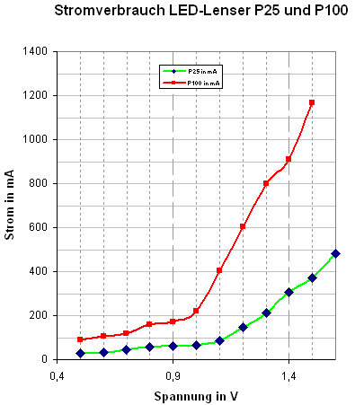

Hallo zusammen, unlängst habe ich bei der Angebotsaktion eines Supermarkts zugegriffen. Im Einkaufswagen landeten eine LED Lenser P25 und eine P100. In beiden Fällen handelt es sich um LED-Taschenlampen, die nur einen Akku benötigen (Micro, Mignon). Spaßeshalber habe ich mal den Stromverbrauch gemessen (siehe Diagramm). Den Stromverlauf im rechten Teil des Diagramms verstehe ich nicht. Bei meinen eigenen Experimenten mit Step-Up-Schaltungen bewirkt die Schaltung eine in etwa konstante Leistung, die aber bei einer bestimmten Unterspannung auch nicht mehr aufrecht zu erhalten ist. Hier steigt der Strom munter mit der Spannung an. Warum? Was ist das für eine Schaltung mit dieser Charakteristik? Oder ist es so, dass die Schaltung gar nicht den Punkt erreicht, wo mit steigender Spannung der Strombedarf fällt? Ergänzung: Die LED-Lampen leuchten weiß.
Bearbeitet durch User

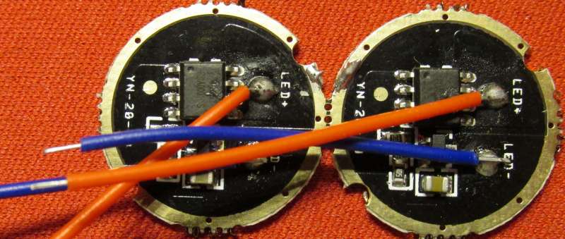

Wie kommst du auf das dünne Brett, daß dort der LED-Strom geregelt wird ? Das wird ein simpler Sperrschwinger sein um as 1 Batteriezelle eine höhere Spannung zu machen und es fliesst so viel Strom wie eben fliesst. Das war aus der Grabbelkiste, das billigste was du krigen konntest.
Hallo Michael B., Michael B. schrieb: > Wie kommst du auf das dünne Brett, daß dort der LED-Strom geregelt wird > ? Ich glaube immer noch an das Gute in deutschen Firmen und dachte, die bauen eine LED-Stromregelung ein. Offensichtlich scheint der Weller-Effekt (fehlende Primärsicherung bei Lötstation als Ausdruck minderer Produktqualität) um sich zu greifen. > Das wird ein simpler Sperrschwinger sein um as 1 Batteriezelle eine > höhere Spannung zu machen und es fliesst so viel Strom wie eben fliesst. > Das war aus der Grabbelkiste, das billigste was du krigen konntest. Danke! Ich habe also billig, aber nicht preiswert gekauft. :(
Die verkaufen auch Fehlkonstruktionen, bei denen der Innenwiderstand der mitgelieferten Batterie den Strom begrenzt. Wenn du die leere durch eine normale handelsübliche Zelle ersetzt, brennt die LED durch.

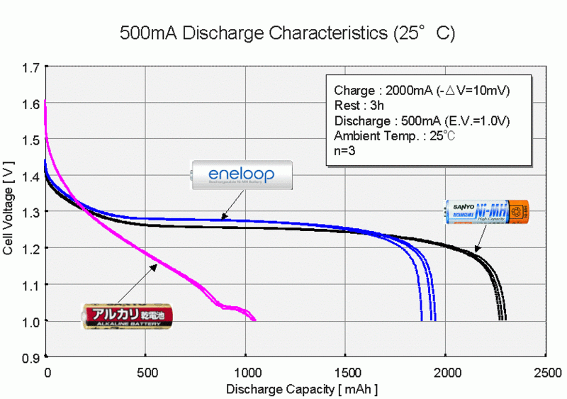

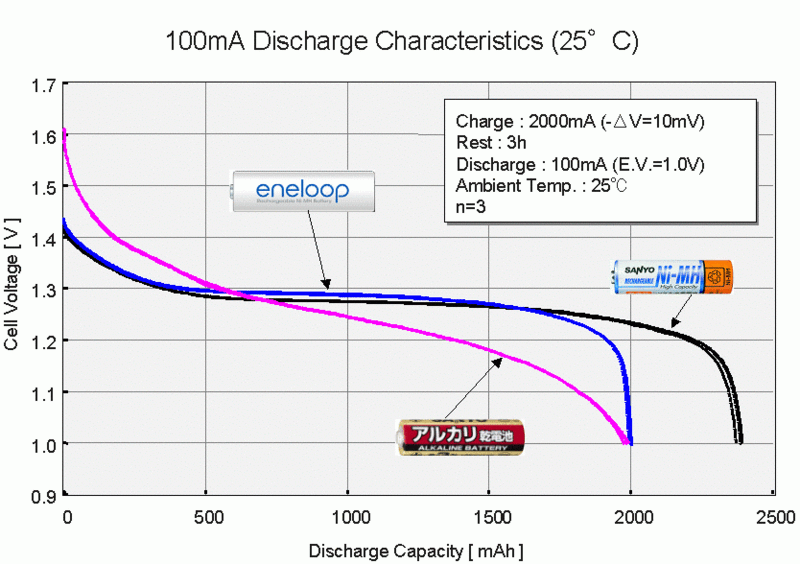

Ingo W. schrieb: > das diese > Erzeugnisse mit Akkus, augrund der niedrigen Spannungslage, praktisch > nicht zu gebrauchen sind. Man, stirbt den dieses dämliche Märchen nie aus?! Siehe Anhang. Violett ist eine Sanyo Alkaline-AA.
Ingo W. schrieb: > Auch das die Käufer nicht deutlich darauf hingewiesen werden, das diese > Erzeugnisse mit Akkus, augrund der niedrigen Spannungslage, praktisch > nicht zu gebrauchen sind. Schlimmer noch: Produkte die mit Akkus nicht funktionieren, nutzen Einwegbatterien nur zur Hälfte aus. Man zahlt sich dann an den Batterien dumm und dusselig.
ArnoR schrieb: > Man, stirbt den dieses dämliche Märchen nie aus?! Siehe Anhang. Violett > ist eine Sanyo Alkaline-AA. Gut, bei so hoher Stromentnahme ist das so, bei einer Lampe für AA, würde ich mir aber maximal 200mA wünschen, LEDs sind ja eigentlich etwas effektiver als die damaligen Glühlampen. Als Verkaufsargument sind natürlich protzige Leistungsangaben von mehreren Watt, für den Durchschnittskäufer attraktiver. Bei den Billigtaschenlampen, für 3 Zellen, einer LED und Vorwiderstand, kann man die Zellen ja auch bis je 1V entladen, da die LED ja etwa 3V Flusspannung hat, der Strom und damit die Helligkeit tendiert dann aber zum Schluss gegen 0.
Es gibt LED die fangen bei 2,5V an zu leuchten. Ob das 2,5 oder 3,0V sind, hängt davon ab ob das weiße Licht aus einer blau/violetten oder ultravioletten LED mittels Leuchtstoffen erzeugt wird. Dabei können zwei volle Akkus einem schwächelnden Akku als dritten in Serienschaltung ganz schön zusetzen. Bei Betrieb mit einem Akku (nur 1 Zelle) merkt man das aber deutlich wenn dieser schwächelt.
Ingo W. schrieb: > Gut, bei so hoher Stromentnahme ist das so, bei einer Lampe für AA, > würde ich mir aber maximal 200mA wünschen Auch da ist es kaum besser.
Hallo ArnoR, ArnoR schrieb: > Man, stirbt den dieses dämliche Märchen nie aus?! Siehe Anhang. Violett > ist eine Sanyo Alkaline-AA. Dein Bild sagt tausend Worte. Ich frage mich nur, wie sich die Bundeswehrakkus in Größe Mignon da so schlagen würden.
