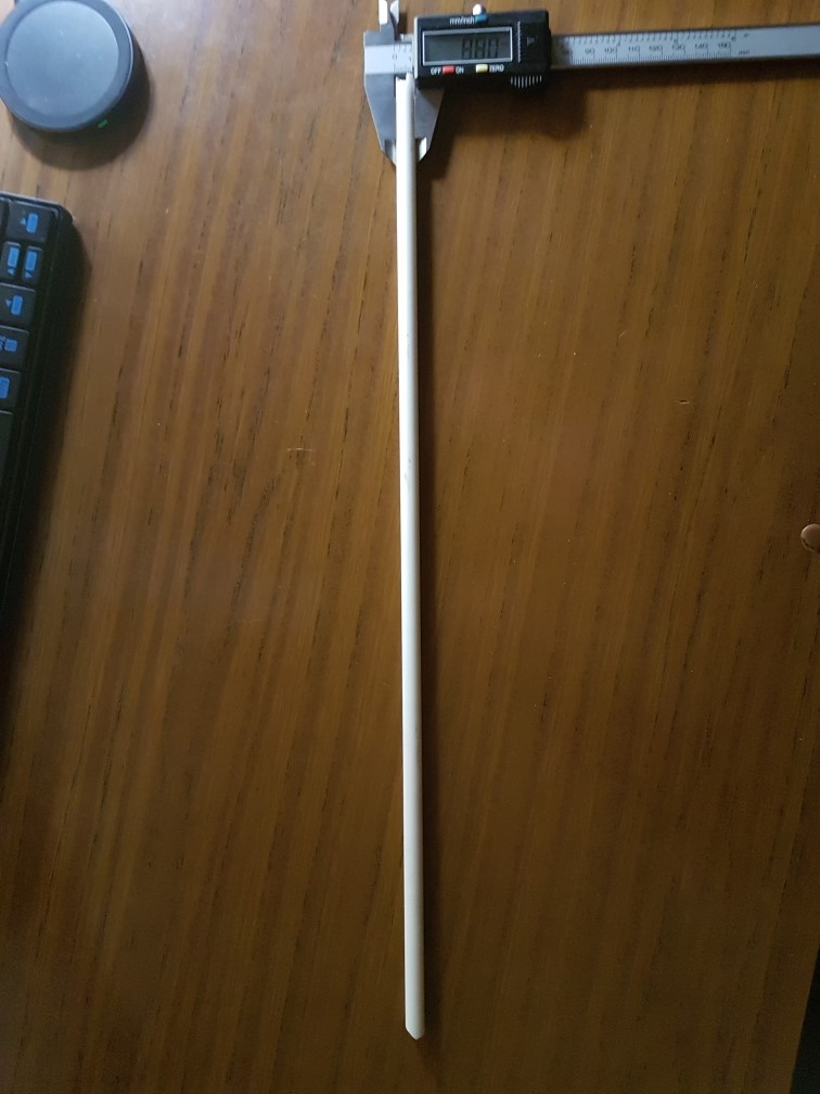

von Günter K. (Firma: Lurch Hobby Tec) (murkel)
8 mm Durchmesser kann ich anbieten, Länge über 1 m möglich.
Ob auch 9 mm vorhanden sind, kann ich mal prüfen.
Schaue morgen mal nach.
Stammen aus defekten Thermoelementen und wird sowieso entsorgt.
Murkel
der Durchmesser beträgt 8,80 mm.
Murkel
Stefan M. schrieb:
> Günter, sind das Rohre oder massive Stangen ( ich meine auch die 8mm
> Teile )?
Die Teile sind massiv mit 4 Löchern, da wo die Thermodrähte reingezogen
werden. Das Teil im Bild ist etwas über 43 cm lang, würde vermutlich
schon reichen. Passenden Keramikkleber hätte ich auch da.
Murkel
