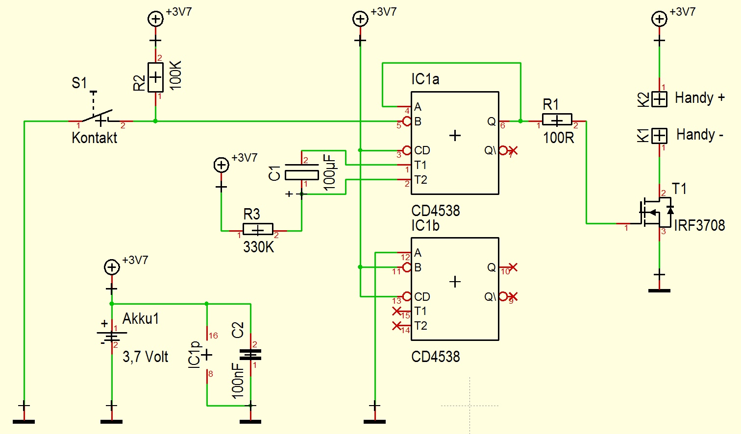

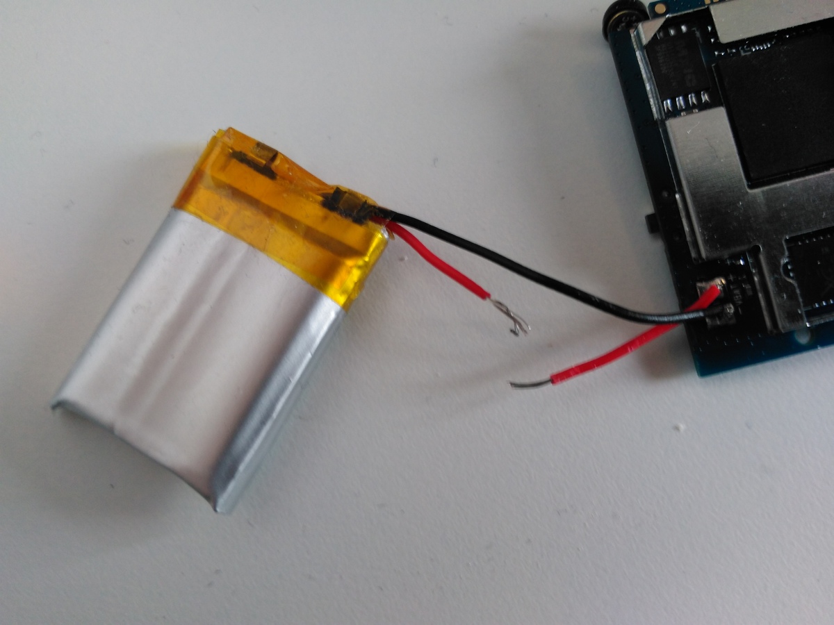

von Sebastian Brun (Gast)
Hallo Jörg, Lothar und desinfector,
danke für eure Beiträge. Ich habe mal ein Bild in den Anhang gepackt,
damit man sich das besser vorstellen kann. Ich könnte jetzt eben einfach
die zwei roten Kontakte mit den Kontakten am Briefkasten verbinden.
Würde aber nur funktionieren wenn ein Brief die Luke solange offen hält
das eine SMS versendet wird und dann würde der Akku geleert . Kann das
China-Handy leider auch nicht dazu bringen nach der SMS selbst
auszugehen, muss das also per Schaltung hinbekommen.
Sebastian
von Jörg R. (solar77)
Hallo Sebastian,
ich wollte Dir ja einen Lösungsansatz mit einem CD4538 erstellen, das
mache ich auch noch;-)
Gerade habe ich gelesen das es sich wohl um eine Briefkastenanlage in
einem Hochhaus handelt. Das Handy liegt dann vermutlich in dem
Briefkasten.
Hierzu kommen mir einige Gedanken:
- ist die Briefkastenanlage im Hochhaus (Treppenhaus etc.), oder außen?
Die Frage ist ob Du die Technik gegen Feuchtigkeit schützen musst.
- Ist die Briefkastenanlage aus Metall? Funktioniert der Versand einer
SMS aus dem Briefkasten heraus überhaupt?
- Wie realisierst Du das mit dem Kontakt? Schließt oder öffnet der
Kontakt beim öffnen des Briefschlitzes?
- Welche Art von Schalter nimmst Du? Reedkontakt mit Magnet oder einen
"normalen" Schalter?
- Was ist wenn der Briefschlitz "zum Spaß" von jemandem geöffnet wird?
Dann bekommst du jedesmal eine (kostenpflichtige?) SMS;-)
- Kennst Du die Stromaufnahme von dem Handy, bzw. kannst Du sie ggf.
messen?
- Wie lange soll der Akku durchhalten?
Jörg

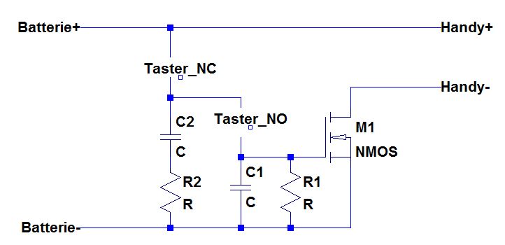

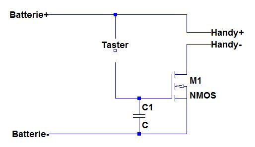

von MiMa (Gast)
Hallo Sebastian,
die angehängte Schaltung macht genau das was du gerne hättest :-)
Wenn der Briefkasten geöffnet wird, schliesst dein Schalter und der
Kondensator lädt sich auf 4V (Akkuspannung). Durch die 4V schaltet der
Mosfet (unbedingt ein Logiclevel nehmen) durch und dein Handy wird sich
einschalten. Durch Kriechströme und Leckströme im Mosfet entlädt sich
der Kondensator langsam wieder und der Mosfet hört auf zu leiten.
30s wirst du mit dieser Methode zwar nie genau erreichen, aber ist auch
nicht schlimm wenn es mal 40s werden sollte.
Über den linearen Bereich beim Mosfet muss man sich dabei keine Gedanken
machen, da sobald sich ein merklicher Widerstand eingestellt hat,
detektiert das Handy einen leeren Akku und schaltet ab :-)

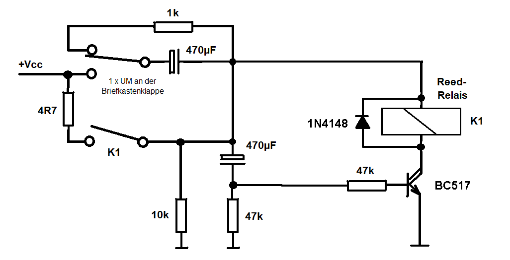

Wenn der Brief nicht richtig durchgesteckt wird bleibt das Handy ständig
an, weil der Schalter nicht öffnet.
Daher sollte schon ein Monoflop (CD4538) o.ä. verwendet werden. Die
Stromaufnahme dieses ICs ist vernachlässigbar gering.
Es ist trotzdem keine schöne Lösung. Zudem ist die Schaltung sehr
anfällig. Ein quasi offenes Gate ist keine gute Idee.
MiMa schrieb:
> Hallo Sebastian,
Da sollte aber trotzdem ein Kühlkörper an den Mosfet. Und ein Widerstand
vom Gate nach Masse, denn sonst kann es sein, dass sich wegen
irgendwelcher Leckströme das Ding selbständig "so halb" einschaltet.
.. und zwar am besten über einen Widerstand im Bereich um 10 Ohm auf den
dann noch leeren Kondensator.
Aber sie könnte funktionieren... ;-)

von MiMa (Gast)
Stimmt. Habe nicht alles gelesen.
Die Schönheit einer Schaltung zu hinterfragen, welche zusammen mit einem
Handy in einen Briefkasten gesteckt wird..
Zum Schutz kann man ja noch eine Zenerdiode an das Gate hängen. Dann
sehe ich das völlig legitim für eine Bastelschaltung.

> Die Modifikation des Handeis würde mich aber mal interessieren, was hast
> Du da genau unternommen, damit das nur "mit Strom an"
> eine SMS rausfunkt?
Ja, diese China-Handys, das Modell hat einen SOS Knopf, normalerweise
wird dann ein Notruf abgesetzt, in den Einstellungen lässt sich das aber
auf SMS umstellen. Überbrückt man jetzt den Notknopf wird die SMS direkt
nach dem starten versendet. Der Inhalt der SMS ist zwar im schlechten
englisch und berichtet von einem Notfall, aber das interessiert mich ja
nicht. Das das Handy beim verbinden vom Akku angeht hat es von alleine
gemacht, ich musste es nur vom Akku trennen.
Super, das ist schon einmal gut, aber ich vermute die Schaltung lässt
das Handy an, wenn die Luke geöffnet bleibt. Wie hoch ist denn der
Energieverbrauch?
> detektiert das Handy einen leeren Akku undwurdeltet ab :-)
gerade der Akku sollte nicht leer werden nach jeder Öffnung, das macht
auch den Akku selbst schneller kaputt und ich muss ständig tauschen.
Danke & Gruß
Sascha
Sebastian Brun schrieb:
> Der Kontakt schließt, habe eine Feder hinter der Luke angebracht, welche
> die Luke nicht behindert aber zuverlässig bei der kleinsten Öffnung den
> Kontakt schließt.
Dann passt meine Schaltung, mit einem Schließer...
Mit der RC-Kombination wird das Handy für ca. 33 Sek. eingeschaltet.
Sollte so funktionieren...
Zugegeben etwas aufwendiger als die anderen Vorschläge.
Wow, vielen Dank! Da muss ich mich jetzt erstmal durchkämpfen, so ganz
ist mir die Funktionsweise noch nicht kar. Aber es macht einen guten
Eindruck.

von MiMa (Gast)
Die zweite von mir gepostete Schaltung macht genau das. Diese würde aber
voraussetzen, dass du einen Öffner und einen Schliesser hast (gibt es in
einem Gehäuse
https://www.ebay.at/itm/Mikroschalter-KW7-0-230V-16A-Micro-Schalter-Taster-Microswitch/282405303737?hash=item41c0aaf5b9:m:mjN8aMtgkePZeP4h4a0l0XA:rk:4:pf:0)
> Energieverbrauch?
> Eindruck.
Kurze Funktionserklärung:
https://www.mikrocontroller.net/attachment/391135/Timer.jpeg
Wird S1 geschlossen wechselt Ausgang Q von IC1a von L auf H. T1 wird
durchgeschaltet und versorgt das Handy mit Strom. Die Kombination R1*C1
lässt das Monoflop nach ca. 33 Sekunden in seine Ausgangslage
zurückfallen. R2 sorgt als PullUp dafür das der Eingang B von IC1a nicht
in der Luft hängt.
IC2b ist die 2te Hälfte des CD4538 und wird nicht benötigt. Die Eingänge
A, B und CD müssen entsprechend beschaltet werden.
C2 ist der übliche Abblockkondensator, der sollte unmittelbar am IC
sitzen.
Anstelle des IRF3708 (TO220) kann z.B. ein IRLML2502 verwendet werden,
der ist allerdings in der Bauform SMD. Wichtig ist ein LL-Mosfet der
auch mit 3 Volt am Gate (Vgs) sauber durchschaltet.
Danke Jörg für die Beschreibung, das hilft sehr. Die Teile sind ja auch
günstig, werde mal versuchen die alle zu bekommen und das zu bauen. Ob
ich das schaffe, kann ich noch nicht sagen.

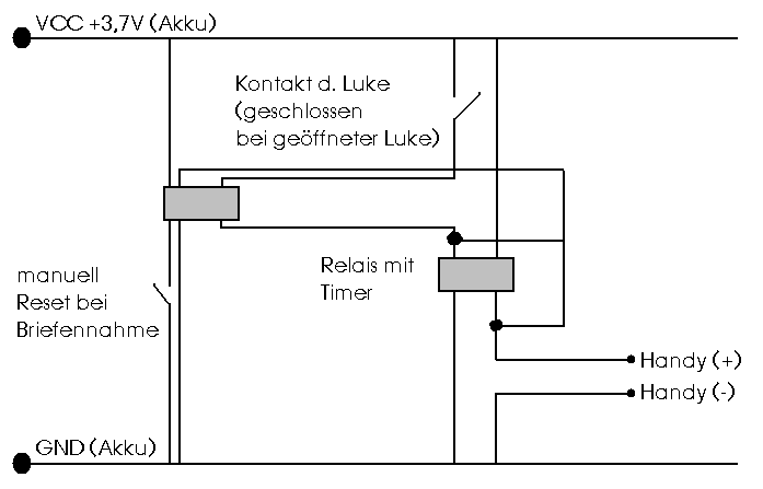

Hallo nochmal zusammen,
ich bin gerade dabei mich durch die Themen "Timer mit CD4060", "CD4538"
und "Mosfet" zu lesen.
Die Idee mit den zwei Schaltern (einem Kontakt an der Luke und einem
Reset-Schalter), habe ich mal aufgezeichnet (siehe Anhang). Die grauen
Kästen sind noch Relais (mir ist klar, dass ich die nicht verwenden kann
sondern mich mit CD4... und Mosfets beschäftigen muss) und es sind keine
Wiederstände in der Zeichnung. Es ist also nur eine Darstellung vom
Funktionsprinzip. Ein Schalter an der Luke schaltet ein Zeit-Relais
welches sofort ein zweites Relais schaltet und den ersten Schalter
deaktiviert. Gleichzeitig schaltet es sich selbst und das Handy. Nach
Ablauf der Zeit schaltet es das Handy und sich selbst ab, da vorher
schon der erste Schalter deaktiviert wurde muss nun ein zweiter Schalter
das ganze wieder anschalten.
Bevor ich mir darüber den Kopf zerbreche, ist das grundsätzlich auf
diese Weise mit CD4... und Mosfets realisierbar?
Danke euch.
Sebastian
MiMa schrieb:

von MiMa (Gast)
> kannst du mir die Schaltung evtl. noch etwas erläutern? Mir ist noch
> nicht ganz klar wie das funktioniert.
Meine?
MiMa schrieb:
> Meine?
ja, verstehe das noch nicht so ganz, es sieht für mich so aus als würde
der Timer beim schließen vom Briefkasten starten. Das ist aber wohl
nicht der Fall, deshalb würde mich interessieren wie es funktioniert.
Besonders versuche ich gerade auch deine Lösung so anzupassen, dass ich
einen zweiten Schalter habe für den manuellen Reset.
> in der Luft hängt.
> sitzen.
Hallo Jörg,
auch zu deiner Schaltung habe ich nochmal eine Frage. Was macht der Teil
vom Schaltbild mit IC1p? Verbraucht die Schaltung Strom im Ruhezustand?
Entschuldige, falls die Frage blödsinn ist, ich versuche das nur gerade
nachzuvollziehen.
Sebastian
von MiMa (Gast)
> MiMa schrieb:
>> Meine?
Anfangs ist die Luke und somit auch Taster_NC geschlossen (ist ein
Öffnerkontakt). C2 wird deshalb aufgeladen. R2 begrenzt hierbei den
Strom (besser für den Akku, tut nichts zur Funktion).
Öffnet jemand die Klappe, dann unterbricht der Kontakt NC und der
Kontakt NO schließt. Die Spannung von C2 lädt jetzt C1 auf. Dieser
behält auch seine Spannung wenn die Klappe wieder zufällt und Kontakt NO
wieder unterbricht. Die Spannung von C1 liegt jetzt an dem Gate von dem
Mosfet an, weshalb dieser durchschaltet und dein Handy startet. Die
Spannung an C1 wird allmählich kleiner (weil über R1 entladen wird) und
nach 30s (bei richtiger Dimensionierung) schaltet der Mosfet wieder aus.
Bleibt die Luke dauerhaft geöffnet, so schaltet der Mosfet trotzdem aus,
da Taster NC den Stromkreis unterbricht. (Wird jedoch in diesem Fall
etwas länger dauern (1-2min).
C2 = 500µF
R2 = 10Ohm
C1 = 100uF
R1 = 500kOhm
Der Mosfet muss unbedingt ein Logiclevel N Kanal Mosfet sein. Mit
"normalen" funktioniert das nicht.
Die Bauteilwerte liegen geschätzt irgendwo um den dreh, muss man aber
probieren (an C2 drehen)
Ah, danke für die Erläuterung, jetzt verstehe ich.
Würde also bedeuten wenn ich Taster_NC einfach als manuellen Schalter
nehme, ich den Kondensator einmal aufladen kann und dann warten das
Taster_NO (von der Luke) auslöst. Gibt es wohl einen 500µF Kondensator
der die Energie über einen längeren Zeitraum hält? (also 1 Woche).
Der 500uF hat nicht die Aufgabe die Schaltung dauernd mit Strom zu
versorgen. Den Akku benötigst du trotzdem. Oder habe ich deine Frage
falsch verstanden?
Die Schaltung von MiMa bringt mich auf eine Idee. Es wird zwar wieder
etwas aufwendiger, aber dafür schaltet der Transistor dann entweder
ein...oder aus, und zwar ohne in den Linearbetrieb zu gehen. Ich würde
in die Schaltung von MiMa einen OPV in Funktion als Komparator einfügen.
Man könnte die Schaltung sogar um eine „Akku Ok“ Anzeige erweitern.
Für die Schaltung von MiMa kannst du übrigens auch den IRF3708
verwenden. Den IRLML2502 müsste man sich noch mal genauer ansehen, wegen
der evtl. entstehenden Verlustleistung durch den Linearbetrieb.
> Hallo Jörg,
Die Stromaufnahme ist vernachlässigbar gering.
MiMa schrieb:
> C2 = 500µF
> R2 = 10Ohm
> C1 = 100uF
> R1 = 500kOhm
Hier muss man wirklich etwas experimentieren...weil...
Vgs(th) ist ab 0,6 Volt bis max. 2,0 Volt im DB spezifiziert. D.h. der
Transistor kann! ab 0,6 Volt Vgs zu leiten beginnen, im uA Bereich. Ab
spätestens 2 Volt Vgs beginnt er definitiv zu leiten, im uA Bereich. Ab
wann er so „durchschaltet“ dass das Handy versorgt wird kann man dem DB
nicht entnehmen. Allerdings schaltet der IRF3708 bei 2,8 Vgs definitiv
genug durch.
Für Dich (TO) ist der umgekehrte Weg allerdings interessanter. Nämlich
ab wann er wieder sperrt, und deshalb musst Du mit den Werten von MiMa
experimentieren.
Auszug aus dem DB des IRF3708
VGS(th) Gate Threshold Voltage 0.6 ––– 2.0 V ——- VDS = VGS, ID = 250μA
> nachzuvollziehen.
Macht nix. Du fragst vernünftig und antwortest vernünftig. Da macht das
helfen Spass?
Du siehst allerdings dass es viele interessante Lösungsansätze gibt, und
noch welche dazukommen.

entnehmen von Briefen. Da ich jede Woche Post bekomme, war die Frage ob
der die Energie vielleicht hält und dann der zweite Schalter einfach
meine Feder bleiben kann, die beim auslösen den zweiten Kondensator
aufläd. Und so den Akku für das Handy schaltet. Also als Annäherung an
die Idee einfach den ersten Aufbau von von MiMa oder dir zu nehmen und
irgendwas einzubauen, das den ersten Schalter nach dem auslösen komplett
unterbricht.
Ich muss zugeben das sind jetzt böhmische Dörfer für mich, aber wenn ich
das richtig sehe, würde das, dass einzige Problem lösen das ich in der
Schaltung von MiMa sehe, den Linearbetrieb. Das hört sich super an und
nach dem Lösungsweg.
Das habe ich mir auch schon so gedacht und auch für die Schaltung von
MiMa den IRF3708 vorgesehen.
da ich hier nur eine kleine Auswahl an Komponenten habe und alles andere
die nächsten Tage holen werde, Frage ich mich was ich dann wohl alles
brauche zum experimentieren, damit ich nicht 10x 45min zum Markt fahren
muss (also in welchen Schritten ich wohl ungefähr testen muss).

Lösungsansätzen eine Lösung zu werden scheint. Wenn ich mir meinen
Ansatz (den ich mal mit Relais gezeichnet hatte) mit Mosfets und
Komponenten von dir und MiMa vorstelle, könnte das auch irgendwie gehen?
Wenn der Kondensator schnell aufgeladen wird müsste das doch eigentlich
gehen. Was da noch fehlen würde wäre eine Komponente die nicht
monostabil ist, die ich also hin und her schalten kann. Also kein
Kontakt zum Akku im Ruhezustand, Kontakt an der Luke löst aus das der
Timer gestartet wird (durch den Kondensator oder durch eine ausgelöste
Versorgung von einer Timerkomponente z.B. 4060 oder dem CD4538), danach
geht wieder alles aus. Das die ganze Schaltung nicht länger anbleibt,
wenn ein Brief die Luke aufhält wird dann dadurch realisiert das keine
nicht monostabile Komponente den Kontakt an der Luke vollständig
unterbricht, sobald das Handy einmal an war. Ist aber wie gesagt nur
eine Idee ohne Wissen ob es dafür passende Komponenten gibt.
Jörg R. schrieb:
> Ich müsste mal überlegen ob das 2te Monoflop im CD4538 verwendet werden
> kann um das erneute Einschalten des Handy für einen längeren Zeitraum
> (ggf. mehrere Stunden) zu unterbinden....falls Dich dass interessiert?
das hört sich für mich zwar auch interessant an, aber ich würde sagen,
dass das erstmal ist nicht notwendig ist.
Jörg R. schrieb:
> Ich tendiere allerdings mehr in die Richtung einen Operationsverstärker
> in die Schaltung von MiMa einzufügen, das Ganze am besten mit nur einem
> Schalter.
Absolut, das hört sich für mich auch nach der besten Lösung an.

Weshalb ich eigentlich nochmal schreibe: Glaubt Ihr das es für das Handy
ein Problem ist wenn ich einfach irgendeinen größeren 3,7V Akku inkl.
PCB verbinde? Oder steckt da Elektronik mit im Akku / PCB die vom
China-Handy benötigt wird?
Danke erstmal für eure Hilfe, ich bin morgen (bzw. heute morgens) wieder
online. Wünsche euch noch einen schönen Abend.
Sebastian
Ich würde sogar einen anderen größeren Akku verwenden. Und weil die
nicht so teuer sind würde ich sogar 2 kaufen. Dann brauchst Du den
leeren Akku nur gegen den vollen austauschen. Der leere kann dann in der
Wohnung geladen werden.
Den Akku den du im Bild zeigst gibt es auch in größeren Bauformen. Die
sind schön flach und eckig, Alternativ würde ich einen in der Bauform
18650 nehmen, die gibt es mit ca. 3000mAh. Auf jeden Fall Akkus mit PCB.
Wobei die integrierte Elektronik wohl nur gegen Tiefentladung schützt,
was aber enorm wichtig ist. Zum laden gibt es recht preiswerte fertige
Platinen mit dem TP4056 als Lade-IC. Diese Platinen gibt es auch mit
integriertem Tiefenladeschutz.

von MiMa (Gast)
Das übernimmt das Handy von selbst. Sobald der Transistor ein
Spannungsabfall von ~1V hat, schaltet das Handy eh von selbst aus. Den
Komperator kann man also getrost weg lassen. Ein kleiner Mosfet + mini
Kühlkörper kann das locker weg.
> genug durch.
Nein weil das einschalten passiert "hart".
Schalter zu, Handy ein.
> unterbricht.
Machen kann man alles, die Frage ist nur welchen Aufwand du treiben
möchtest.
>> Die Idee war den Kondensator einmal aufzuladen...
Das klappt leider nicht.
von MiMa (Gast)
Grobe Richtwerte kann ich dir geben:
R2 mit 10Ohm ist fix.
Genauso, dass der Mosfet N Kanal und Logiclevel sein muss.
Die Einschaltdauer von dem Handy hängt nur von C1 und R1 ab. Je größere
Werte die haben, desto länger ist das Handy an. C1 würde ich mal mit
100uF annehmen und für R1 die Werte 500k-1Meg-2Meg kaufen (am besten
gleich mehrere von der Sorte, dann kann man diese bei Bedarf zusammen
schalten).
C2 würde ich mal mit 5*c1 annehmen.
Bei der Spannungsfestigkeit der Kondensatoren kannst du ruhig die
kleinsten nehmen (werden wahrscheinlich eh 16V sein).
Wenn du auf Nummer sicher gehen willst, dann nimm noch einmal 200µF und
1000µF mit.
gesagt getan, habe jetzt einen 5000mAh mit Tiefenentladungsschutz
gekauft (Angabe der mAh laut Verkäufer). Den zweiten werde ich kaufen
wenn der erste leer ist oder in die Jahre gekommen.
Ladeelektronik für 3,7V habe ich noch hier.

Dabei fällt mir noch ein, ich würde normalerweise intuitiv +
unterbrechen und meine 30 Sekunden-Schaltung dazwischen setzen. Wenn ich
die Schaltpläne von euch richtig lese ist das bei euch -, daran würde
ich mich jetzt auch halten. Macht das einen Unterschied? Oder lese ich
da noch etwas falsch vom Schaltplan?
OK, danke für die Erläuterung, das ist gut.
> möchtest.
OK, dachte es gibt vielleicht so ein Bauteil, ähnlich dem Mosfet das
zwei stabile Zustände hat, wenn nicht, passt es ja auch so. Hätte eben
den Akku noch mehr geschont.
Ok, danke für die Info.
perfekt, hab das ganze jetzt einmal bestellt (Komponenten für die
Schaltung von Jörg und MiMa), hole es im Elektronikmarkt ab, sobald die
alles da haben.
Reichen 4V anstatt 16V auch oder gehen die dann sofort kaputt?
> 1000µF mit.
Ok. vermute aber du hast mit deiner Rechnung recht und 100 und 500
reichen, werde da mal experimentieren. Könnte mir sogar vorstellen das
weniger auch reicht.

Es wäre jetzt noch perfekt, wenn MiMa's Schaltung mit nur einem
Feder-Kontakt möglich wäre, am besten ohne einen Schalter. Die Dinger
klicken auch immer hörbar, das führt zu Verwirrungen beim Postboten und
Nachbarn, auch sind die schwer zu installieren, so dass die
Beweglichkeit der Luke nicht eingeschränkt ist und diese trotzdem immer
auslösen. Zweitens war es echt fummelig die jetzige Konstruktion
einzubauen ;).

MiMa schrieb:
Stimmt, aber ich mags gerne elegant. Und wenn ich einen Mosfet zum
schalten einer kleinen Last einsetzte möchte ich keinen noch so kleinen
Kühlkörper verwenden.
MiMa schrieb:
> Nein weil das einschalten passiert "hart". Schalter zu, Handy ein.
Stimmt auch, nur ging es mir hier mehr um den Ausschaltvorgang:
> experimentieren.
> Jörg R. schrieb:
>> Es wäre schön die Stromaufnahme vom Handy zu kennen.
> Das bekomme ich irgendwie nicht hin, ich Schalter mein Multimeter auf
> "A" und teste alle Einstellungen durch (200u, 2000u, 20m, 200m). Das
> Multimeter setze ich in den Stromkreislauf zwischen Akku und Handy,
> dabei habe ich schon + und - unterbrochen und mich dazwischen gesetzt.
> Ergebnis ist immer das selbe: Handy startet nicht, Multimeter zeigt "0".
> Was mache ich falsch?
Das kann meherer Gründe haben:
- defekte Sicherung im Messgerät
- falscher Messbereich (AC statt DC)
- Messleitungen falsch gesteckt
- Messgerät defekt (wohl eher nicht)
Der 200mA Bereich sollte es schon sein.
Zeige ggf. ein Foto deiner Messschaltung.
Für die Cs würde ich minimum 10V Typen nehmen, 4 Volt kenne ich gar
nicht.

batman schrieb:
> Frage ist auch, ob sich da ein Akku lohnt, wenn man nur 1x pro
> Jahr laden müßte.
> Als Gesamtlaufzeit sehe ich mal 30s x 365 = 3h/Jahr.
> Bei mittl. Strom von 200mA also 600mAh. Da reichen auch 3 Alkali
> Rundzellen in Reihe.
Guter Hinweis. Das Telefon wird auch keine 200mA benötigen. Der TO
schreibt das es 10 Stunden mit einer Akkuladung läuft. Der Akku auf dem
Foto wird vermutlich weniger als 450mAh haben, eher sogar um die 300mAh.
Die Stromaufnahme des Handy wird daher vermutlich bei 30mA bis 50mA
liegen.
Es gibt auch Lithium Batterien in AA bzw. AAA Bauform. Die haben eine
höhere Nennspannung wie normale Alkaline Zellen. Da reichen dann ggf.
sogar 2 Stück.
Eine Überlegung ist es jedenfalls wert. Ich persönlich setzte allerdings
lieber Akkus ein.
Du musst das rote Kabel vom Multimeter von 'V' auf 'A' umstecken um
Strom messen zu können.
Ja das macht einen Unterschied mit dem verwendeten Fet. Dieser muss
zwingend auf - geschalten werden.
4V würden theoretisch reichen, aber du brauchst noch etwas Reserve. Das
Problem ist, dass du wohl kaum Kondensatoren mit 5V Spannungsfestigkeit
bekommen wirst. Die nächst höhere gut erhältliche Stufe sind eben 16V.
Kannst aber alles >5V nehmen.
ja, super das umstecken hat geholfen, bei "20m" Messe ich "0.05-0.15"
beim starten und danach relativ konstant "0.05". Wie genau die Messung
ist, kann ich bei dem 10€ Multimeter ohne Handbuch kaum sagen.
> liegen.
> sogar 2 Stück.
> lieber Akkus ein.
laut Anleitung vom Handy sind es 500mAh, gut möglich, dass die Angabe
falsch ist und es in Wirklichkeit 300-450mAh sind. Auf jeden Fall habe
ich jetzt einen 5000mAh Akku gekauft, womit also theoretisch das 10fache
zu Verfügung steht. 10 Stunden x 10 = 100 Stunden, wird wohl reichen.
Ich nehme auch lieber Akkus.
gut, mache ich.
MiMa schrieb:
> Wenn man den Strom kennt, könnte man vielleicht noch was machen. Aber
> wird dein Briefkasten denn so oft geöffnet?
mal ja, mal nein. Wäre dann eben aus bis ich diesen wieder öffne. Damit
könnte man eben deine erste Schaltung nehmen und das ausschalten auch
bei geöffneter Luke durch unterbrechen vom Schalter an der Luke
realisieren.
Sebastian B. schrieb:
Diese Werte sind nicht plausibel. Das wären 50uA bis 150uA, viel zu
wenig. Zeige bitte mal ein Foto von der Messung.

Ein ganz anderer Ansatz wäre es einen Arduino Pro Mini zu verwenden und
diesen in einen deep sleep zu versetzen. Wird nun der Schalter
geschlossen, wacht der Arduino über einen Interrupt auf, aktiviert das
Handy (über den N Kanal Mosfet wie bisher) für 30s und geht wieder
schlafen.
Alle weiteren Interrupts werden ignoriert, bis ein drücken von dem Reset
Knopf das Programm zurücksetzt.
Kostet nur ein paar Euro, ein paar Zeilen Code, braucht (laut Internet)
nur 150nA und kann alles was du dir gewünscht hast.

von Sebastian B. (sebastianbrun)
wie gesagt, wirklich nicht viel mehr als ein GSM-Modul. Aber ich kann
die Tage noch einmal mit einem anderen Multimeter testen und natürlich
auch fotografieren.

glaube es bleibt bei meiner Lösung, nur das ich noch einen Kontakt für
die geschlossene Luke befestigte (vielleicht mit einem Magneten).
> schlafen. Alle weiteren Interrupts werden ignoriert, bis ein drücken von
> dem Reset Knopf das Programm zurücksetzt.
Ja, das wäre tatsächlich auch praktikabel und möglich umzusetzen. Gute
Idee. Die 5V Variante soll wohl weniger Energie verbrauchen als die 3.3V
Variante, müsste also Transformatoren (ohne großen Verlust). Erstmal
bleibe ich aber bei den besprochen Varianten. Danach teste ich dann
evtl. einmal mit dem Arduino.

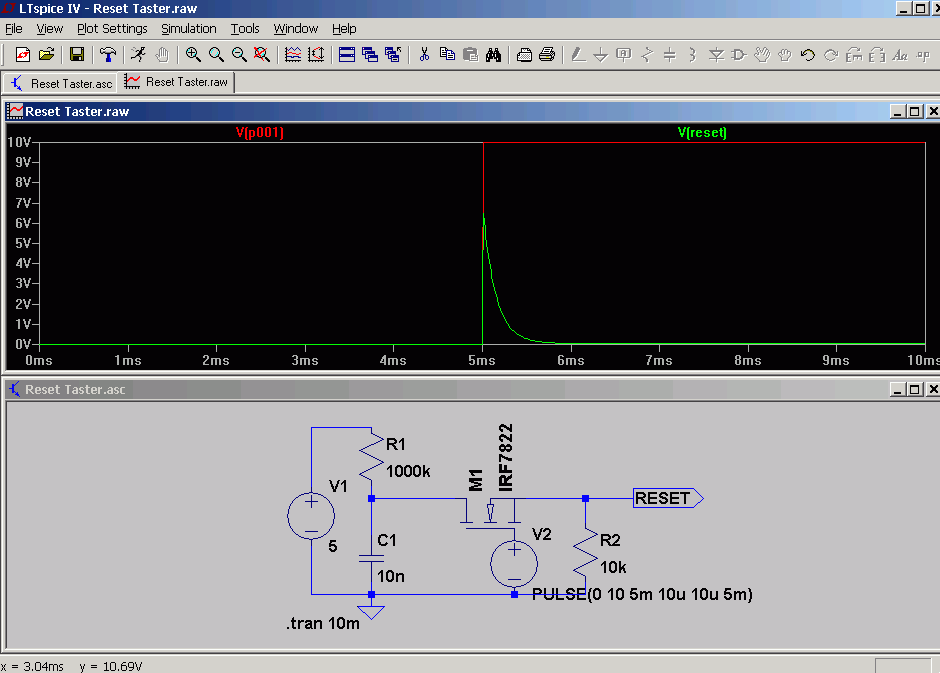

Aber ein Resetpuls für einen Timer läßt sich doch aus jedem simplen
Kontakt machen. In Prosa: Einen ständig (mit kleinem Ladestrom von UB)
geladenen Kondensator per Kontakt an einen Pulldown-Widerstand am
RESET-Eingang entladen?

von batman (Gast)
Wenn die Luke geöffnet wird, schließt sich ein Kontakt, der einen 30s
(Ausschalt-)Timer starten soll oder hab ich das falsch verstanden?
Im Ruhezustand ist der Timer ja gestoppt, das Handy aus und verbraucht
keinen Strom.
> keinen Strom.
ja, genau, das hast du richtig verstanden. Der Kontakt schließt sich
eben nur ganz kurz oder dauerhaft.
wie genau meinst du das? Meinst du eine Lösung mit dem 4060? Und dann
einer kompletten Unterbrechung per Pulldown-Widerstand?

von batman (Gast)
Ok, jetzt mal ausgemalt. Es ist einfach ein definiert kurzer
Strom/Spannungspuls bei Kontakt. Damit sollte man so ziemlich jede Art
Timer starten können.
von batman (Gast)
Achja, der Schalterkontakt wird durch den MOSFET mit Schaltspannung
simuliert, da das LTspice richtige Schalter anscheinend nicht so will.
versuche ich jetzt auch mal nachzuvollziehen, vielen Dank für's
ausmalen.

von Volvo (Gast)
Ich finde ihr habt euch mit den vielen Lösungsansätzen ziemlich
verrannt, die wurden im Laufe der Zeit immer aufwendiger und
komplizierter.
Nichts gegen dich Sebastian, aber wenn man jemandem erklären muss wie
die Strommessung beim Multimeter funktioniert, dann vermute ich
allenfalls Basiskenntnisse in Elektronik. Und dann kommen
Implementierungsvorschläge mit Mikroprozessor und aufwendige IC
Schaltungen. Keep it simple and stupid!
MiMa hat doch in diesem Beitrag eine einfache Lösung aufzeichnet:
Beitrag "Re: Zeitversatz für Relais / Briefkasten"
Diese Lösung hat keinen Ruhestrombedarf. Die beiden Taster können durch
einen einzigen Mikroschalter ersetzt werden, der wiederum den
Kupferblech-Schalter ersetźt. Kupferblech oxidiert mit der Zeit an der
Oberfläche, und wird auf Dauer keinen zuverlässigen Kontakt geben.
