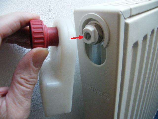

- Der Heizkörper wird eigentlich nie vollflächig warm, sondern von
seiner "Einspeisung" her nur bis etwa zur Hälfte (Als würde der
Heizkörper nicht komplett durchflossen??). Die Vorlauftemperatur scheint
dabei aber grundsätzlich erstmal okay, jedenfalls ist das deutlich mehr
als nur lauwarm.

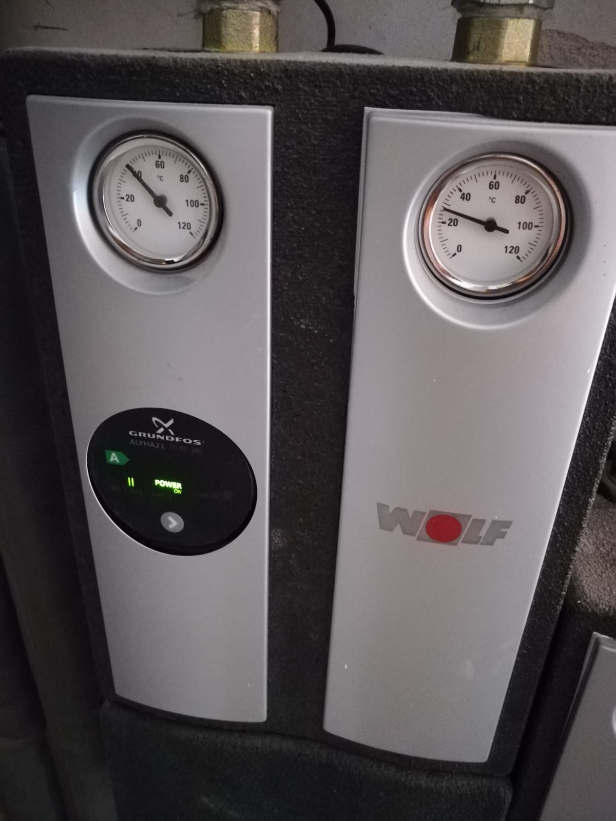

Heizungsanlage ist eine Gas-Brennwert-Therme von Wolf. Was sind die
richtigen Stichpunkte, zu denen ich mal nachschauen müsste?

von 50c (Gast)
Wasserdruck im Heizkreislauf --> Wasser nachfüllen
Luft im Heizkreislauf --> Entlüften

Probier erstmal das Entlüften. Das kannst Du ganz einfach selber machen
und vielleicht war´s das ja schon, dann sparst Du Dir den Fachmann.
Nachfüllen hab ich noch nie gemacht, das kann ich nix dazu sagen.

von Lothar M. (Gast)
Erstmal nachschauen wie hoch der Druck im System überhaupt ist.
Viele Heizungsanlagen haben ein automatisches Nachspeisesystem, da
braucht nichts nachgefüllt zu werden.
Entlüften wäre schonmal die erste Massnahme, aber viel besser wäre ein
hydraulischer Abgleich, dabei wird auch die Umwälzpumpe geprüft.
Wenn selbige nämlich im Laufe der Zeit ihre Leistung nichtmehr bringt,
dann kannst du die HK soweit aufdrehen wie du willst, das würde
nichtsmehr bringen.
Genau. Die anderen Ratschläge in diesem Thread kann man später
immer noch ausprobieren.

von hinz (Gast)
Mach mal ein Foto vom Heizkörperanschluss. Gut möglich, dass da ein
Rücklaufventil nicht ausreichend offen ist.

hatte kürzlich ein ähnliches Problem - zwei Heizkörper wurden nur
"teilweie lauwarm" trotz Themostat komplett offen.
Am Ende lag's bei einem an einem "versteckten" weitgehend geschlossenen
Absperrventil im Rücklauf (nur durch "Tasten" entedeckt), der andere HK
hatte als einziger im Haus einen Ventileinsatz mit einer
"Voreinstellmöglichkeit" für den hydraulischen Abgleich - war auch auf
"fast zu"...

Also zwei verschiedenen "Heizkreise" sind das meiner Meinung nach schon,
siehe Fotos --> 1x Übersicht, 2x Nahaufnahme (das Modul mit der LED
scheint FBH zu sein --> Rohre gehen in den Boden und dann vermutlich zum
HKV, das andere Modul für Heizkörper im 1.OG --> Rohre gehen in die
Zwischendecke)

von Oliver S. (oliverso)
> Zwischendecke)
Sieht tatsächlich so aus. Das ist dann ok so.
Der Heizkörperkreis links zeigt 50 Grad Vorlauf, und 30 Grad Rücklauf.
Die Vorlauftemperatur mag ok sein, die Differenz ist allerdings groß.
Das passt zu deinen nur oben warmen Heizkörpern.
Da solltest du doch nochmal an den Heizkörpern selber schauen, ob da
nach abschrauben des Thermostatkopfes ein Einstellring mit Ziffern 1-7
vorhanden ist. Wenn ja, Einstellung merken, und dann spaßeshalber mal
drann drehen ;)

-Thermostat runter machen und schauen, ob der Stift im Ventil beweglich
ist.
beim Ausdehnungsgefäß mal oben den "Deckel" abschrauben, da sollte ein
Ventil wie beim Autoreifen sein. Dort mal mit dem Finger kurz drücken,
da sollte nur Luft / Stickstoff kommen, kein Wasser, kommt Wasser, dann
ist der Membran durch und Deine Heizung verliert bei jedem aufheizen
Wasser über das Überdruckvential, da im Ausdehnungsgefäß nichts mehr ist
, was zusammen gedrückt werden kann um dem Wasser Platz zu machen.
von Joachim B. (jar)
> ist.
das war es übrigens beim Nachbarn, der klemmte innen fest!

von 2. Pumpe (Gast)
Josch schrieb:
> noch die fehlenden zwei Bilder.
Die Heizung hat zwei getrennte Heizkreisläufe: Fußbodenheizung im EG und
Heizkörper im OG. Auf den Bildern ist nur die Umwälzpumpe für die FBH zu
sehen. Bräuchte die Anlage nicht auch eine 2.Pumpe für die Kinderzimmer?
Die sitzt in der Therme.
Oliver
