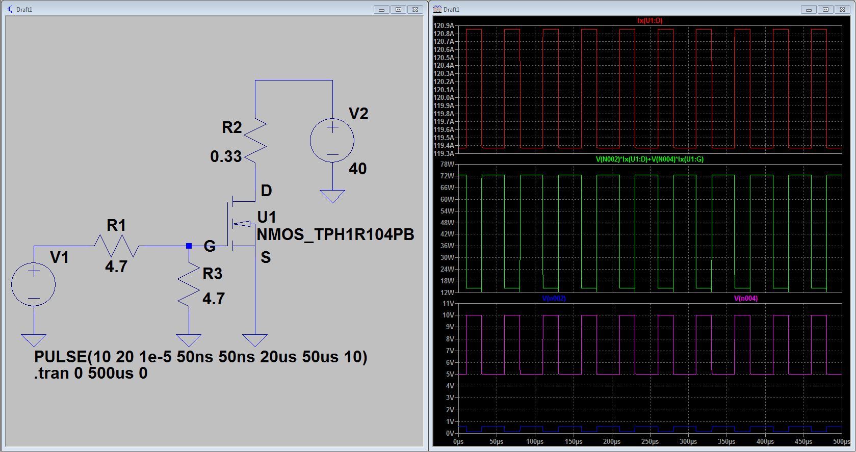

Hallo, wie kann ich für einen Power MOSFET [N-ch single 30V<VDSS≤60V]
richtige Thermal Vias berechnen bzw. [Anzahl, Abstand, Dicke usw...].
Ich will die dauerhafte maximale Verlustleistung des MOSFETs hinkriegen
[laut Datenblatt PD = 132 W], um Einfluss von thermischen Vias auf den
Wärmetransport zu analysieren. ich will die Vias [mit Harz gefüllt und
Kupfer abgedeckt] in das Pad setzen! Übrigens um einen kleinen
Wärmewiderstand zu bekommen muss der MOSFET an den Kühlkörper
angeschraubt werden.
Ziel der Untersuchung ist die Optimierung der thermischen Entwärmung für
einen MOSFET durch Vias!
Für diesen zweck hab ich erst eine Schaltung ''Switching Test Circuit''
[laut Datenblatt Fig. 6.2.1] in LTspise simuliert und hab folgende Werte
[als Spitze] bekommen:
ID = 120 A
VDS = 600 mV
VGS = 10 V
P [MOSFET] = 75 W
Anbei ist das Datenblatt des Mosfets und LTspice-Simulation. Danke...

von F. (Gast)
So... Danke euch für eure Antworten!
Soweit ich verstanden habe, dass ''Power Dissipation'' in diesem Fall
[laut Datenblatt Zth(ch-a)=50°C/W] mit den 70um dicken und großen
Kupferflächen [PD=3W] ist. Nun hab ich nochmal eine Schaltung simuliert
und folgende Werte erhalten.
IDS = 60 A
VDS = 58 mV
VGS = 10 V
P[MOSFET] = 3.54 W
Also... P[MOSFET] > PD ---> Deswegen muss ich VIAs + Kühlkörper
benutzen?!
Anbei ist meine LTspise-Simulation-Bild! Danke für eure Hilfe! :)
von georg (Gast)
> benutzen?!
Vias bringen die Wärme auf die andere Seite, haben aber auch einen nicht
unwesentlichen Wärmewiderstand.
Ich glaube aber nicht dass du den Kühlkörper auf der Unterseite auflöten
willst, insofern sind die Vias egal. Aber nichts genaues weiss man
nicht.

von F. (Gast)
georg schrieb:
>> benutzen?!
> nicht.
> Wenigstens sind die 132 W vom Tisch (das hätte auch kein Tisch
> ausgehalten).
> Georg
Doch ich will unbedingt ein Kühlkörper auf der Unterseite auflöten!:)
Ich verstehe immer noch nicht, warum die 132W des Datenblatts niemals
erreichbar sind! (@fritzler schon gesagt!)
: Bearbeitet durch Admin
von F. (Gast)
Mike schrieb:
> Hallo
>> benutzen?!
> Im Datenblatt(tph1r104pb) steht unter absolute maximum ratings für P_D
> t=10s 3.0W Note2.
> Für mich heißt dass, das eine Verlustleistung von 3W für 10 Sekunden auf
> einer PCB welche durch Note2 in der Fig 5.1 beschrieben erlaubt ist.
> Also ja, wenn man 3W Verlustleistung am Transistor dauerhaft haben will,
> dann sollte man den Transistor bzw. die PCB(Fig 5.1) kühlen.
> Wärmeableitung mit VIAs.
> Ich setze jeweils eine nahe den Drain-und Source-Pads und ein paar links
> und rechts. Wegen der Paste keine unter dem Gehäuse. Das kann ich leider
> nicht besser beschreiben.
> Verwendung von planes(Kupferflächen) für Drain und Source.
> Ich hab mal gelesen dass eine Kupferfläche welche für
> die Wärmeleitung dient bis zu einer Größe von 1 quadrat-inch(also
> 2.54cm x 2.54cm) ausreichen ist. Eine größer Fläche würde nicht mehr viel
> bringen. Einzig alleine die Größe der Leiterplatte spielt in dieser
> Betrachtung eine Rolle.
> mfg
> Mike
Hallo Mike,
Danke für deine Hilfe. Genau will ich die Verlustleistung dauerhaft am
Mosfet haben. laut meine Simulation hab ich [3.54 W] bei Mosfet!
Gibt's kein Formel für Vias-Einsetzen bzw. Vias-Anordnung (Wie viele? Wo
platziert?! usw.)
Außerdem will ich Plugged & Covered Via direkt unter dem Mosfet
verwenden.

laut meiner Simulation hab ich folgende Werte:
IDS = 60,43 A
VDS = 58,6 mV
VGS = 10 V
P[MOSFET] = 3.54 W
RDS(ON) = 0,97 mOhm
Im datenblatt steht Rth(ch-a) = 50 °C/W
Ich hab Rth für eine FR4-Fläche (25.4 * 25.4 * 1,6 mm) wie folgt
berechnet:
Rth = [L / (A * λ)] = [1.6 mm / (645,16 mm * 384 W/m*K)] = 0,645 K/W
Außerdem hab ich Rth eines Vias mit folgende Annnahme so berechnet:
Kupferdicke: b = 25 μm
Durchmesser: d = 250 μm
PCB-Dicke:   l = 1,6 mm
Wärmeleitfähigkeit: λcu = 384 W/mK
A = [π * (b + d) * b] = 0,021588 mm^2
Dann Rth = 193 K/W für einzelne Via!
Nun meine Frage:
1)Was soll ich als nächstes berechnen?!
2)Wie kann ich entwickelte Wärme in MOSFETs mit 3.54W berechnen?!
3)Wie viel Wärme kann durch eine Via zum Kühlkörper geleitet werden?!
MFG
