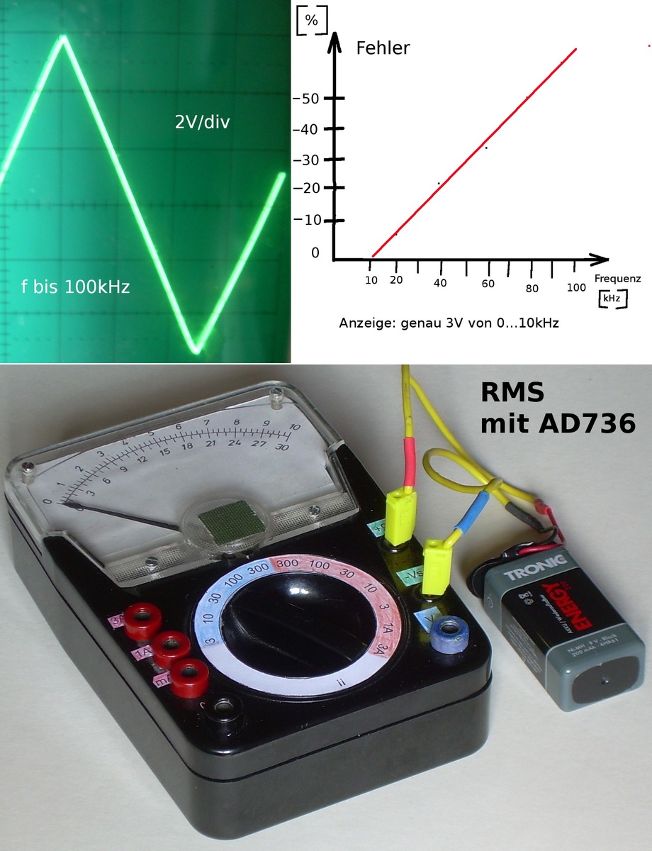

Etwas Anderes habe ich viel nötiger gebraucht:
Ein RMS Spannungs- Strommesser mit Zeigerinstrument für Einstellarbeiten
an einem Wechselspannungsregler vom Motorroller. Die Lichtspannung ist
nämlich keineswegs ein Sinus.
Aber ein Zeigerinstrument mußte es sein. Wie sonst soll man Tendenzen
abschätzen? Eine Digitalanzeige geht dafür nicht. Eine Balkenanzeige im
Display ist nervig und auch viel zu ungenau. Weil nicht greifbar, mußte
es also erst noch von mir gebaut werden. Ob mir dieses Fuke
weitergeholfen hätte, möchte ich stark bezweifeln...also spare ich mir
doch das viele Geld dafür.
Und der wackelnde Zeiger ist genau?? Auch hier erkennst Du nur eine
Tendenz.
Das ist schwierig. Echteffektivmessungen sind nur mit Dreheisen-
Meßgeräten möglich. Und die sind typischerweise recht ungenau.
> Eine Balkenanzeige im Display ist nervig und auch viel zu ungenau.
Genauer als ein Zeigermessgerät ist das allemal. Zumindest, wenn Du
kein Billigmultimeter benutzst.
> Weil nicht greifbar, mußte es also erst noch von mir gebaut werden.
Ich glaube kaum, das Du es schaffst, ein Präzisionsdreheisenmeßin-
strument selbst zu bauen.

Von Dreheisen habe ich nichts gesagt. Das ginge damit auch gar nicht.
Die Generatorfrequenz geht von null bis ca. 400Hz, je nach Drehzahl.
Dafür käme ggf. ein Hitzdrahtmeßwerk infrage. Besitze ich aber nicht.
Deshalb einen AD736 in ein Drehspulinstrument eingebaut und
gut...funktioniert bis 10kHz. Nicht unbedingt ein Präzisionsinstrument,
aber ausreichend für derart Einstellarbeiten. Mit digitalen Anzeigen
wollte ich mir den Abgleich nicht antun.
Passt jetzt nicht mehr wirklich zu Fluke?
Oder doch ein bisschen:
https://www.mikrocontroller.net/attachment/391037/offen.jpg
Im 8060A haben sie den AD636 eingesetzt.

Das ist der Vorgänger. Gibt es bei Conrad für 35 Euro.
Ist das Mulitimeter auf dem Bild ein Fluke? Wenn ja, wird es ein
ziemlich altes Gerät sein.
Im AD636 (14 pin) ist noch ein Treiber für ein Meßwerk mit drin.
Den hat der Nachfolger AD736 nicht. Deshalb mußte ausgangsseitig noch
ein OPV fürs Meßwerk nachgeschaltet werden. Eine digitale Anzeige würde
er aber auch ohne schaffen. Ich denke mal, so ein Modell wird inzwischen
in den neueren Fluke eingebaut sein.
Derzeit gibt's ihn bei Reichelt für 10 Euro. Das ist nicht gerade viel,
aber doch ungefähr das doppelte, was ich vor 5 Jahren dafür bezahlt
habe.

Ich denke mal, keiner wird heutzutage noch sowas per Spezial-IC
machen. Die nehmen alle einen µC.

Ich rede nicht vom Fluke. Ich rede vom IC AD736, den ich als Wandler für
das Zeigerinstrument verwendet habe. Liest du meine Beiträge nicht?
Die Fehlerkurve ist im Bild weiter oben zu sehen. Ich habe die Kurve
selber ermittelt. Der Fehler stimmt in etwa mit den Angaben im
Datenblatt überein.
