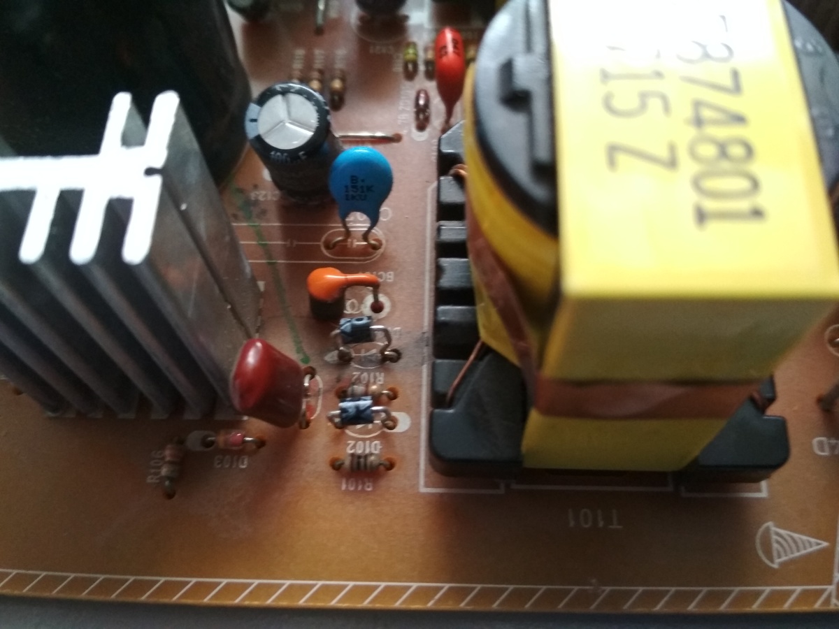

Mach doch mal ein Foto von den relevanten Bauteilen auf der Platine!
von TheChosen (Gast)
Hi, wie meinst du im Play Betrieb messen? Wenn das Gerät am Netzteil
hängt geht ja nichts an, ich komme zu gar keinem Betrieb ;)

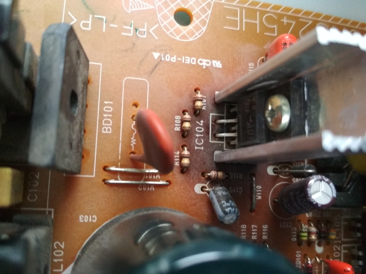

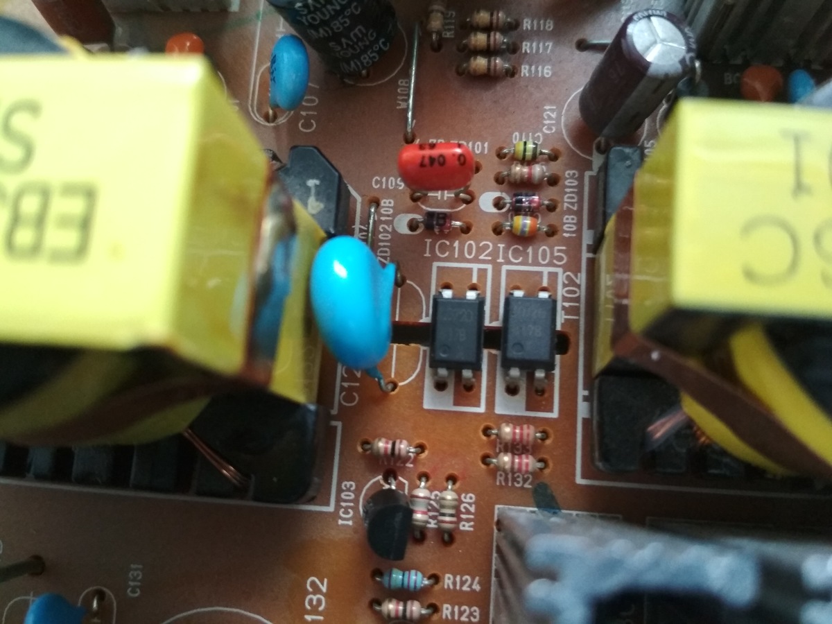

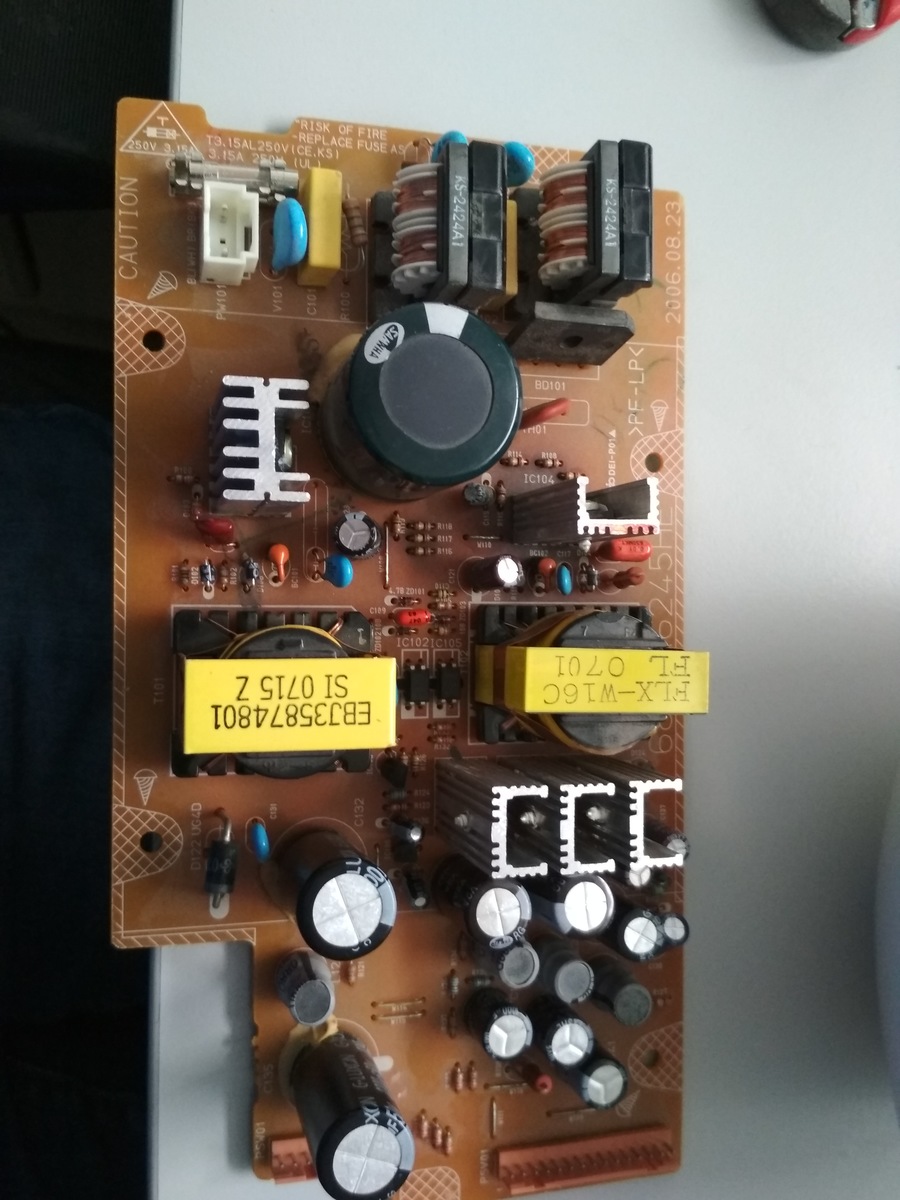

Anbei ein paar Bilder
von K. S. (the_yrr)
IC104 sieht etwas verkokelt aus (auf der Platine), und ist c119 darunter
aufgebläht?
was ist das Ergebnis vom Kreuztausch, nichts verändert?
ist die Spannung an PSV01 gar nicht mehr vorhanden oder nur sehr
niedrig/instabil? wenn die nahezu 0 ist wird das eher die
primärseite/Trafo sein.
C119 ist für den Softstart zuständig, miss mal die Spannung über den,
die sollte größer als 0 aber kleiner als 6.9V sein.
wenn du dabei bist miss gleich auch die Spannugn über C121 da drunter,
das ist die Versorgungsspannung, die muss zwischen ca. 10-15 und 35 V
liegen

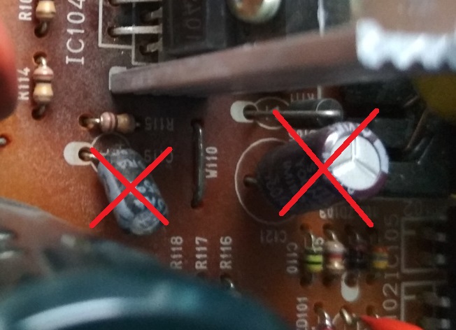

von Sven S. (schrecklicher_sven)
Diese beiden Delinquenten gehören ausgetauscht.
Wenn Du Glück hast, geht's dann wieder.
> darunter
> aufgebläht?
Ja, IC104 ist etwas verkokelt, aber wie gesagt, er brint seine 12V, C119
ist nicht aufgebläht
Korrekt, alles beim alten
PSV01 ist 0, ich dachte auch dass es die Primärseite ist
Bei C119 liegt keine Spannung an, 0
> liegen
C121 hat 11V
Die "bringt" er nicht, sondern das ist seine Betriebsspannung.
Die ihm aber nichts nützt, solange der Softstart-Pin keine Spannung
bekommt, weil C119 kaputt ist. Oder IC104 selber hat das Zeitliche
gesegnet.
Ok, wie würdest du vorgehen? Erst C119 tauschen und dann erst IC104?
Hat jemand irgendwelche Quellen für einen 50V 1mF Kondensator oder den
IC?
Ebay ist recht dünn besetzt...
Natürlich erst den Kondensator, und schauen, was passiert.
1µF/50V (Elko oder Folie) gibt es überall, wo es Elektronik gibt.
