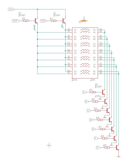

Hallo, ich bin relativ neu in der Welt der Elektronik. An meinem derzeitigen Projekt gilt es Freilaufdioden zu konzipieren. Dafür sollten natürlich gerade so viele wie nötig verwendet werden. Da die Schaltung (mit 14 einzelnen Induktivitäten) jedoch etwas komplexer ist, bin ich überfragt. Theoretisch wäre es ja durchaus möglich alle Ausgänge auf alle Eingänge über eine einzige Diode kurzzuschließen, oder nicht? Bei dem verwendeten Bauteil handelt es sich übrigens um eine elekromagnetische Sieben-Segment-Anzeige (wie man sie aus den alten Zapfsäulen kennt). Daher wäre es natürlich unerwünscht, dass durch das "Freilaufen" einer Spule andere Segmente beeinflusst werden. Vielen Dank im Vorraus, Fabi

Da du eine Brückenansteuerung hast: Du kannst je eine Diode über jeden der Transistoren machen (in Sperrichtung über E und C), dann reichen 9 für die 14 Spulen und sie entladen sich etwas schneller.
MaWin schrieb: > Da du eine Brückenansteuerung hast Wo ist da eine Brücke? Und die Kollektorschaltung um T1 und R2 gibt mir auch zu denken. Ich würde da zwei PNP Transistoren vorsehen...

Lothar M. schrieb: > Und die Kollektorschaltung um T1 und R2 gibt mir auch zu denken. Ich > würde da zwei PNP Transistoren vorsehen... Da am Emitter sont kein definierter Pegel anliegt, und somit nicht garantiert ist, dass die Basis-Emitter-Spannung erreicht wird?

9 Dioden. Bei T1 u. T2 zur Masse, die anderen nach Plus.
Dieter schrieb: > 9 Dioden. Bei T1 u. T2 zur Masse, die anderen nach Plus. Und einen dicken Kondensator im Netzteil, damit der den Strom dann auch puffert. Denn sonst socht sich der Freilaufstrom einen Weg durch andere Teile der Schaltung. Ich würde da einfach 14 von den nötigen 2-Cent Dioden über die 14 Spulen machen. MaWin schrieb: > Weil sie waagerecht liegt und an den Enden abgestützt wird. Ich sehe da eine simple Reihenschaltung. Aber wenn man denn unbedingt eine Brücke sehen will, dann geht das auch. Allerdings sehe ich da mit dem entsprechenden Suchbegriff lauter andere Schaltungen: https://www.google.com/search?q=brücke+transistoren&tbm=isch

Fabi R. schrieb: > Lothar M. schrieb: >> Und die Kollektorschaltung um T1 und R2 gibt mir auch zu denken. Ich >> würde da zwei PNP Transistoren vorsehen... > Da am Emitter sont kein definierter Pegel anliegt, und somit nicht > garantiert ist, dass die Basis-Emitter-Spannung erreicht wird? Wie steuerst du T1 und T2 an? An deren Emitter wird sich nämlich immer eine Spannung von ca. der Basisspannung abzüglich Ube einstellen. Wenn du die also an der Basis mit 5V ansteuerst, kommen da am Emitter etwa 4,3V "heraus"...

Fabi R. schrieb: > Da am Emitter sont kein definierter Pegel anliegt Da stellt sich schon ein ziemlich genau definierter Pegel ein, nur wahrscheinlich nicht der den Du beabsichtigst. Er wird stattdessen ziemlich genau 0.7V unterhalb der Basisspannung liegen.
Also: Wenn sich doch nun ein definierter Pegel von ~4,3V am Emitter der Transisorten T1 & T2 einstellt, wieso empfiehlt es sich dann liber PNP-Ts zu nehmen? Alle Transistoren werden mit TTL-Pegel angesteuert. Bei den jetztigen Bechaltungsvorschlägen sehe ich dennoch das Problem, dass der Entladestrom der Spule(n) andere Spulen und damit die zugehörigen Anzeigesegmente beeinflusst. Dies würde bedeuten, dass nach Ansteuerung eines Anzeigesegments die übrigen Segmente evntl. kurz aktiviert werden oder gar ganz umschalten. Falls jemandem noch nicht klar ist was ich mit elektromagnetische Sieben-Segment-Anzeige meine, hier ein kurzes YT Video: https://www.youtube.com/watch?v=sk-_zzovMGY Und ja es handelt sich um eine einfache Reihenschaltung, da die Polarität, mit denen die Induktivitäten angesteuert werden nicht umgekehrt wird.

> Wenn sich doch nun ein definierter Pegel von ~4,3V am Emitter der > Transisorten T1 & T2 einstellt, wieso empfiehlt es sich dann liber > PNP-Ts zu nehmen? Weil sonst die 12V sinnlos sind: die Segmente werden nur mit gut 4V betrieben (schalten die bei der Spannung überhaupt noch) und ~7.7V (mal Strom für bis zu 7 Segemente) werden in T1 und T2 verbraten.

foobar schrieb: >> Wenn sich doch nun ein definierter Pegel von ~4,3V am Emitter der >> Transisorten T1 & T2 einstellt, wieso empfiehlt es sich dann liber >> PNP-Ts zu nehmen? > > Weil sonst die 12V sinnlos sind: die Segmente werden nur mit gut 4V > betrieben (schalten die bei der Spannung überhaupt noch) und ~7.7V (mal > Strom für bis zu 7 Segemente) werden in T1 und T2 verbraten. Danke! Natürlich! Da hab ich gar nicht dran gedacht. Ich werde dann wohl eher solch eine Schaltung nehmen (Anhang).
Warum sperrst du dich so gegen nen PNP für Q2? Deine Schaltung ist a) invertierend, b) hat nen höheren Dropout, c) ist ohne Steuersignal aktiv und hat d) ne stromabhängige Ausgangsspannung. Ich habe eh Bedenken, dass deine BC847 für den Strom von 7 Segmenten nicht geeignet sind. Wie gut die Anzeigen mit nem Multiplexen klarkommen, hast du bestimmt schon gecheckt, oder? Jeder andere würde wohl einfach zwei ULN2003 nehmen ...
