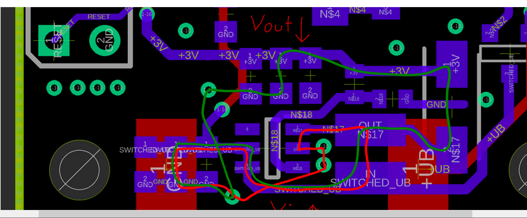

Hallo Zusammen,
ich benutze einen Step Up Converter um aus 2xAAA Zellen eine 3.3V
Spannungsquelle zu erzeugen. (Benötige ich, da die Batterien recht lange
benutzt werden sollen und die 3.3V konstant gegeben sein müssen).
Der IC den ich benutze ist der: MT3608
https://www.olimex.com/Products/Breadboarding/BB-PWR-3608/resources/MT3608.pdf

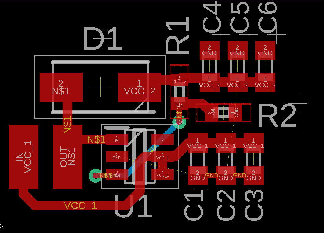

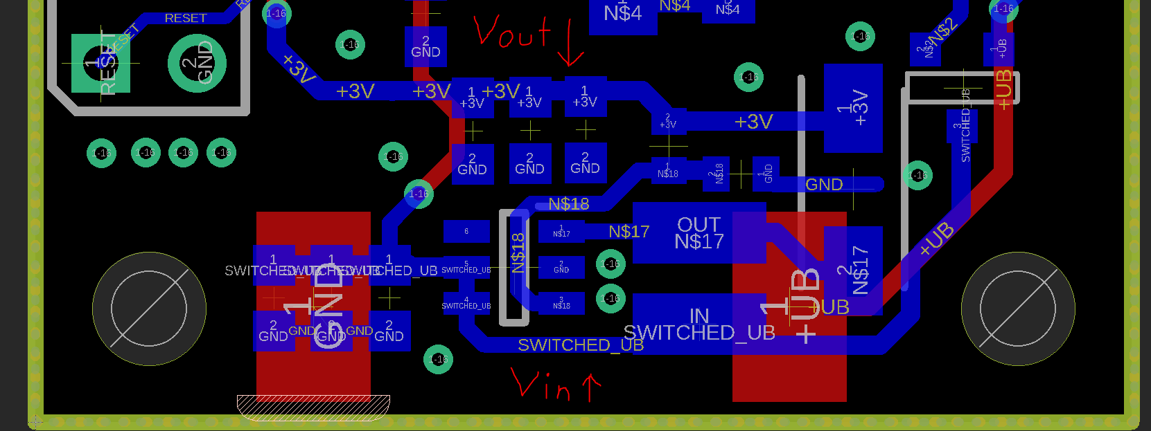

Habe mir ein Layout gemacht, Platine bestellt und muss feststellen, dass
ich eine für mich echt große Ripplespannung habe.

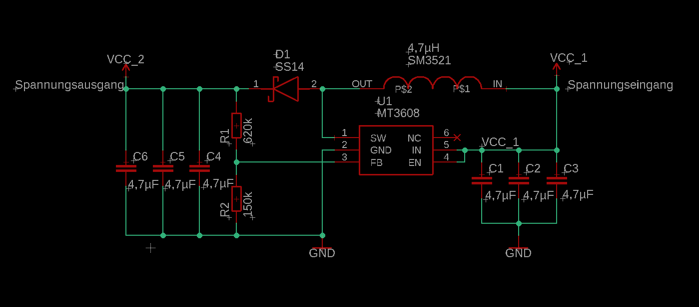

Anbei ist mein Schaltplan (Aus dem Datenblatt abgekupfert)

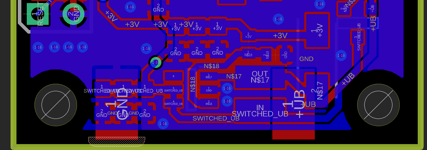

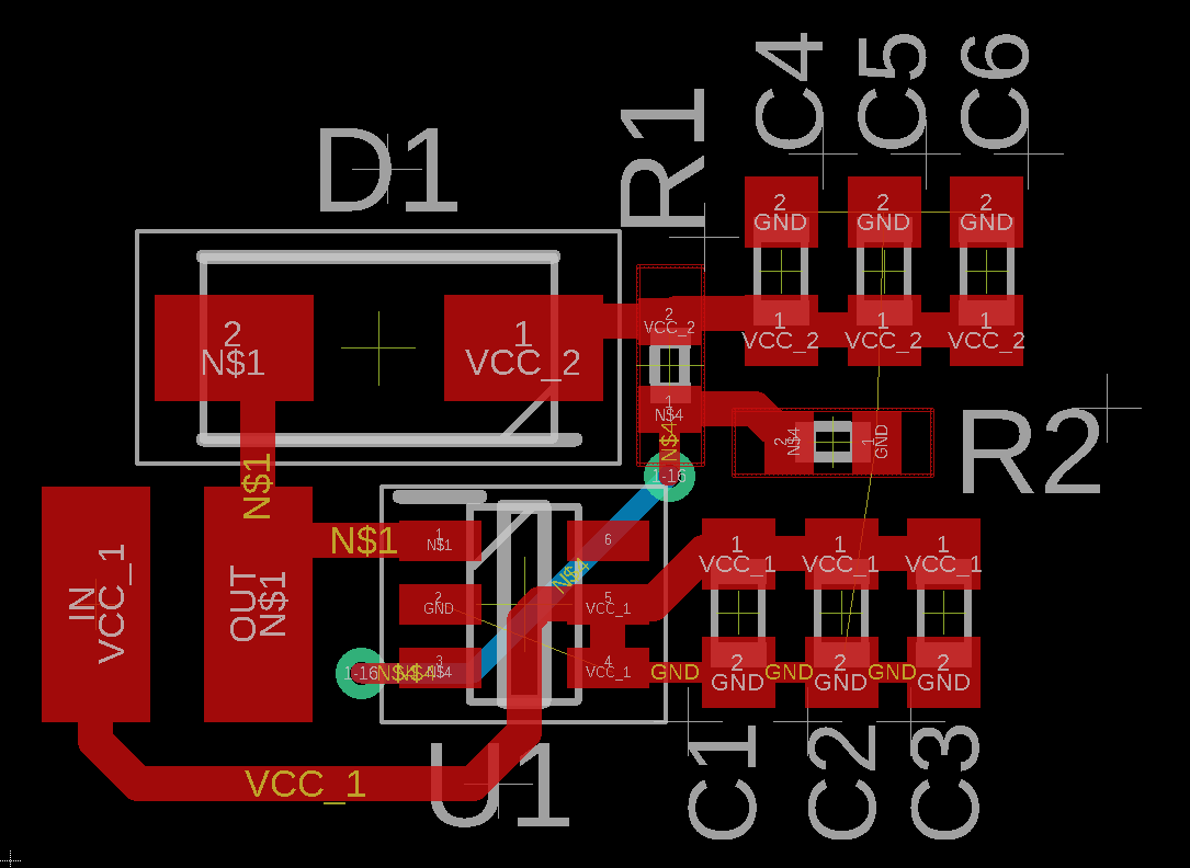

Ebenfalls mein Platinenlayout (GND ist über Polygon verbunden, nur hier
im Design Block nicht)

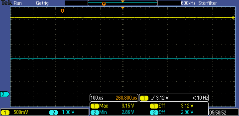

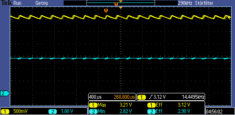

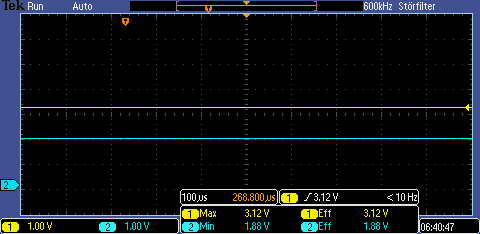

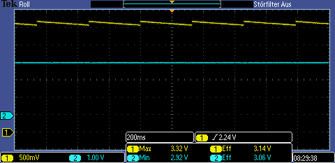

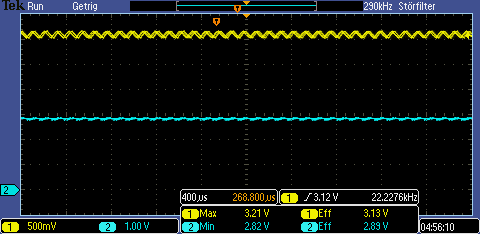

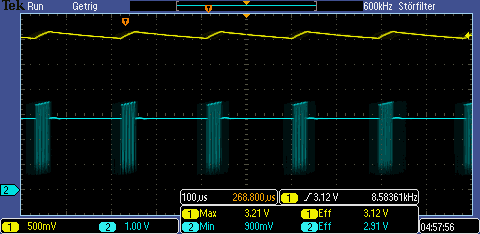

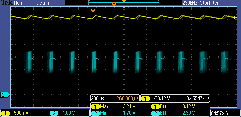

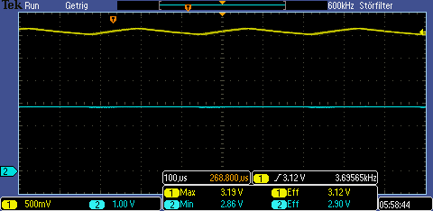

und ein Bild meines Oszis. Blau ist die Eingangsspannung, Gelb die
Ausgangsspannung.
Je mehr ich die Eingangsspannung verringer, desto größer wird der
Ripple.
Weiß einer, was ich hier falsch gemacht habe, und warum ich so einen
Ripple habe?
Grüße!

Da fehlen doch Verbindungen? Also der Stand was du da hochgeladen hast
ist nicht das was du vermutlich beim LP Hersteller abgegeben hast.
von Thomas R. (r3tr0)
> hast
Ja es fehlt der Anschluss für V-in und V-out. Das Ganze ist nur ein
Designblock für Eagle, habe es somit in mein Layout eingebunden und
einfach nur V-in und V-out verbunden und noch ein GND Polygon außenrum
gesetzt.
von Karsten B. (kastenhq2010)
Da hängt wahrscheinlich keine Last dran? Dein Regler wird in den Pulse
Frequency Modus springen. Dadurch steigt seine Effizienz, deine
Ausgangsspannung erhält aber deinen beobachteten Ripple.
von Achim S. (Gast)
> Ripple habe?
Ein gewisser Ripple ist unvermeidbar.
Bei dir ist eine besondere Situation, weil praktisch kein Ausgangsstrom
fließt: ein einzelner Schaltpuls des MT3608 bringt die Ausgangsspannung
schon deutlich über den vorgesehenen Wert, danach dauert es hunderte ms,
bis sich die Ausgangskondensatoren so weit entladen haben, dass der
nächste Schaltpuls kommt.
Hast du die Messung denn schon mit der vorgesehenen Last gemacht (bzw.
braucht die wirklich nur Strom im µA-Bereich)?
Es könnte auch sei, dass der Spannungsanstieg am Ausgang zu steil ist
(bzw. dass du eine falsche Spule erwischt hast). Das lässt sich aber aus
dieser Oszi-Messung nicht wirklich bestimmen.
von TK (Gast)
und im DB steht auf S6 auch drin, wie gross die Kondensatoren am Eingang
und Ausgang sein sollten (das passt bei Dir auch nicht).
Gibt es auch ein Datenblatt zu Deiner Induktivität?
TK
von Arno H. (arno_h)
Ohne einen minimalen Ripple funktioniert ein Zweipunktregler nicht. Die
kurze Ladezeit im Vergleich zur Entladezeit deutet auf zu kleine Last
oder eine zu große Induktivität hin.
Du musst anschliessend noch filtern, LDO, RC oder LC.
Arno

von Mark S. (voltwide)
Man sieht, dass der Sägezahn vergleichsweise lange braucht bis er
abgefallen ist. Also ist die Entladung auf der Verbraucherseite
minimimal, sprich der Wandler läuft ohne Last, im Leerlauf. Belaste ihn
mal und schau was dann passiert.

von soso... (Gast)
> Pulse
Gut erkannt. Das mächte ich gern unterstreichen, denn das ist in der
Diskussion untergegangen.
Denn jeder der Schaltregler kennt weiß, dass kein Schaltregler dieser
Welt mit einer Frequenz von 3,8Hz läuft. Diese hat der Rippel aber
offensichtlich - will heißen: Das KANNN nur der Pulse-Skip-Mode sein.
Dagegen helfen auch keine größeren Kondensatoren. Ein Kondensator wird
lediglich die Frequenz verringern.
Dieser Umstand ist auch das häufigste Problem für Pfeifende
Schaltnetzteile.
Wie man das behebt? Eine Last dazubauen.
Wenn das mit der beabsichtigten Last so ist, dann ist keine Abhilfe
möglich.
Daumenregel (obwohl ich sie hasse!):
Ein Schaltregler ist im Allgemeinen zwischen 20 und 100% der Nennlast
gut, darunter funktioniert er immer nur leidlich. Darum ist bei
Schaltreglern die Anpassung an die Last sehr wichtig.

Jein. Die meisten Schaltregler, die zwischen PWM und PFM umschalten
können, kann man entweder durch Beschaltung zu PWM zwingen oder indem
man einen anderen Subtyp des IC verbaut.
PFM wird ja zum Stromsparen genutzt. Eine extra Last ist da aber nochmal
kontraproduktiver, als permanent im PWM Modus zu bleiben.

Aber ein bisschen Kopfrechnen geht trotz Rente noch:
DeltaI = Vin * D  L  fSW;       bekannte Rechnung
Ohne Duty Cycle und mit tON statt Frequenz:
     I = Vin * tON / L
Leider macht der TO keine Angabe zum Iout und leider steht im
Chinaschrott Datenblatt nix von einer mindesten ONE-SHOT Pulszeit. (beim
LT1615 sind es 400ns)
Aber egal, hier halt einfach mal für den Ruhezustand und angenommen, es
wären 0.47us tON min:
     I = 3 V * 0.47 us / 4.7 uH = 0.3 A
Ganz schön viel für Fast-Null-Last !!!
Und genau davon kommt es zu dem gezeigten Ripple.
Einfachste Änderung:
Eine andere rein passende Spule mit viel mehr Induktivität,
zB 100uH, damit geht der Ripple von 150mV auf 7mV zurück.
Noch weniger ist prinzipbedingt nicht möglich (Hysterese..)
da bräuchte es zusätzlich eine Nachfilterung oder einen LDO.
Hallo Zusammen,
habe nun einfach einmal mehrere LEDs als Last hingehängt und bei 40mA
ist die Frequenz des Ripple viel größer.
Habe wiedermal beide Spannungen oszilloskopiert und sogar die
Eingangsspannung verhält sich ähnlich der Ausgangsspannung und jedes mal
wenn ein positiver Peak ist bei der Ausgangsspannung kriegt die
Ausgangsspannung einen kleinen negativen Peak.
Habe ich bei dem Freilaufpfad irgendetwas nicht bedacht? Ist die Diode
so überhaupt richtig eingepflanzt?
Zudem hat das Ganze auch leicht das Pfeifen angefangen. Gut, könnten
auch die Kerkos sein, welche in ihrer Eigenfrequenz mitschwingen.
Auf jedenfall hatte der Ripple nun eine Frequenz von mehreren kHz.
Könnte einmal jemand über das Board-Layout schauen, und sagen ob ich
nicht etwas hätte machen besser können?
Habe den Wandler eigentlich nur von einem unserer bestehenden Produkten
welche wir zukaufen abgekupfert. Mehr Bauteile sind dort auch nicht
vorhanden und dort funktioniert alles einwandfrei und ich hab ein
schönes Signal.
Hatten vorher auch einen gängigen funktionierenden Schaltwandler, doch
leider wurde der abgekündigt. Somit war ich halt auf der Suche nach
einem neuen, und da dieser bei unseren anderen Platinen einwandfrei
funktionierte dachte ich mir, ich probier ihn einfach mal aus.

Mit dem Layout tue ich mich wahnsinnig schwer, ich finde nicht mal Vin
und Vout.
Anbei ein Bild, indem Vin und Vout verbunden ist. So ist das Layout auf
unserem (Handsender) geplant.
von Willi S. (ws1955)
Aaah ja, bin manchmal blind.
Aber dass Pin1/SW direkt mit Vout verbunden ist, kann ja wohl nicht sein
Das würde alles erklären...
Hab wohl ein blödes Layout der Spule gewählt bei der In und Out steht..
Somit ist Pin 1 indirekt mit "Out" verbunden, jedoch nur mit dem Output
der Spule.. Die 3.3V Sind erst nach der Diode abzugreifen.
Was mir selber auffällt ist, dass ich die 3 Kerkos unten links einmal um
180° drehe, damit die Masseanbindung besser ist.
Wüsste jedoch nicht was groß falsch sein sollte.
Die Kerkos werde ich dann mal mit größerer Spannungsfestigkeit wählen.
Ok, hätte ich glatt selber drauf kommen können...
Ich sehe viele Durchkontaktierungen,
aber keine Leitungen dorthin. (???)
Hat nichts mit dem Layout zu tun... Das liegt daran, wie so ein Teil
funktioniert.
Der Regler ist im Pulse-Skip-Modus. Das passiert immer dann, wenn der
Laststrom kleiner ist als der halbe Rippelstrom in der Drossel.
Der Regler muss dann Pulse auslassen, damit die Ausgangsspannung nicht
steigt.
Wenn man dir helfen soll, müssen wir verstehen, wie der Regler das tut.
Schau dir dazu die Spannung am Switch-Pin an.
Wenn die Spannung am Ausgang einen Satz nach oben mach: Was tut der
Regler dann? Schaltet er genau einmal, oder mehrmals?
Wenn er mehrmals schaltet, dann arbeitet er mit einer Hysterese. Das
wäre mein Tipp hier.
Dann musst du den Rippelstrom in der Drossel reduzieren. Weil die
Schaltfrequenz fix ist, geht das nur über die Induktivität der Drossel.
Abmalen aus dem Datenblatt ist bei Schaltreglern in der Regel keine gute
Idee. Die Auslegungen sind für genau einen Fall. Für deinen in diesem
Fall nicht, wie man sieht.
Das IC im letzten Layout:
Ist da jetzt eine "Reverse"-Version drin ?
Kleiner Scherz,
aber irgendwas stimmt da nicht. Ist das
überhaupt die Platine, die in Erprobung
ist ?
von Rest (Gast)
Die Kondensatoren links unten im Eck sind ja von Masse abgeschnitten ...

von soso... (Gast)
Willi S. schrieb:
> Laut LT1615 (sowas ähnliches)
> soll dies den Ripple erheblich reduzieren.
Der Kondensator ist ein "Feed-Forward" Kondensator und verbessert bei
einigen Reglern die Regeleigenschaften.
Er verbessert aber nicht den Pulse-Skip-Betrieb.
Dass das hier mit hoher Wahrscheinlichkeit vorliegt, sieht man daran,
dass die Rippelfrequenz steigt, wenn eine Last dazukommt.
Man kann das gut verifizieren, indem man sich einmal den Switch-Pin
ansieht. Setzt er mit dem Schalten aus? Dann ists Pulse Skip.
Kein drehen an der Regelung kann das beheben. Es ist ein Inhärentes
Verhalten des Reglers.
Blindes Basteln ist keine Lösung für Probleme. Probleme muss man
verstehen, dann kann man sie lösen.
von Achim S. (Gast)
Sie bekommen Masse über eine Durchkontaktierung - nicht schön, aber
zumindest sind sie ans Massenetz angebunden.
Thomas R. schrieb:
> das Layout bzw den Schaltplan wie im Datenblatt zu
> sehen ist nachgezeichnet habe.
Wo siehst du im Datenblatt dieses Layout?
Zeig bitte die Messungen - Prosa kommt an ein eine vernünftige
Osziaufnahme nicht heran.
also immer noch im Puls Skip Mode (mit "senkrechtem" Spannungsanstieg
und dann "langsamen" Spannungsabfall)? Bist du sicher, dass deine
Bausteine wirklich die Werte haben, die du im Schaltplan angegeben hast?
Kannst du mal einen Link auf das Datenblatt der tatsächlich benutzten
Induktivität und der tatsächlich benutzen Kondensatoren zeigen? Oder
zumindest ein Foto von den tastächlich verwendeten Bausteinen?
von Achim S. (Gast)
"Etwas besser" geht natürlich immer.
ein wichtiger Punkt beim Layout von DCDC ist, dass man die
Stromschleife, die umkommuntiert werden muss, möglichst klein hält (um
eine kleine Streuinduktivität zu bekommen). Ich habe im Anhang mal
versucht, die beiden Stromschleifen zu skizzieren (jeweils ausgehend von
dein Eingangskondensatoren).
rot: der Transistor im MT3608 sperrt. Der Strom fließt von den
Eingangskondensatoren über die Induktivität in den Switch-Pin des
MT3608, aus dem GND-Pin und über die vias zurück zu den
Eingangskondensatoren.
grün: der Transistor im MT3608 sperrt. Der Strom fließt von den
Eingangskondensatoren über die Induktivtät, die Diode, durch die
Ausgangskondensatoren und über die vias zurück zum GND-Anschluss der
Die "Differenzfläche" zwischen grüner und roter Stromschleife sollte
möglichst klein sein, das ist in diesem Layout nicht besonders gut
gelungen. Durch die gesschalteten Ströme wirst du wahrscheinlich auch
schon Potentialverschiebungen zwischen deinen (nicht wirklich gut
verbundenen GND-Anschlüssen haben. (an welchen GND-Punkt hast du deine
Oszimasse bei der Messung angeschlossen?)
Allerdings glaube ich nicht, dass dieses Layout alleine für dein
beobachtetes Verhalten verantwortlich ist. Wie schon im letzten Beitrag
angedeutet vermute ich eher ein Problem bei den realen Bauteilwerten.
Ich habe zwar noch keines der Layout-Bilder verstanden, aber im Prinzip
müsste es schon richtig verdrahtet sein, sonst würde ja überhaupt nix
funktionieren.
Das Leerlauf-Oszillogramm erscheint mir erklärlich.
Was man am Bild vom TO nicht sieht, ist das Schaltsignal SW.
In Worten habe ich es weiter oben schon beschrieben, hier
eine Skizze dazu, wie ich mir es vorstelle.
Wegen der Kürze des Durchschaltens wäre ein Oszillogramm auch nur schwer
möglich bzw würde man es zusammen mit einer ganzen Periode gar nicht
erkennen.
Also wie teils schon geschrieben (auch von anderen):
1) Die Induktivität ist viel zu klein
2) Die Kerkos am Ausgang sind vom falschen Typ
Mit brauchbaren Kerkos oder Low ESR Elkos könnte es diesen Ripple gar
nicht geben.
Jedenfalls tun die ernsthaft Beteiligten weder "wild basteln" noch
"inhärente phantomale Pulse Skip" andichten und auch keine freilaufenden
Hühner füttern mit "Feed-Forward"! (@soso...)
von Achim S. (Gast)
Was du skizzierst ist nichts anderes als Puls-Skipping. Und dass es sich
im Leerlauf genau darum handelt war schon Inhalt der Antworten gestern
in der ersten Stunde nach der Ursprungsfrage.
Allerdings bleibt offen, warum es bei einem Puls zu so einem exremen
Spannungstieg kommt umd warm es auch bei einer sinnvollen Belastung zu
dem Pulsskipping kommt. (Was nach der Prosa-Beschreibung des TO
zumindest wahrscheinlich ist - wir haben die Messung mit Last bisher ja
nicht gesehen).
> nicht geben.
Wären die Ausgangstransistoren "falsch" oder mit zu hohem ESR, dann
würde die Spannung nach dem Schaltpuls zwar schnell ansteigen, danach
wäre aber nicht viel Ladung im Ausgangskondensator - die Spannung würde
also auch wieder schnell abfallen. Die angefragte Oszi-Messung vom
Betrieb mit Last würde Klarheit schaffen, aber schon das zu Beginn
gezeigte Oszibild deutet eher darauf hin, dass die Ausgangskondensatoren
zumindest größenordnungsmäßig hinkommen. 4,5µA (vom
Feedback-Spannungsteiler) bewirken an 15µF einen Spannungsabfall von
300mV/s - die Leerlaufmessung zeigt rund 600mV/s. Die Größenordnung
passt also.
Das wäre eine Erklärung. Aber nur wenn die Induktivität noch deutlich
kleiner ist als die eingezeichneten 4,7µH. (Deshalb die Frage nach einem
Datenblatt bzw. einem Foto der verbauten Induktivität.)
Der MT3608 ist im Datenblatt zwar nicht besonders gut beschrieben, aber
seine minimale Pulsbreite wird kaum über 100ns liegen (denn seine
maximale Pulsbreite liegt unter 830ns). Bei 2,5V am Eingang (mehr wird
es kaum sein, da ein Stepup benutzt wird, um auf 3,3V zu kommen) steigt
der Strom in einem Puls auf 2,5V*100ns/4,7µH=52mA. In der Spule sind
damit grade mal ein paar nJ gespeichert (1/2*L*I^2). Mit der Energie
würde die Spannung des Ausgangskondensators in einem Puls um weniger als
1mV ansteigen.
Die nominelle Auslegung von Spule und Ausgangskondensator im Schaltplan
ist also durchaus vernünftig. Aber wenn die tatsächliche Auslegung davon
abweicht (weil versehentlich "falsche" Bauteile verbaut wurden) kann das
die Messung erklären.
Deshalb die Frage nach den tatsächlich verbauten Bauteilen und nach
einer besser aufgelösten Messung der Spannung mit belastetem Ausgang.

ist "wildes Rumbasteln".
Richtige Last dran, SW Pin mit dem Oszi anschauen und Bauteilwerte
vernünftig berechnen. Falls wirklich 3,3 V exakt benötigt werden, wäre
ein Ausgangsfilter auch eine Überlegung wert.
Hallo Zusammen, anbei sind die Oszibilder mit Last.
Habe abwechselnd 60mA und 20mA als Last gezogen.
Was genau ist gemeint mit Kapazität im Feedbackkreis? Parallel zu
welchem Widerstand soll eine Kapazität getuned werden?
Datenblatt zur Spule ist:
https://datasheet.lcsc.com/szlcsc/ShunXiang-Connaught-Elec-SM3521-4R7MT_C27125.pdf
Spule ist die: SM3521
Auf jedenfall habe ich eine Spule mit 4,7µH. Ich werde mir heute mal
welche mit einer größeren Induktivität bestellen und das Ganze noch
einmal testen.
Leider ist ein Teil ebenfalls Chinesisch, jedoch steht recht viel
beschrieben auf englisch.
Habe wie gesagt die Bauteile 1:1 von einer funktionierenden Platine
heruntergenommen. Bringt es etwas, die Widerstände im Feedbackbereich
niederohmiger zu machen?
Grüße
Habe nun mal die Spule auf 22µH Erhöht und das Signal sieht schon viel
besser aus.
Bei 60mA Last habe ich so gut wie keinen Ripple mehr, bei 20mA Jedoch
immer noch.
Ist es überhaupt schlimm, wenn ein µC + Funkchip etc mit dem Signal,
welches man bei 20mA sieht versorgt wird? Benötigen solche Chips
eigentlich so ein sauberes Signal oder kommen die auch gut mit der
gezeigten Spannung aus?
Vielleicht ist die Induktivität wirklich falsch gewählt gewesen.
von Achim S. (Gast)
danke, damit kann man schon etwas mehr anfangen. Man erkennt z.B., dass
der MT3608 beim Puls-Skipping nicht schon mit einem einzelnen Puls
überschiest. Sondern dass er viele Pulse hintereinander setzt
(Größenordnung 100) und erst dann merkt, dass die Spannung zu hoch
geworden ist. Er regelt also zu langsam ab.
Mag vielleicht sein, dass das mit dem nicht weiter beschriebenen
Soft-Start des Bausteins zu tun hat (ihr habt echt ein Händchen dafür,
euch schlecht dokumentierte Bausteine auf eure Schaltung zu setzen ;-)
Mag auch sein, dass wirklich die Regelung zu langsam ist. Dagegen könnte
tatsächlich helfen, den Feedback-Teiler niederohmiger auszulegen. Oder
die zuvor vorgeschlagene pF-Kapazität parallel zu R1 zu setzen.
Ach ja, nur zur Sicherheit: der FB-Pin wird bei diesen Messungen nicht
irgendwie kapazitiv gegen Masse belastet, oder? Du hast also keinen
Oszi-Tastkopf am FB-Pin angeklemmt oder dergleichen?
von Sven S. (schrecklicher_sven)
> immer noch.
Damit betreibst Du Deinen Wandler quasi im Leerlauf, und kannst kein
besseres Verhalten erwarten.

Und teils hatten die Ratgeber Recht, meine eigene Signalskizze würde ich
aber am liebsten wieder löschen (...)
Pi*Daumen vorgerechnet hab ich dir 100uH vorgeschlagen und
wahrscheinlich ist das dann deine Endlösung.
22uH sind übrigens bei allen Modulen mit dem MT3608 bestückt, die es
schon ab $0.55 zu kaufen gibt. Diese sind aber für typisch nominal
12V/24V/1A ausgelegt, alles andere geht auch irgendwie, aber eben nicht
ideal.
Die Dimensionierung der Spule ist immer ein Kompromiss. "Zum Glück"
kannst du die Taktfrequenz des IC nicht beeinflussen, sonst wäre die
Qual der Wahl noch aufwändiger.
Aber momentan sieht es doch recht einfach aus: 100uH und gut ist es.
Das mit dem "Feed-Forward" ist von mir einfach nur einer Empfehlung von
Linear Technology nachgeplappert. Du kannst es ja versuchen oder lassen.

Ich würde noch mit LC nachfiltern, aber dann ist es gut, auch für den
Funk. Räumliche Trennung, Abstände, Leiterpfade optimieren kann man sich
auch mit der saubersten Gleichspannung nicht sparen, weil ja auch der
Sender selbst Welligkeit erzeugt.
Da gebe ich dir in allen Punkten Recht !!
Der FB Pin wird nicht mit einem Tastkopf belastet, an dem habe ich bis
jetzt noch nichts gemessen.
Habe nun noch einmal die Induktivität auf 44µH erhöht und das Bild sieht
für mich sehr sehr gut aus. Der Step Up Wandler macht mir sogar bei 1.8V
Input eine saubere Ausgangsspannung bei einer Belastung von 30-40mA.
Ich werde nun einmal die Feedback Widerstände um Faktor 10 veringern und
das Ganze noch einmal testen.

Habe nun den Spannungsteiler Faktor 10 verkleinert, macht alles ein
bisschen schlechter.
Mit Tastkopf an dem Feedback Pin ist es jedoch ein sehr schönes Signal,
werde wohl noch einen Kondensator parallel zu R1 spendieren und die
Induktivität vergrößern. Dann werde ich mich noch einmal an das Layout
machen und das Ganze neu testen.

Nun, hexen kann auch TI nicht. Der DeltaI beträgt fix 200mA und einzige
Möglichkeit zum Reduzieren ist eben - man staune - eine erheblich
größere Induktivität. (Steht da zu lesen..)
Mit den 4.7uH kann man einen Ripple von ca 20mVpp erwarten (steht da),
wobei diese Angabe die Nennlast betrifft. Bei Leerlauf ist es garantiert
ein Vielfaches und damit sind wir bei der Ursprungsfrage vom TO
angelangt, sowie der aufgeklärten Lösung: Vielfach größere Induktivität.
TPS613223A (der schwächste) wäre der richtige für den TO.
Interessehalber nochmal nachgerechnet:
L = Vin*Vin * D / (P*RR*fSW)
Vin = 3V
D   = 1-Vin/Vout = 1-3.0/3.3 = 0.091
P   = 3.3V * 0.01A    (min Last 10 mA)
RR  = 0.2             (Ripple Ratio 20%)
fSW = 1.2 MHz
L(uH)= 3*3*0.091 / (3.3*0.01*0.2*1.2)
     = 103.4 uH
Was zu beweisen war (...)
Und bei Last weniger als 10mA wird der Ripple ansteigen,
muss man ihn irgendwie nachfiltern, wenn es wichtig ist.
von soso... (Gast)
Yupp, so dacht ich mir das. Der Regler arbeitet im Hysteresemodus.
Heißt:
Er rennt in die obere Grenze seiner Spannung, schaltet aus, und wenn die
Spannung unter eine untere Grenze abgesunken ist, schaltet er wieder
ein.
Das MUSS er tun, weil die Last eben höher ist als der Rippelstom.
Wie du festgestellt hast, hilft die höhere Induktivität natürlich, weil
sie den Rippelstrom in der Drossel senkt, und damit den Punkt absenkt,
ab dem der Regler das tun muss.
Du kannst bei deinem Regler vermutlich auch mehr als 22µF bestücken,
musst halt probieren, ob er dann noch stabil ist, Nachkompensieren kann
man ihn nicht.
Nein. Hat genau das gleiche Problem.
Es gibt jedoch eine echte Lösung, einen Regler mit "forced PWM". Dieser
hier kann das:
http://www.ti.com/lit/ds/symlink/tps61372.pdf
Da stellt man das mi dem Pin mode ein. Zitat:
" MODE = High, the device is in the forced PWM mode, keeps the
switching frequency be constant across the whole load range."
Das hat den Vorteil, dass der Rippel weg ist. Der Nachteil ist halt,
dass der Stromverbrauch bei geringer Last sehr hoch ist.
Aber so ist das nun mal, das Leben ist ein Kompromiss.

kommt es zu langen Lücken unterbrochen von kurzen positiv-I-Pulsen.
Das Problem bezüglich Ripple im Elko ist nicht etwa eine sehr hohe
Schwankungsbreite des Stromwertes (aka "starker Stromripple") - es
sind vielmehr die langen Pausen. Das kann der C nicht abfangen. Ist
das der Fall, dann ist der vorhandene Betriebsmodus inkompatibel
mit restlicher Dimensionierung und Lastcharakteristik.
Die Möglichkeit für "forced continuous ..."  wird glücklicherweise
bei manchen ICs als Zusatzfeature angeboten - bei Verwendung jener
kann man sich aussuchen, wie man es lieber haben möchte.  :)
In Deinem Fall scheint das eben auch nötig / zu gebrauchen zu sein.
Gräm Dich nicht zu sehr über die etwas geringere Effizienz bei der
geringen Last - bei recht kleinen Leistungen kein echter Beinbruch.
(P.S.:
Will man einen breiten Laststrombereich (also z.B. von unter 10% bis
volle 100%) ohne diesen etwas störenden Effizienzabfall bei kleinsten
Laststromwerten, müßte die Drossel bei dem niedrigen Strom eine sehr
viel höhere Induktivität aufweisen, als bei einem höheren bzw. beim
maximalen I.
Nun tendieren zwar die gängigen Kernmaterialien eh in diese Richtung:
Höherer Strom treibt das Material in Richtung Sättigung, und der Wert
von L sinkt dadurch. Aber wirklich (!) sättigen darf der Kern hierbei
natürlich nicht.
Das Problem ist grade die Kombination aus nötigem wesentlich höheren
Anfangswert und trotzdem stabilem Endwert der L ohne die tatsächliche
Sättigung des Materials. (Wobei der L-Wert sehr (zu!) klein würde.)
Man kann sich hierfür allerdings eines Tricks bedienen:
Luftspalt mit nicht überall gleichem Maß, und/oder Benutzung zweier,
dreier Materialien auf einmal - um somit eine "nichtlineare Drossel"
zu erhalten. (Die Konstruktion solch einer ist aber nicht einfach.)
https://www.mikrocontroller.net/attachment/80366/Nichtlineare_Speicherdrosseln.pdf
Die Bezeichnung ist ein wenig irreführend: Eine "lineare" Drossel ist
eine, welche möglichst bei jedem Stromwert exakt den selbe L-Wert hat.
In dieser Anwendung allerdings, für einen synchronen Drosselwandler,
sorgen diese Eigenschaften für ein lineareres Verhalten des Reglers.
[Indem man bis hin zu sehr niedrigen Laststromwerten den "discontinuous
(current/conduction) mode" noch vermeiden kann - und zwar ohne daß man
hierzu beim Wandler auch negative Momentanströme zulassen (und so auch
einen Teil der Gesamt-Leistung (ungenutzt) hin- und her-schubsen) muß.]
Für synchrone Wandler wäre solch eine Drossel also wirklich perfekt.
Je niedriger aber |I(min)/I(max)|, desto schwieriger die Umsetzung.
Und das soll natürlich nicht heißen, man braucht so eine "unbedingt".)
