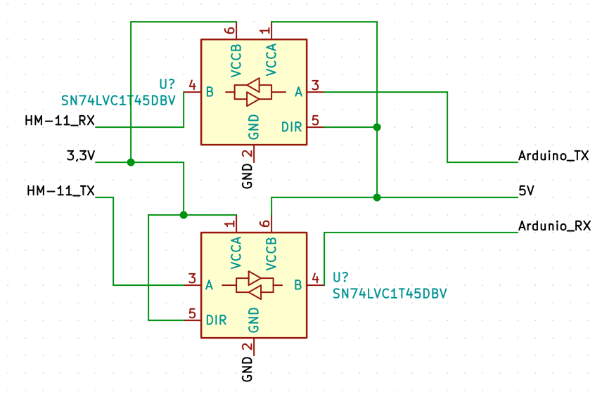

Für sowas gibts 74LVC1T45. Ist universell und kann auf jeder Seite mit 1.8V bis 5.5V betrieben werden. fchk

Der 74LVC1T45 sieht gut aus. Kann ich den DIR pin einfach auf Masse legen ohne C? Ich würde dann noch pulldown widerstände auf die Leitungen legen, oder kann ich mir das sparen? jemand schrieb: > In der Zeit, in der du hier im Forum lang fragst oder über Lösungen mit > weiteren Bauteilen nachdenkst, hättest du das aber auch ausprobieren > können... Ja kann gut sein. Ich frage lieber nach statt das Oszilloskope rauszukramen und einen Testaufbau zu machen um dann alles noch zu messen. Das beschriebene Szenario ist für den HM-11 ein Standardproblem und ich halte es für sinnvoller das hier zu diskutieren, damit andere auch noch was davon haben.
Kann man das so umsetzen? Wenn man den nur Unidirektional verwendet kann man sich vcca doch prinzipiell sparen oder nicht? Was macht man dann mir DIR? Spannung drauf und gut? Der Aufbau ist mit zwei von den Geräten, damit die software sich nicht um DIR kümmern muss.

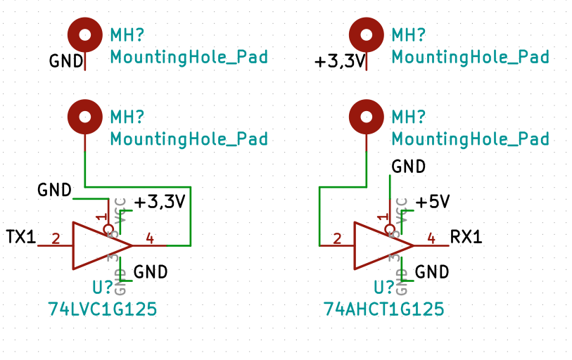

Falls jemand auf der suche nach information ist, ich habe versucht alleine rauszufinden wie sich mein problem lösen lässt: Gesucht ist glaube ich ein buffer gate. Warum das so heißt weiß ich nicht. Ich bin bei meiner Suche auf 74AHC1G125 gestoßen damit lässt sich genau das umsetzen was ich machen möchte, soweit ich das verstanden habe. Der 74AHC125 hat 4 stück davon in einem package in ist im DIP format, ließe sich also einfach per hand löten. Man sollte wahrscheinlich noch Kondensatoren an den gates anbringen. Der 74AHC1G125 hat noch einen OE (output enable) pin, den lege ich auf GND und hoffe das das so funktioniert.
Vorname N. schrieb: > Ich bin bei meiner Suche auf 74AHC1G125 gestoßen damit lässt sich genau > das umsetzen was ich machen möchte Wie das denn? Schau dir mal die spezifizierten Spannungsbereiche für High und Low an. DAMIT hast du jetzt tatsächlich ein Problem mit den Leveln.
Kann sein du könntest vielleicht ein Bauteil vorschlagen, was passt?

jemand schrieb: > 3,3V erkennt der Arduino zuverlässig als High Das machen Bastler, ein sauberes Schaltungsdesign geht so nicht . Für den Übergang 3V3 zu 5V0 habe ich mir tatsächlich einen 74HCT125 gegönnt. In der Gegenrichtung sitzt ein 74LVC125, der ist bei 3V3-Versorgung für 5,5V-Input spezifiziert. Braucht man beide Richtungen und mehrere Leitungen, ist der TXS0108 (SO-20) günstig zu bekommen. Der hat auch kleinere Geschwister, die ich aber noch nicht eingesetzt habe.
Manfred schrieb: > Das machen Bastler Ne, Bastler lesen die Spezifikation nicht. In der steht 0.6*Vcc - Vcc + 0.5V. Also bei Vcc = 5V 3.0-5.5V 3.3V liegt locker drin, die Frequenzen sind niedrig, das Angst-Levelshifting im Design zahlt dir im professionellen Umfeld keiner. Zurecht.
jemand schrieb: > 3.3V liegt locker drin, die Frequenzen sind niedrig, das > Angst-Levelshifting im Design zahlt dir im professionellen Umfeld > keiner. Wo schleift es bei dir? Manfred schrieb: > Das machen Bastler, ein sauberes Schaltungsdesign geht so nicht . > > Für den Übergang 3V3 zu 5V0 habe ich mir tatsächlich einen 74HCT125 > gegönnt. In der Gegenrichtung sitzt ein 74LVC125, der ist bei > 3V3-Versorgung für 5,5V-Input spezifiziert. > > Braucht man beide Richtungen und mehrere Leitungen, ist der TXS0108 > (SO-20) günstig zu bekommen. Der hat auch kleinere Geschwister, die ich > aber noch nicht eingesetzt habe. Danke danke danke für den konstruktiven Beitrag!

Dann stehts ja im grunde genommen Für 3,3V=>5V einen 74HCT1G125 Für 5V=>3,3V einen 74LVC1G125 Dann noch passende Kondensatoren dazu und es passt :-) danke :-)
