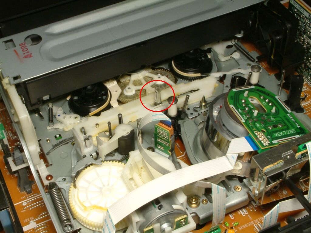

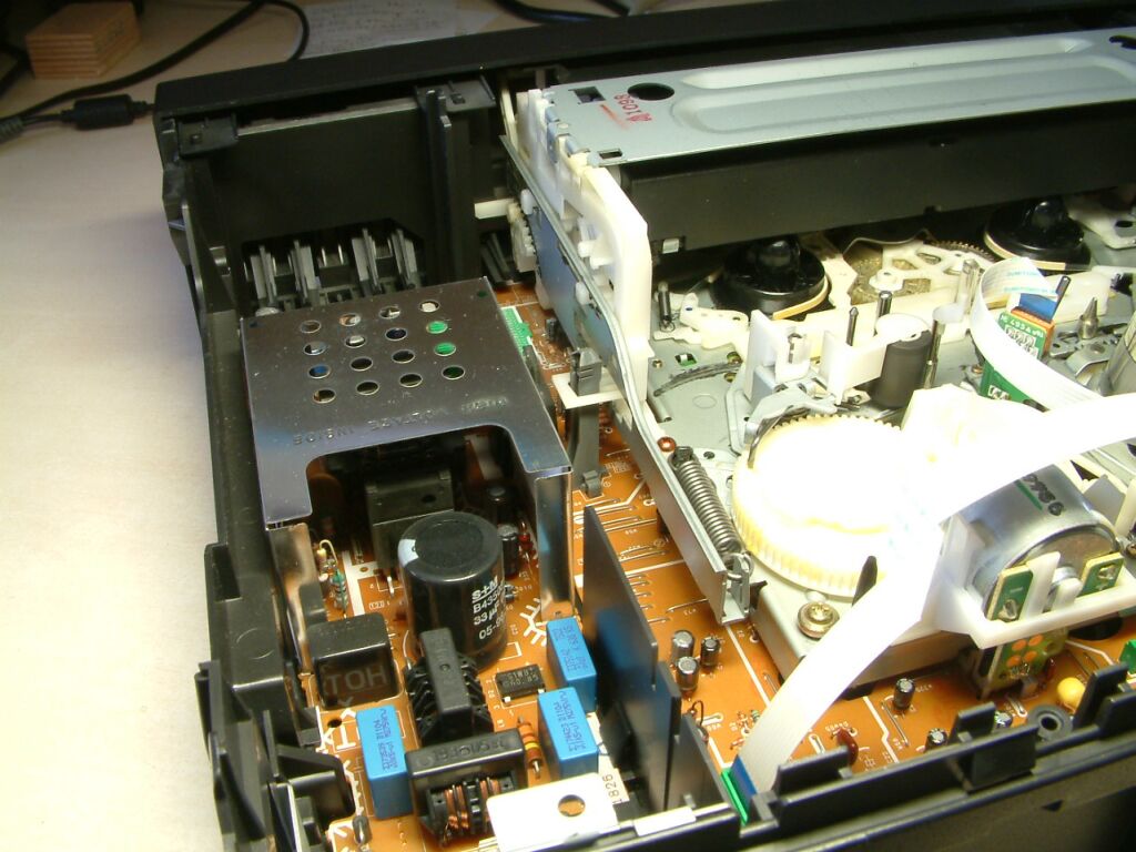

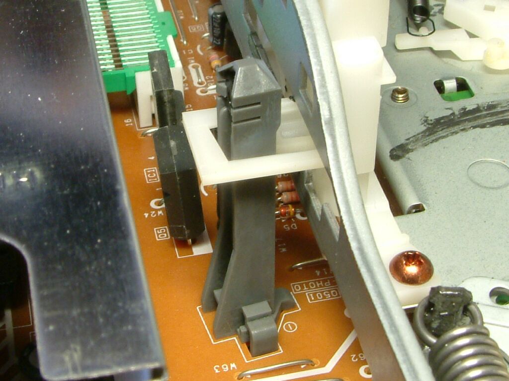

Hallo, eben zwecks Reinigung den Deckel von einem Loewe-Videorecorder runter gemacht und mal das Umschlingen des Bandes um den rotierenden Videokopf beobachten wollen. Ohne Deckel ist das Gerät plötzlich defekt: Reagiert nicht auf die Fernbedienung und auch nicht auf die Tasten in der Front. Lässt sich nicht mal mehr ausschalten. Also den Deckel wieder drauf und das Ding spielt zu meinem Erstaunen wieder. Deckel wieder runter, wieder defekt ... Finde einen merkwürdigen Turm aus Plastik mit einem Bauteil ähnlich TO-92 drin (Bilder), dem ich keine Funktion zuordnen kann. Der Turm steht da einfach nur im Gelände. Komme ich aber mit den Fingern in die Nähe des Turms, passieren seltsame Dinge: Band stoppt und läuft dann wieder weiter, oder die Kassette wird ausgeworfen ... Hat jemand eine Vorstellung, was da abgeht? Grüße von Harald
Verschoben durch User

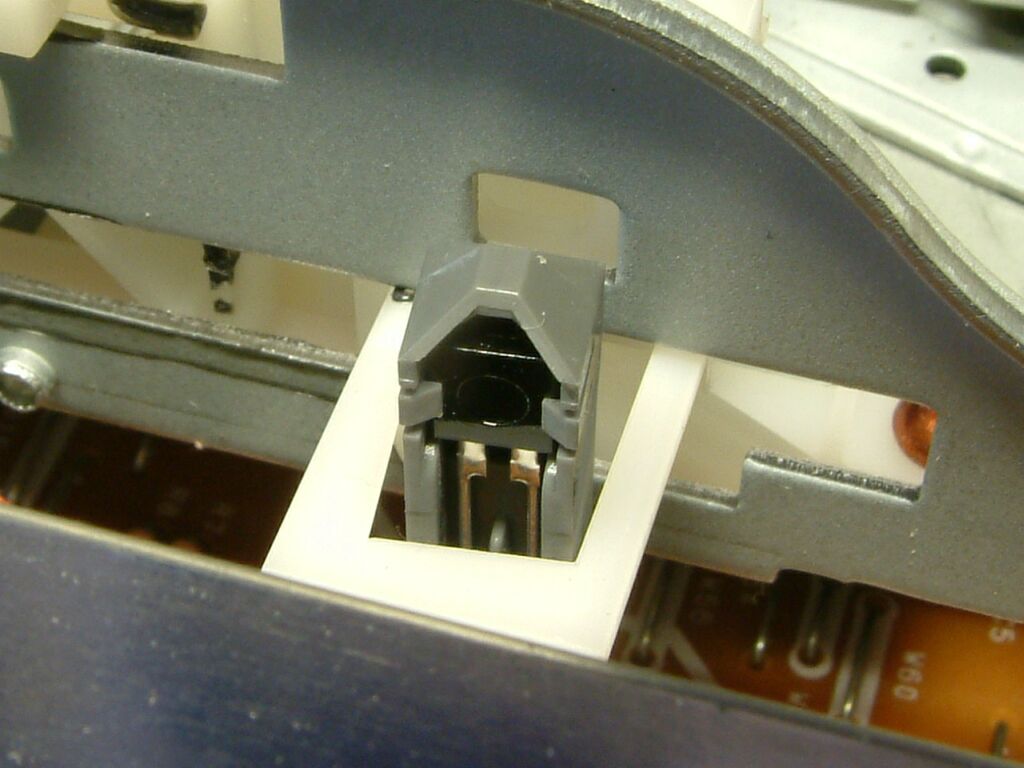

Brummer schrieb: > Hat jemand eine Vorstellung, was da abgeht? Eine Lichtschranke, guckt wohl durch die Bandmechanik. Steht ja nicht ohne Grund PHOTO daneben. Einfach mal lesen lernen.
Brummer schrieb: > Ohne Deckel ist das Gerät plötzlich defekt Wenn man so wenig Ahnung von den Bauteilen eines Videorecorders hat sollte man besser den Deckel auf dem Gerät lassen. Dein nächster Schritt wird es sein: Mit unnötigem Reinigungseinsatz irgendetwas zu beschädigen. Vermutlich die Videoköpfe.
Da bei geöffnetem Deckel sowohl Bandende- als auch Bandanfangsensor beleuchtet werden, gaht der Recorder davon aus, daß das Band defekt ist. Recorder abgedunkelt betreiben oder zumindest die Sensoren (die 'Türme') vor Fremdlicht schützen. In die Cassette taucht eine LED ein, die nach zwei Seiten leuchtet.

Matthias S. schrieb: > In die Cassette taucht eine LED ein, die nach zwei Seiten leuchtet. Interessant, habe mich auch schon gewundert, was der "Glasstift" da in der Mitte macht und wieso der "Turm" etwas schräg steht Das andere Photoelement ist halb in der Mechanik versteckt und nicht so leicht zu erkennen. Das große Loch in der Kassette ist mir früher auch schon aufgefallen, bei Video war ich jedoch reiner Anwender. Seltsam, dass die Kiste läuft ohne zu zicken, wenn ich voll die Arbeitsplatzlampe drauf halte. Auch wenn ich an dem Turm rumfingere, passiert gar nichts. Im Gegensatz dazu hatte sich bei rel. schwachem Tageslicht von der Seite (Fenster) das Gerät mehrmals aufgehängt. Vielen Dank an Matthias S. für die Informationen. Harald
Brummer schrieb: > Seltsam, dass die Kiste läuft ohne zu zicken, wenn ich voll die > Arbeitsplatzlampe drauf halte. Hast eine LED-Arbeitsplatzlampe? Das teil reagiert auf Infrarotlicht Im Sonnenlicht ist das enthalten, auch in Glühbirnenlicht, aber kaum in LED- oder Leuchtstofflampen
Brummer schrieb: > Vielen Dank an Matthias S. für die Informationen. Da nich' für. Ich fand deinen Ausdruck 'Tilt-Sensor' spassig und habe noch überlegt, ob ich sowas mal in Videorecordern gesehen habe :-) Übrigens ist das ein waschechtes Panasonic Laufwerk.
Heinz R. schrieb: > Hast eine LED-Arbeitsplatzlampe? Nö, Leuchtstofflampe Matthias S. schrieb: > Übrigens ist das ein waschechtes Panasonic Laufwerk. Interessant, Loewe und "Made in Germany" steht drauf und Panasonic ist drin. Mit der Mogelei "Made in ..." hat man wohl früher angefangen, als man denkt. Wie sich nun heraus stellt, ist das wirkliche Problem an dem Kasten die Fernbedienung. Bei den meist betätigten Gummitasten ist von der leitenden Schicht nicht mehr viel übrig. Selbst gewaltsames Quetschen bringt nichts. Das Ohmmeter bestätigt eindeutig den Sachverhalt. Hingegen sind die Pads auf der Leiterplatte OK. Hier lassen sich durch Brücken alle Funktionen auslösen. Gibt es ein Heilmittel für die Gummistöpsel ? Grüße von Harald
Brummer schrieb: > Heinz R. schrieb: > Hast eine LED-Arbeitsplatzlampe? > > Nö, Leuchtstofflampe > Das kommt aufs gleiche raus. Der infrarotanteil geht gegen null. Die lichterzeugung ist nicht thermischer Natur und genau das macht sie auch Verhältnismäßig effizient

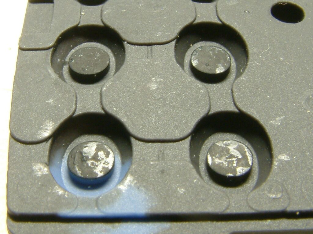

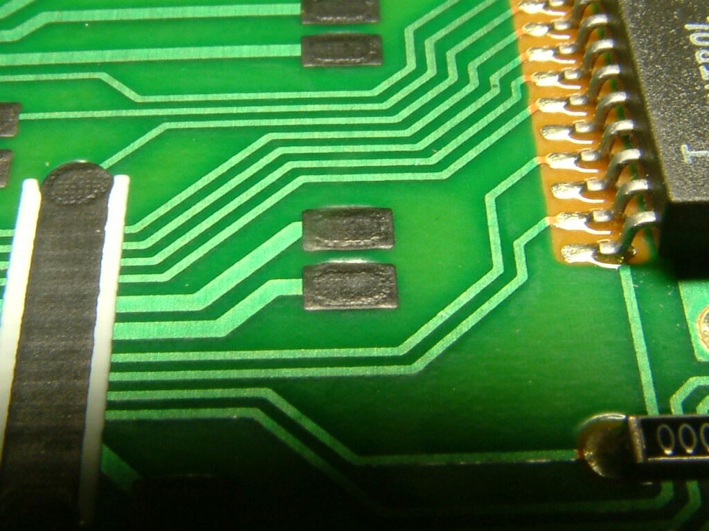

Brummer schrieb: > Gibt es ein Heilmittel für die Gummistöpsel ? Erstmal die Platine mit Isoprop abwischen. Ich male dann die Gummitasten mit Leitsilber an und lasse es trocknen. Hält ne Weile, aber nicht ewig.

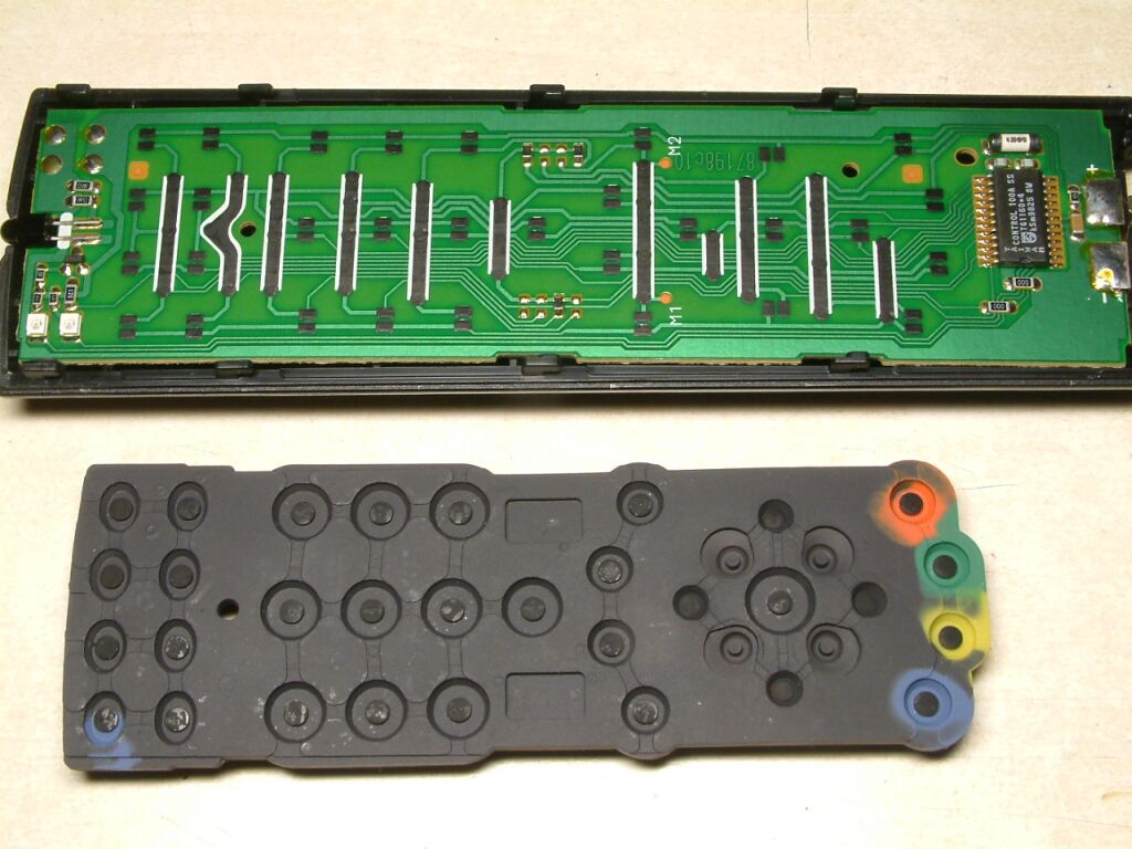

Brummer schrieb: > Wie sich nun heraus stellt, ist das wirkliche Problem an dem Kasten die > Fernbedienung. Bei den meist betätigten Gummitasten ist von der > leitenden Schicht nicht mehr viel übrig. Was für ein Unsinn. Die leitende Schicht ist fast einen Millimeter dick. Da nutzt sich nichts ab. > Gibt es ein Heilmittel für die Gummistöpsel ? Sauber machen. Das Problem ist Silikonöl, das aus dem Silikongummi heraus diffundiert und sich auf den Kontakten auf der Platine und auf den Kontaktflächen der Gummimatte absetzt. Spiritus oder Isopropanol und ein Putzlappen helfen. Leider immer nur für ein Jahr oder so. Das ist ein Standardproblem mit diesen Elastormerkontakten.
Ich hatte auch schon abgeriebene Gummitastenkontakte, die sind dann Müll. Für ein Weilchen tuns aufgeklebte Schnipsel Alufolie von der Schokolade, bis die wieder abfallen. Panasonic hat Videorecorder übrigens in Deutschland produziert.
Axel S. schrieb: > Was für ein Unsinn. Die leitende Schicht ist fast einen Millimeter dick. > Da nutzt sich nichts ab. Schön wärs.
batman schrieb: > Für ein Weilchen tuns aufgeklebte Schnipsel Alufolie von der > Schokolade, bis die wieder abfallen. Graphitspray (Kontakt-Chemie) auftragen sollte reichen..!? Fällt auch nicht ab :-)
Hat da noch keiner die Reparatur-Kontaktfolie erfunden, die man zwischen Gummitasten und Platine legt? :-)
Matthias S. schrieb: > Da bei geöffnetem Deckel sowohl Bandende- als auch Bandanfangsensor > beleuchtet werden, gaht der Recorder davon aus, daß das Band defekt ist. > Recorder abgedunkelt betreiben oder zumindest die Sensoren (die 'Türme') > vor Fremdlicht schützen. Genau! Nicht umsonst gibt es schwarzes Isolierband... SogTilt schrieb im Beitrag #5725773: > Es soll ja Möchtegern-bastler geben, die keinen blassen > Schimmer von der Technik haben, aber sich hier wichtig machen wollen. > Und wenn er das wüßte, daß die Gabellichtschranken und andre Bauelemente > auf Tageslicht reagieren, wenn man sie zu Reperaturzwecken nicht > entsprechend abdeckt, dann Fehlfunktionen oder gar garkeine > Gerätefunktionen mehr zeigen.... auf sowas kommen nur Möchtegernbastler- > Ahnung von allem keine, davon sehr viel aber. Wieso suchen sich solche > Leute kein andres Hobby, von dem sie was verstehen? Mann! Geht das auch anders, ohne herunter zu machen? Horst schrieb im Beitrag #5725781: > Juhu, Anfängerbashing vom feinsten. > Traurig was aus diesem Forum geworden ist. ??? Und dann noch als (Gast) schreiben, sich wichtig machen...

Axel S. schrieb: > Was für ein Unsinn. Die leitende Schicht ist fast einen Millimeter dick. Was für ein Unsinn^2. Die "Pille" ist zwar ca. 1mm stark, ist aber nicht leitend. Leitend ist einzig die Oberflächenbeschichtung und die ist hier teilweise löchrig (Bild 1) bzw. auf den viel benutzten Tasten nicht mehr vorhanden. Scheint mir die gleiche Beschichtung zu sein wie auf der Leiterplatte (Bild 2). > Da nutzt sich nichts ab. Genau, das Consumerzeugs nutzt sich nicht ab, das hält ewig. Michael M. schrieb: > Graphitspray (Kontakt-Chemie) auftragen sollte reichen..!? Das wäre eine Idee, schon mal ausprobiert? Mani W. schrieb: > Nicht umsonst gibt es schwarzes Isolierband... Hier wäre ein Stück schwarzer Schrumpfschlauch die erste Wahl.

Brummer schrieb: > Gibt es ein Heilmittel für die Gummistöpsel ? #1 Transplantation. Deswegen werfe ich keine FB weg, der Transplant geht auch über Firmen hinweg, nur die Größe muss passen. Wenn mehrere Tastenfelder da, eben zusammenschnipseln. Und nach der OP die FB in einen wiederverschliessbaren Folienbeutel. #2 Ersatz/Neukauf bis 10€, darüber siehe #1
Brummer schrieb: > Michael M. schrieb: >> Graphitspray (Kontakt-Chemie) auftragen sollte reichen..!? > Das wäre eine Idee, schon mal ausprobiert? Ja natürlich, bei einem Keyboard/Synthie. Funzt...

Brummer schrieb: > Gibt es ein Heilmittel für die Gummistöpsel ? früher gab es mal bei Conrad ein Rep-Kit für die Tasten, war aber wohl auch nur leitender Lack für 30€ oder so... am Besten eine Universal FB nehmen und anlernen. Das Geschmiere ist kein Silikonöl sondern Hautfett, das diffundiert durch den Gummi oder Silikon, sieht man immer wieder bei den FBs, und mach die leitende Oberfläche mürbe
Brummer schrieb: > Gibt es ein Heilmittel für die Gummistöpsel ? Leider nicht, alle Lösungen halten nur kurzfristig. Ich vermute, es handelt sich um Fertigungsfehler, z.B. die Leitschichtpaste war alle oder die Gummifläche verschmutzt, so daß sie sich löste. Als Alterungseffekt habe ich es nicht erlebt. Entweder die Leitschicht hält ewig oder löst sich schnell ab. Die beste Lösung ist, eine gleiche FB bei Ebay zu schießen.
Brummer schrieb: >> Graphitspray (Kontakt-Chemie) auftragen sollte reichen..!? > Das wäre eine Idee, schon mal ausprobiert? Ja, hielt bei mir für etwa 2 Jahre, dann war die Prozedur wieder nötig. Ich hab etwas Graphitspray in eine alte Sprühdosenkappe (ohne Loch!) gesprüht und dann mit einem Wattestäbchen je einen Tropfen auf die Gummistempel aufgebracht. Mehrfach Wiederholen, bis eine brauchbare Schichtdicke entstanden ist. Vor dem Wiederzusammenbau gut trocknen lassen, mehrere Stunden.

Brummer schrieb: > Gibt es ein Heilmittel für die Gummistöpsel ? Möglicherweise helfen Knackfrösche. Das sind leicht gewölbte Bleche, die man, wenn man Glück hat, auf der Platine befestigen kann (kommt halt aufs Platinenlayout an). Die Gummitasten werden dadurch zwar schwergängiger, aber sie können rumölen wie sie wollen. Hier eine Variante mit Lötfahnen: https://www.elv.de/schaltkontakte-knackfroesche.html
Axel S. schrieb: > Brummer schrieb: >> Wie sich nun heraus stellt, ist das wirkliche Problem an dem Kasten die >> Fernbedienung. Bei den meist betätigten Gummitasten ist von der >> leitenden Schicht nicht mehr viel übrig. > > Was für ein Unsinn. Die leitende Schicht ist fast einen Millimeter dick. > Da nutzt sich nichts ab. Leider nicht bei Consumerprodukten. Da spart man sich das Geld für die MTC-50 Kontaktpille und druckt einfach ein bisschen Carbonlack auf das Ende des Silikonstempels. Wenn der abgescheuert ist bleibt nackter Silikongummi übrig. Man kann aber echte Carbonpillen aus einer Automotive-Schaltmatte reinbasteln.
Rufus Τ. F. schrieb: > Möglicherweise helfen Knackfrösche. Das wird leider bei dieser Kontaktform schwierig. Brummer schrieb: > Loewe_7.jpg Peter D. schrieb: > Die beste Lösung ist, eine gleiche FB bei Ebay zu schießen. Oder eine neue Ersatzfernbedienung - da muss man aber die Rezensionen lesen, denn nicht immer sind die Kopien vollständig und besitzen alle Tasten. Am besten für DIYer ist immer noch, die Fernbedienung mit IRMP auszulesen und sich dann eine mit IRSND zu basteln :-P Aber, wie o.a., Leitsilber hält auch ganz gut, vermutlich ähnlich lange wie das Graphitspray.
Ich hatte auch mal die Gumminippel mit Grafit eingepinselt. Das Problem war aber, daß der Gummi flexibel ist und daher die Grafitschicht schnell abplatzt und auf den Kontaktflächen liegen bleibt.

batman schrieb: > Hat da noch keiner die Reparatur-Kontaktfolie erfunden, die man zwischen > Gummitasten und Platine legt? :-) Es gibt ja klebrige Kupferfolie - aber bisher habe ich die noch nicht angewendet, weil ich ja noch ein Fläschchen Leitsilber habe. Die Frage wäre, wie lange der Kleber hält. Wenn man Notebooks älterer Bauart auseinander nimmt, fällt einem öfter mal sowas in die Hände und der Kleber war recht kräftig, wimre.
Die Platine der FB und die Gummimatte mit warmem Wasser und Backofenreiniger ( Schaumspray )reinigen. Mit nem sauberen Pinsel geht das gut. Dann sofort warm abspülen und das Restwasser abschütteln. Bloß nicht mit fusseligen Tüchern trocknen. Am besten geht Druckluft, aber wer hat die schon zu Hause. Mit Isopropanol geht das zwar auch, aber man verteilt das geschmiere damit eher, als das man es entfernt. Mit Wasser + Reiniger spült man alles wirklich weg. Das habe ich schon mit sehr vielen FBs so gemacht. Danach ist jahrelang alles bestens. Oft ist der Kontakt dann auch wieder OK, aber nicht immer. Dann helfen die oben im Thread beschriebenen Methoden.
soul e. schrieb: > Leider nicht bei Consumerprodukten. Da spart man sich das Geld für die > MTC-50 Kontaktpille und druckt einfach ein bisschen Carbonlack auf das > Ende des Silikonstempels. Wenn der abgescheuert ist bleibt nackter > Silikongummi übrig. Punktgenau das Problem hier. Immer wieder interessant zu lesen, dass es eine weit bessere Technologie gäbe, die aber bei Consumerprodukten nicht eingesetzt wird. soul e. schrieb: > Man kann aber echte Carbonpillen aus einer Automotive-Schaltmatte > reinbasteln. Das Problem wird hier erstens eine zuverlässige Verbindung zwischen dem Silikonlappen und der Pille sein. Ganz besonders, wenn das Silikon bereits Hautfette aufgenommen hat. Zweitens trägt eine zusätzliche Pille in der Höhe auf, das wird u.U. mit dem Tastenhub Probleme machen. Da die fehlerhaften Funktionen auch über Tasten an der Frontplatte des Gerätes zu erreichen sind, lasse ich die Fernbedienung mal wie es ist. Das Gerät ist eh nur noch selten in Betrieb. Dennoch sollte es in einem lauffähigen Zustand verbleiben. Peter D. schrieb: > Die beste Lösung ist, eine gleiche FB bei Ebay zu schießen. Hier wird die Wahrscheinlichkeit groß sein, dass die Ersatz-FB den gleichen Defekt aufweist.

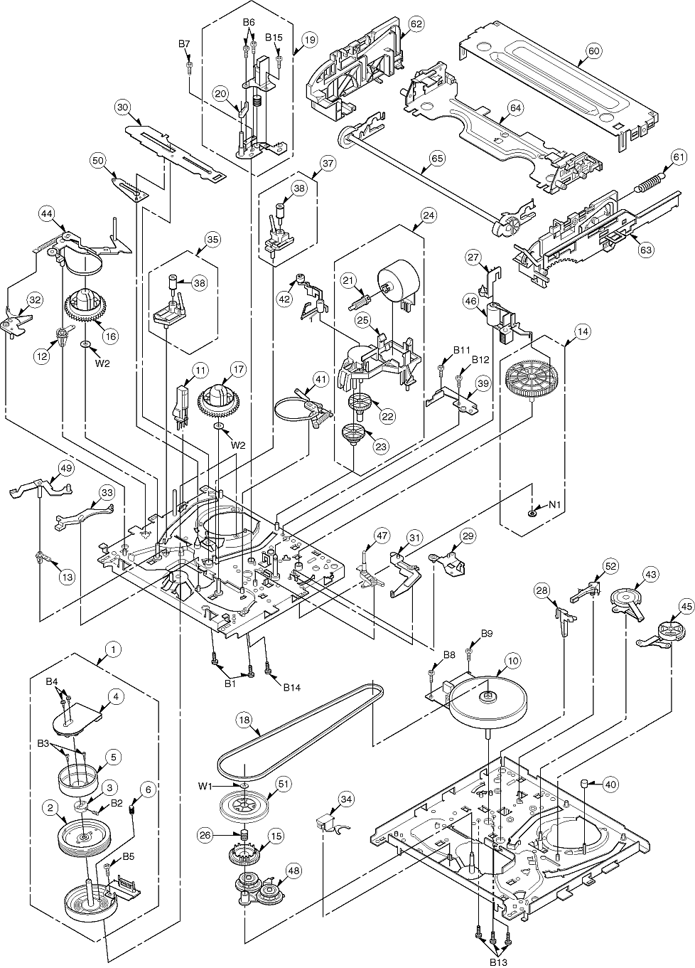

Brummer schrieb: > Auch der Capstanmotor ist unauffindbar. Du kannst die Achse des Capstanmotor sehen, es ist die Achse, gegen die die Gummiwalze (Pinchroller) drückt. Der Motor selber ist ein sehr flacher BLDC Motor unter dem Chassis. Brummer schrieb: > Kann mich an zwei Szenarien erinnern Beide klingen so, als ob die Tellerkupplung schwächelt. Wenn der Abwickelteller nicht gedreht wird beim Ausfädeln, kann es passieren, das das Band nicht komplett in die Kassette zurückgezogen wird und an der LED in Kassettenmitte hängenbleibt (Szenario 1) oder (wenn der Aufwickelteller klemmt) zwischen Gummirolle und Kassette eine Schlaufe bildet. Irgendwann liegt da so viel Band, das es zum Salat kommt. Das bedeutet, das sich der Aufwickelteller ruckweise ein wenig bewegt, denn sonst würde der Sensor am Teller Alarm schlagen. Stelle aber sicher, das deine Kassetten nicht klemmen. Schlechte Kassettenmechanik nimmt dieses Laufwerk manchmal übel, wie oben schon geschrieben. Ausbau des Laufwerk ist nicht schwierig, wenn du die Frontplatte runter hast - siehe Bild. Ich bin eine wenig raus aus der Branche und weiss deswegen nicht mehr, ob Pana einen Zahnriemen oder einen normalen Treibriemen zwischen Capstanmotor und Wickelteller-Umwerfer gemacht hat. An die Herren Digitalaufzeichner und Streaminggucker: Das ist ja alles schön und gut, aber hier kein Thema.
Bearbeitet durch User
Matthias S. schrieb: > Du kannst die Achse des Capstanmotor sehen, es ist die Achse, gegen die > die Gummiwalze (Pinchroller) drückt. Der Motor selber ist ein sehr > flacher BLDC Motor unter dem Chassis. Achse und Gummiwalze sind mir natürlich nicht entgangen, nur ist unter der Achse so wenig Platz, dass da eigentlich kein Motor mehr sein kann. Aber wenn der Motor sehr flach baut, mag das noch hinhauen. Dieser Motor treibt dann auch die beiden Spulen an? Leider kann man in eingebautem Zustand bzgl. Antrieb nichts erkennen. Matthias S. schrieb: > Ich bin eine wenig raus aus der Branche und weiss > deswegen nicht mehr, ob Pana einen Zahnriemen oder einen normalen > Treibriemen zwischen Capstanmotor und Wickelteller-Umwerfer gemacht hat. Das wollte ich auch schon herausfinden, da ich ja eben bei einem alten DVD-Player einen altersschwachen Antriebsriemen erneuert habe. Nach der gewaltigen Investition von genau 1 EUR ist das Problem mit der meist nicht öffnenden Schublade vom Tisch. Axel S. schrieb: > Überhaupt lustig, daß hier Leute noch ernsthaft mit VHS > rummachen. Komme von der Mechanik und selbige begeistert mich bis heute. Überhaupt lustig, dass sich so viele für kurzlebige Wegwerf-Elektronik begeistern und es besonders toll finden, sich in totale Abhängigkeiten zu begeben (Streaming).

Brummer schrieb: > nur ist unter > der Achse so wenig Platz, dass da eigentlich kein Motor mehr sein kann. Doch, da ist ein Motor - ich schwör' :-) Anbei die Explosion des Laufwerkes. Teil 10 ist der Capstanmotor. Teil 34 schaltet die Kupplung der Wickelteller zwischen Rutsch- und Festkopplung um. Der Treibriemen ist Teil 18. Übrigens habe ich die Bilder aus dem Servicemanual des NV-SD240 von Panasonic. Streaming- und Digitalgucker: Vielen Dank, aber es reicht jetzt. Die Sprüche kommen in jedem Thread, wo es um Bandaufzeichnung geht, das ist weder neu noch spassig.

Brummer schrieb: > Gibt es ein Heilmittel für die Gummistöpsel ? Bei Conrad gab es genau dafür mal so eine Art eine Leitende Farbe die man mit Pinsel auftragen konnte. Sah aus, wie ein Fläschchen Nagellack. Ich habe früher mal Alufolie auf die Gumminoppen geklebt, ging auch.

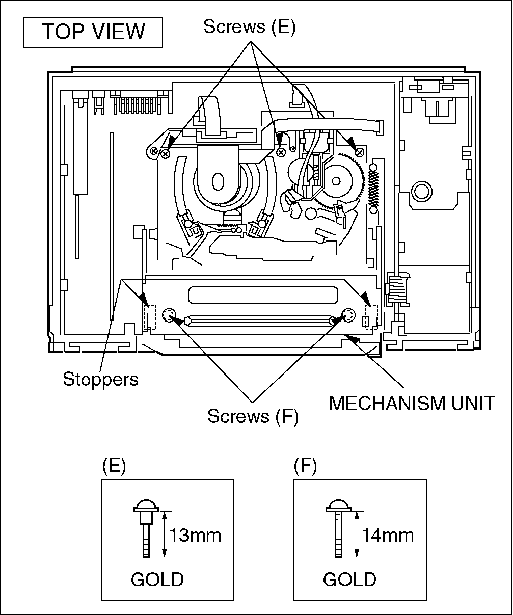

Matthias S. schrieb: > Übrigens habe ich die Bilder aus dem Servicemanual des NV-SD240 von > Panasonic. Interessant, hast du mir einen Link zu dem Servicemanual? Finde bei Panasonic nur eine Menge andere Typen. Stefanus F. schrieb: > Ich habe früher mal Alufolie auf die Gumminoppen geklebt, ging auch. Problem wird sein, wie man selbige auf dem Silikonlappen anpappt, dass es dauerhaft hält.
Brummer schrieb: > Interessant, hast du mir einen Link zu dem Servicemanual? Hab ich dir, gibts bei Tanya: https://elektrotanya.com/panasonic_nv-sd240egb.zip/download.html Warten, bis unten 'processing' auf 'Download' springt. Das ist allerdings eines der beknacktesten Archive, die ich bisher gesehen habe. Eine wilde Sammlung von TIF und PDF, die man am besten in einen neuen Ordner entpackt. Peter D. schrieb: > Auch ist man heutzutage eine höhere Bildqualität gewöhnt. Da hast du nie das Bild eines VHS Players für Broadcast Zwecke gesehen. Da können einige DVD Player einpacken. Ich hatte so ein Dings mal von JVC - gebaut wie ein Panzer und mit hervorragender Bildqualität. Hatte allerdings weder LP noch HiFi und die Platinen dienen bis heute zur Teilegewinnung. Bis heute spielt hier ein exotischer Sony meine Kassetten ohne Knurren und Brummen und das seit 15 Jahren.
Matthias S. schrieb: > Hab ich dir, gibts bei Tanya: > https://elektrotanya.com/panasonic_nv-sd240egb.zip/download.html > > Eine wilde Sammlung von TIF und PDF, die man am besten in > einen neuen Ordner entpackt. Stimmt, ich zähle 39 *.pdf und 54 *.tif Dateien. Zusätzlich noch eine *.sgm Datei, für die sich auf meinem Rechner keine Anwendung findet. Wahrscheinlich steht in dieser *.sgm Datei eine Art Inhaltsverzeichnis. Vielen Dank für den Link. Peter D. schrieb: > Ich hab über 5 Recorder > verschlissen und daher die Nase gründlich voll. Kann ich nicht bestätigen. Mein JVC und der Loewe meiner besseren Hälfte laufen bis heute. Allerdings hielten sich die Laufzeiten der Geräte in Grenzen. Peter D. schrieb: > Ich bin quasi > ein gebranntes Kind, was verschleißende Wiedergabeverfahren betrifft. Sehe ich heute ähnlich und ich würde solch ein Gerät heute auch nicht nochmal kaufen. In dem Moment, wo man von außen was reinschiebt, holt man sich Dreck in die sehr empfindliche Mechanik. Außerdem sind minderwerte Fette in den Lagerstellen und Führungsschienen ein Risiko, wenn die Fette irgendwann verharzen. Auch eine nette Spielwiese für geplante Obsoleszenz. Wenn man genau hinschaut, ist das Hauptproblem bei den verschleißenden Wiedergabeverfahren die alternden Antriebriemen, die nach 10 Jahren oder mehr i.d.R. mehr zu beschaffen sind. Peter D. schrieb: > Auch ist man heutzutage eine höhere Bildqualität gewöhnt. Sicher richtig. Wenn ich mir allerdings Liveauftritte von "The Who" aus den 70ern anschaue, wo die Lightshow noch aus einer roten und einer grünen Lampe bestand, dann passt die Bildqualität punktgenau zum Inhalt. Auch neuere Dokumentationen sind kein Problem, denn hier kommt es einzig auf den Inhalt an. Und wenn es doch mal ein Film sein soll, sooo schlecht ist die Bildqualität auch wieder nicht. Eher ist man heute das Breitbildformat 16:9 gewöhnt, 4:3 erscheint einem dann im ersten Moment eher quadratisch.
