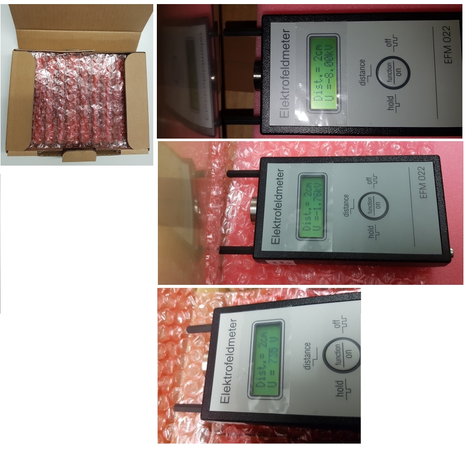

von Knut _. (_knut_)
Habe heute eine neue Lieferung PCBs in Typ D Folie erhalten.
Anbei eine Foto Reihe:
Setup:
-PCB in Typ D Folie in Fächerkarton verpackt
-Nicht-ESD Dokumentenmappe als Ladungsträger
-Elektrofeldmeter auf 2cm kalibriert
-Zugegeben Aufbau nicht sehr sauber, aber realitätsnah genug
Ergebnis:
Dokumentenmappe 2cm vor Feldmeter: 8KV
Typ D Noppenfolie zwischen Dokumentenmappe und Feldmeter: 1.7KV
Zusätzlich noch Karton: 700V
Im wesentlichen reduziert also nur die Luft zwischen Mappe und Messgerät
das Ergebnis.
Versandaufkleber, Klebebänder was auch immer kommen ebenfalls schnell
auf >10KV, Mappe war nur leichter zum Fotografieren geeignet.
Mit einem Typ S Beutel oder einem Typ S Karton wäre die Messung
tatsächlich 0V
