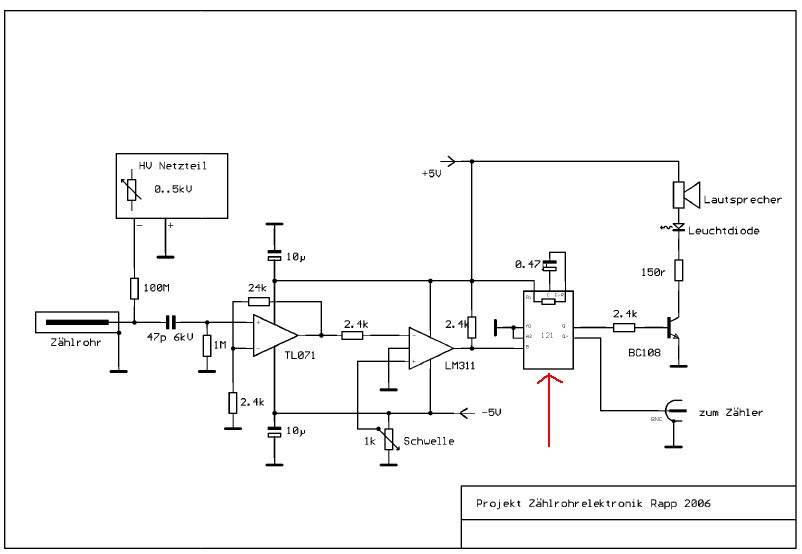

Hallo, ich möchte mal wieder etwas basteln zum Thema Strahlung. Dazu fand ich hier diesen Link mit einem Schaltungsbeispiel. Nur ist dort ein IC verbaut von dem ich nicht weiß was es für ein Chip ist. Ich habe den mit einem roten Pfeil gekennzeichnet. Würde die Schaltung funktionieren? Quelle: http://www.rapp-instruments.de/Radioaktivitaet/Detektoren/Geigercounter/Geigercounter.htm

Esmeralda P. schrieb: > Nur ist > dort ein IC verbaut von dem ich nicht weiß was es für ein Chip ist Text lesen und googeln nach "monoflop 121 datasheet" hilft
Esmeralda P. schrieb: > Nur ist dort ein IC verbaut von dem ich nicht weiß was es für ein Chip ist. Irrelevant. Die ganze Schaltung taugt nicht zum Nachbau. Niemand will extra eine negative Spannung erzeugen müssen nur um steinzeitalte TL071 OpAmps versorgen zu können. Such dir eine andere Schaltung, mit Hochspannungsgenerator. Da wird man dann auch nicht mehr den unbezeichneten Baustein drin finden. http://opengeiger.de/PollinBausatz.pdf http://www.chetan.homepage.t-online.de/sonstig/GEIGERZ.HTM http://www.b-kainka.de/Geiger-M%FCller-Z%E4hler.pdf http://www.techlib.com/science/geiger.html Man braucht auch keine 5kV für ein GM Zählrohr.
Michael B. schrieb: > Esmeralda P. schrieb: > Irrelevant. Die ganze Schaltung taugt nicht zum Nachbau. so ist es! ich habe das hier als grundlage genommen und die hw/sw modifiziert. https://sites.google.com/site/diygeigercounter/home mt

So ist es. Aber hier habe ich schon viele gute Anregungen bekommen. Was habe ich bereits? 1. eine Einstellbare Spannungsquelle bis 500 Volt= 2. eine Metalldose mit einer eingeklebten spitzen Nadel Was brauche ich? Eine Auswertung der Impulse, optisch und akustisch, am besten mit einem analogen Zeigerinstrument. Das Ganze soll mit einer 9 Volt Blockbatterie gespeist werden und wenig Leistung benötigen.

Max707 schrieb: > Was habe ich bereits? > > 1. eine Einstellbare Spannungsquelle bis 500 Volt= > > 2. eine Metalldose mit einer eingeklebten spitzen Nadel Du willst also mit Luft bei Umgebungsdruck und 500V Ionisationsspannung Strahlung detektieren? Hast du denn die Seiten von Rapp und Kainka nicht gelesen? Erstens ist Luft vollkommen ungeeignet und selbst wenn man da mit Tricks arbeitet (Unterdruck, Luft-Alkohol-Gemisch, siehe Kainka), braucht man etwa 1...1,5kV und eine zusätzliche Löschschaltung. Max707 schrieb: > Was brauche ich? Ein vernünftiges Zählrohr oder ein anderes Detektorkonzept.
