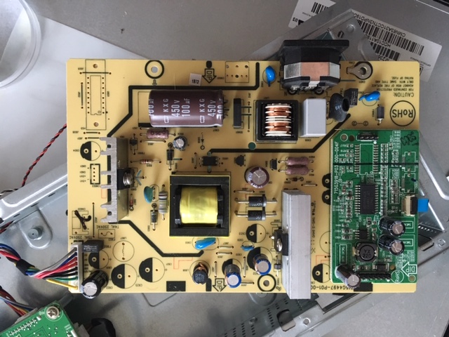

Ich habe IIayama Monitor  E2475HDS. Vier Jahre ist er ohne Probleme
gelaufen und seit 4 Wochn habe ich folgendes Problem:
Nach eine Stunde ist der Monotor plötzlich schwarz und PC läuft weiter.
Dann muss ich PC ausmachen und  erst nach  20 Minuten ist der Monitor
wieder da und läuft bis der wieder ausgeht.
Es liegt bestimmt am Monitor, weil mein Ersatzmonitor läuft stundenlang
ohne Probleme.
Ich habe den IIayama Monitor aufgemacht und die Elkos angeschaut, aber
ich kann keine sichtbare Veränderung erkennen.
Bild der Platine habe ich beigefügt.
Was kann da kaputt sein? Kann mir bitte jemand helfen?

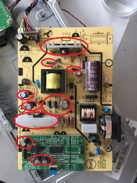

von DAVID B. (bastler-david)
Wenn die LED Ausgeht dann ist es das Netzteil.
https://www.bilder-upload.eu/bild-3d7324-1550687364.jpg.html
Habe ich auf Dem bild mal markiert wo ich mal Auslöten und nach Messen
würde.

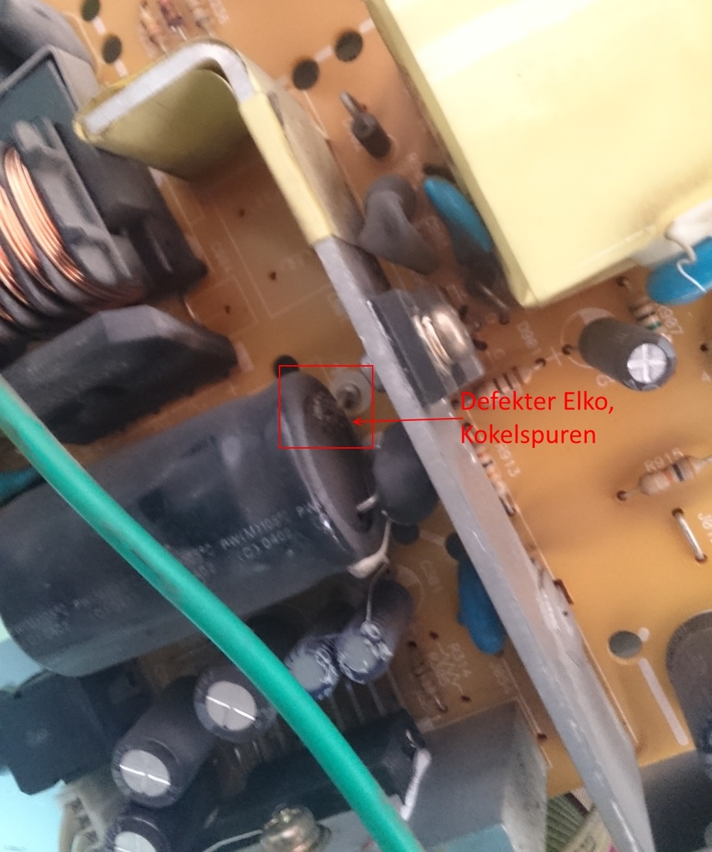

von Oliver S. (Gast)
Hast Du Dir dir Platine schonmal von unten angesehen? Ich hatte ein
änhliches Phänomen an einem iiyama prolite E481S und es lag im Endeffekt
an kalten Lötstellen besonders bei den 'dicken' Anschlüssen
(Kaltgerätestecker, Elkos, Dioden). Ich meine auch, dass es an einer der
kalten Lötstellen aufgrund der schlechte Verbindung schwarze
Kokelflecken gab.
Hier noch ein Bild dazu

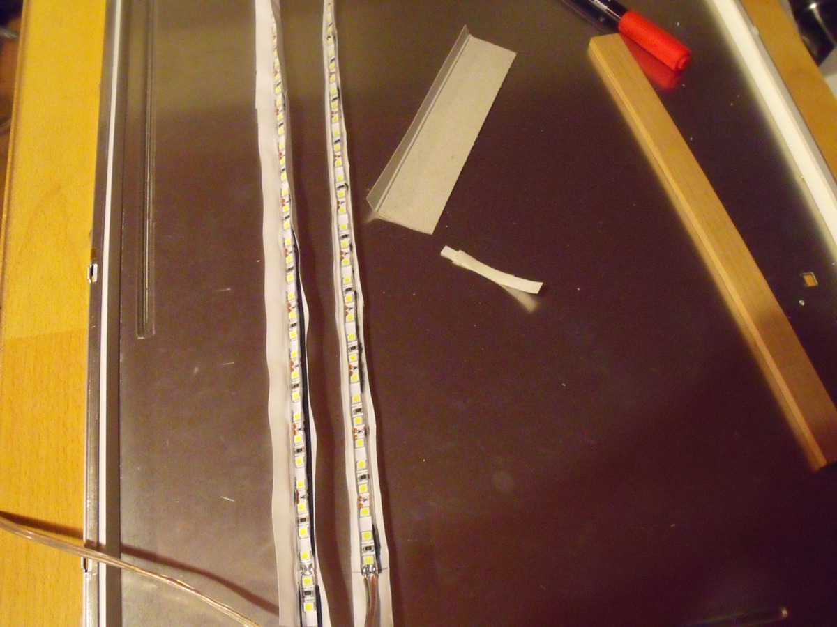

Bild 1 - LED-Stripe (übrigens 120 LED/m) mit 'Papier-kanal' einbaufertig
Bild 2 - Stripetest (mit Reflektor + Verteiler , ohne Diffusor und
Panel)

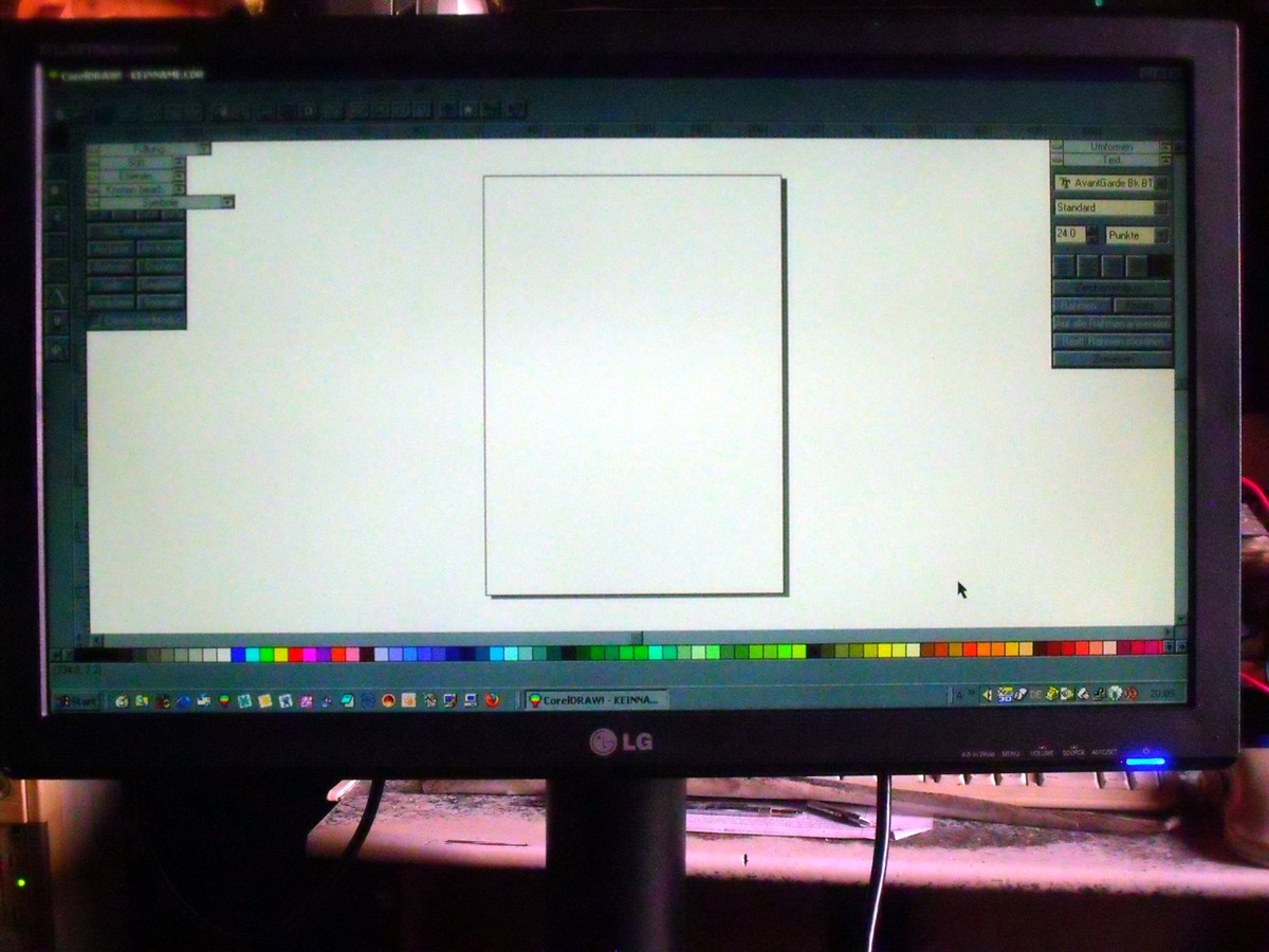

Bild 3 - Lichthomogenität--> komplett mit Panel im geschlossenen Gehäuse

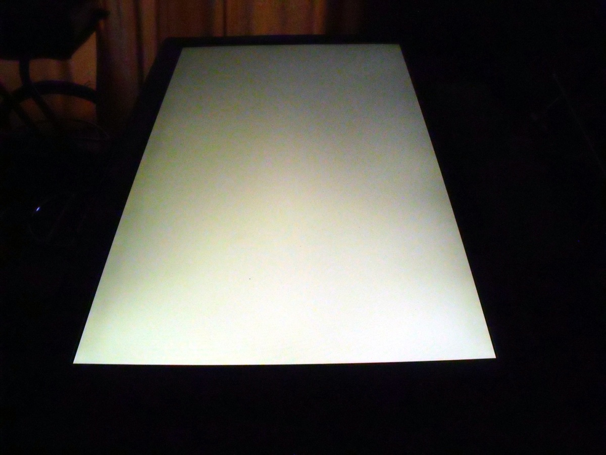

Bild 4 - erster Videotest

Rudi Ratlos, hast du kein eindeutigeres Testbild als ein Video von
PRIVATE.COM (LG-Umbau-4b.jpg) gehabt?
Naja. Trotzdem gute Umsetzung mit den Stripes!

Hier: (Stripe mit PU-Schaumkleber) auf (Plakatpapier mit
Non-Permanent-Klebestreifen) in (CCFL-Slot mit Reflektor) mithilfe
Holzleiste(Anpreß).
Lerneffekt: CCFL austauschen?? kannste vergessen, das sind jeweils zwei
hauchfeine 3mm*520mm-Glasröhrchen die im Slot eingepresst werden
