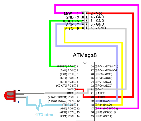

Ich möchte einige Motoren und Sensoren per Microcontroller steuern. Heute wollte ich es mit einem ATmega8 16bit versuchen. Leider konnte ich den code nicht übertragen. Vielleicht liegt das Problem noch wo anders, würdet Ihr bitte über meinen Aufbau schauen und mir helfen. -Windows 8.1Pro 64bit -USBasp (isp)Programmer https://www.ebay.de/itm/Adaptador-USB-USBasp-ISP-Programador-Cable-ATMega8-AVRDude-Atmel-AVR-Arduin-M37-/172283441746?hash=item281ce4b252 -ATmega8 16bit https://www.ebay.de/itm/ATMEGA-8-16pu-Atmel-ATmega-8-AVR-controller-dip28s-/292775416196?hash=item442ac65184 -im Anhang ist seht ihr wie ich den ATmega an den usb ips angeschlossen habe, um die Daten zu übertragen. soweit so gut (hoffendlich) Ich habe 3 tools ausprobiert um eine hex Datei zu übertragen. Keines der tools hat mein USBgerät erkannt. -AVR studio 4 -Burn O mat -Khasam AVR Die Treiber wurden von Windows automatisch gefunden. Windows zeigt mir, das es erkannt und einsatzbereit ist. als ich ein tool namens Zadig ausprobiert habe um irgendwelche treiber zu installieren und das tool fragte mich warum es solange dauert? und eine menge Tutorials gesehen habe, die empfehlen die Treiber Zertifizierung in Windows aus zuschalten. Habe ich mir gedacht ich bitte euch um Hilfe

Kritical R. schrieb: > -im Anhang ist seht ihr wie ich den ATmega an den usb ips angeschlossen > habe, um die Daten zu übertragen. Bist Du Dir sicher, dass der Mega8 keinen Quarz benötigt? Was meint denn das Datenblatt dazu? Ein Pull-Up-Widerstand am Reset-Pin wäre auch noch guter Stil. Und wenn Du dann schon dabei bist, könnte man dem Aufbau noch ein/zwei Kondensatörchen spendieren. Grüßle Volker

Florian schrieb: > Das meinte ich nicht! > Du hattest "16bit" geschrieben, obwohl die Atmegas nur 8bitter sind. Du hast richtig bemerkt, das war ein fehler meiner seits. Volker B. schrieb: > Bist Du Dir sicher, dass der Mega8 keinen Quarz benötigt? Was meint denn > das Datenblatt dazu? > > Ein Pull-Up-Widerstand am Reset-Pin wäre auch noch guter Stil. Und wenn > Du dann schon dabei bist, könnte man dem Aufbau noch ein/zwei > Kondensatörchen spendieren. Danke, leider gibt es noch probleme mit dem USBasp Gerät. ich vermute dieser clone wird einfach nicht unterstütz. beim typ gebe ich -c usbasp ein. Im online manual gibt es noch ein modell -c usbasp-clone Online manual avrdude Version ??? https://www.nongnu.org/avrdude/user-manual/avrdude_4.html#Option-Descriptions das ist für alle anderen usbasp modelle, die nicht von "http://www.fischl.de/usbasp/" sind, ich weiß nicht was dieses http://www.fischl.de/usbasp/ sein soll, aber das wird auch sorcecode von avrdude in der usbasp.c und in 2 anderen dateien erwähnt. da ist die vid und pid schon defeniert: usbasp.h #define USBASP_NIBOBEE_VID 0x16C0 /* VOTI */ #define USBASP_NIBOBEE_PID 0x092F /* NIBObee PID */ ... ... usbasp.c if(strcasecmp(port, "nibobee") == 0) { if (usbOpenDevice(&PDATA(pgm)->usbhandle, USBASP_NIBOBEE_VID, "www.nicai-systems.com", USBASP_NIBOBEE_PID, "NIBObee") != 0) { fprintf(stderr, "%s: error: could not find USB device " "\"NIBObee\" with vid=0x%x pid=0x%x\n", progname, USBASP_NIBOBEE_VID, USBASP_NIBOBEE_PID); return -1; } es gibt verschiedene manuals von avrdude, und in anderen steht kein -c usbasp-clone aber es steht im online manual ausdrücklich der clone befehl ist für VID 0x16C0 PID 0x092F die nicht von "http://www.fischl.de/usbasp/" sind. Ich glaube es gibt eine spezielle Software für den Programmer. Was habe ich noch für eine alternative? per RS-232 den ATmega8 anschliessen und programmieren? ich habe den chip von meinem usbasp fotografiert, lese ich das richtig ? ATMEL ATMEGASA AU1320 edit2:kann auch ATMEGA8A heissen edit: im code wird nicht nur eine url genannt/abgefragt und mich verwirrt die Angabe

Kritical R. schrieb: > oder ich deaktivere die treiber signatur in windows > https://netmaxtech.com/install-usbasp-driver-windows-8-and-windows/ > > und installiere diesen Treiber von https://www.fischl.de/usbasp/ > > oder von dem oberem link Genau richtig musste ich auch machen die treiber die windows selber findet gehen bei mir auch nicht (win10 /64bit) und wenn du noch wie oben schon geschrieben den slow mode Aktivist (2 pins einlöten und Jumper) oder auf der Platine selber verlöten sollte es auf jeden Fall gehen.
Was auch immer noch sein kann, ist, dass auf dem China-USBasp keine USBasp-kompatible Firmware läuft. Ich hatte bei meinen auch Probleme mit AVRDude und der Arduino IDE. Hier ist eine Anleitung, wie man sie mit der aktuellen USBasp-FW flasht: http://irq5.io/2017/07/25/making-usbasp-chinese-clones-usable/ (Es bleibt nur das Henne-Ei-Problem, wenn man sonst keine Möglichkeit zum Flashen hat.)

Kritical R. schrieb: > ich vermute dieser clone wird einfach nicht unterstütz. Das ist leicht herauszufinden:
1 | avrdude -c usbasp -p atmega8 -v -B 100 |
Wenn der USBasp funktioniert sollte das so die Device-ID des angeschlossenen µCs auslesen, selbst wenn es kein Atmega8 ist.
