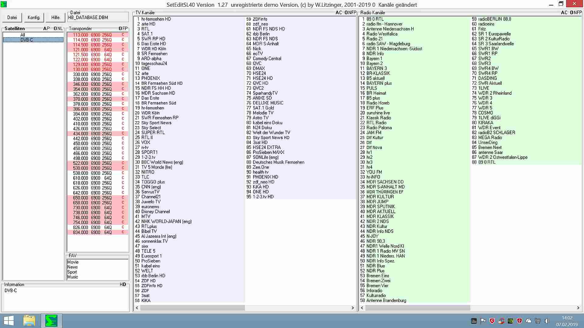

Hi, besorg Dir erst einmal einen Billig-Receiver und dann den dazugehörigen Kanal-Editor. Bei mir null problemo. Fernseher auf AV und Scartbuchse mit gutem dicken Scart-Kabel an Receiver. Du kannst die HD Kanäle im Editor auf "unerwünscht" markieren und die wichtigsten Programme ohne HD umsortieren. Erst einmal über USB-Stick die Datenbank runterziehen, dann im PC via Editor ummodeln und wieder per USB zurückspielen. Wichtig! Die neue Datenbank wieder umbenennen in die Originaldateinamen sonst kommt "fehlgeschlagen(exit)". Dieses Feature sollte eigentlich jeder Receiver haben, auch die billigeren. ciao gustav P.S.: Das mit den grün hinterlegten Radioprogrammen habe ich allerdings nicht kapiert. Also DAB+ ist das nicht. Aber irgendwas Digitales wohl schon. Hmmm am Kopfkratz

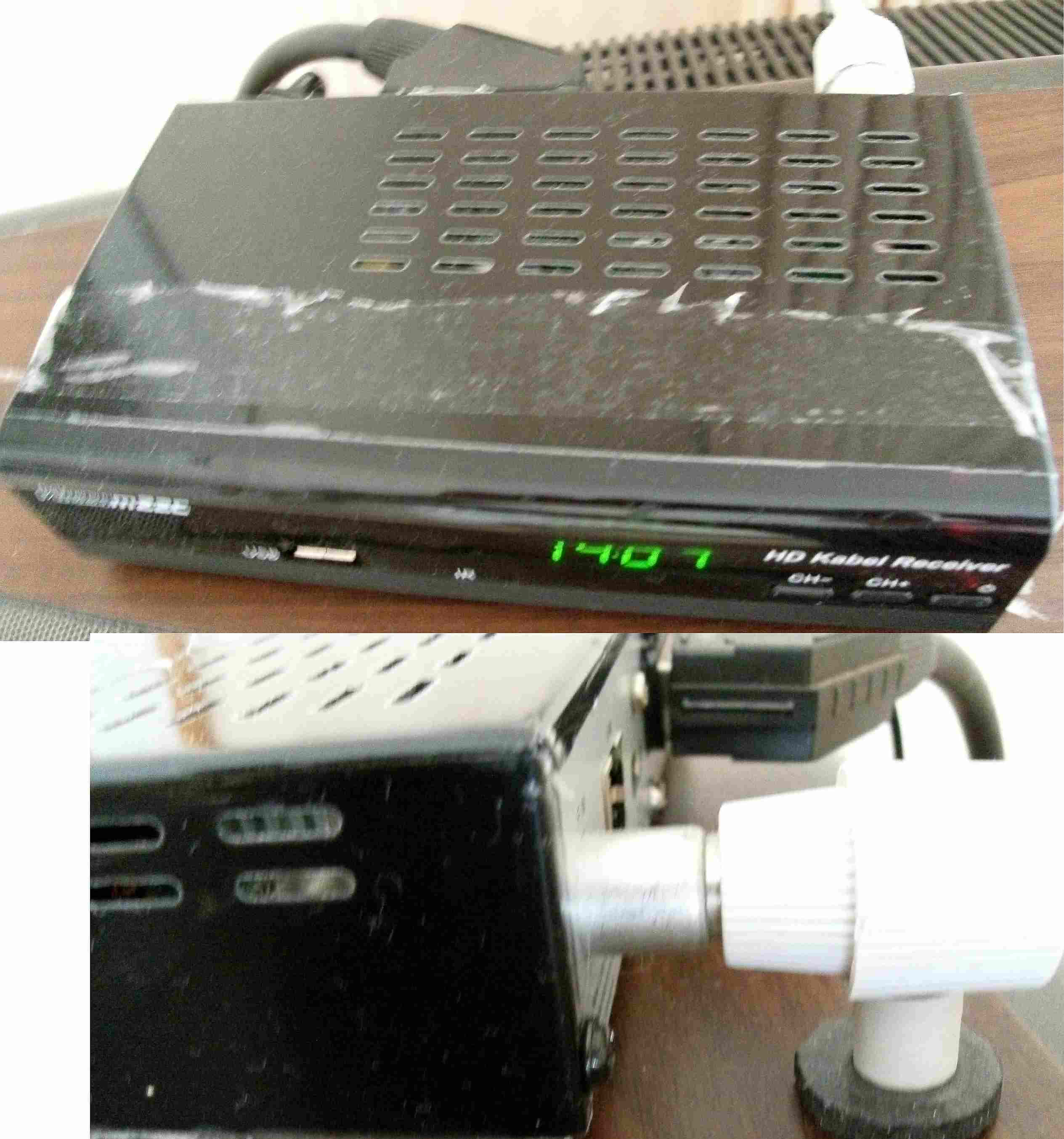

Werde mal warten bis der kostenlose Receiver von Vodafon angeschlossen ist. Ich nehme an das der TV dann mit dem Scartkabel angeschlossen werden muss. ...übrigens es ist Rossdorf bei Göttingen. ...übrigens ich vertrete nur jemanden in der Ichform ;-)
Peter schrieb: > Ich nehme an das der TV dann mit dem Scartkabel angeschlossen werden muss. Mutige Annahme. Die analogen Schnittstellen sind schon lange nicht mehr Standard.
Peter schrieb: > Ich nehme an das der TV dann mit dem Scartkabel > angeschlossen werden muss. Ja, das wird funktionieren. Wenn der Fernseher einen HDMI-Eingang hat, dann nimm aber den. Die Bildqualität wird es dir danken.
---------------- DVB-C ---------------- Danke für die Info. Habe mir ein Gerät geholt für 28 Euro und funktioniert mit dem VHS-Recorder wunderbar. Die Einstellkontrolle läuft über den Fernseher.. Gruss

Joachim B. schrieb: > hmm die Suche nach "ein Gerät für 28 Euro" brachte keine verwertbares > Ergebnis, aber danke für deine Info! Eigentlich soll man ja hier keine Werbung machen, aber die "Real"-Läden bieten häufiger Receiver in dieser Preisklasse in Ihren Angebotsprospekten an. Man muss dann natürlich den richtigen nehmen, und nicht die auch angebotenen DVB-T oder DVB-S-Receiver.
Mit dem kostenlosen Receiver geht jetzt alles, muss nur noch genauere Informationen einholen ;-)
Peter B. schrieb: > Nur für den VHS-Recorder musste ich das Gerät kaufen. du verstehst es wohl nicht, "das Gerät" hat also keinen anderen Namen und keine Nummer? Es ist überall nur "das Gerät" und kann so überall gekauft werden. Du gehst auch in den Obstladen und kaufst nur "das Obst" und das sagst du dann auch deinem Nachbarn, ich habe mir "das Obst" gekauft?
Joachim B. schrieb: > Es ist überall nur "das Gerät" und kann so überall gekauft werden. Du musst nur in "den Laden" gehen. Der hat dann auch "das Gerät". :-)
Der Fernseher läuft digital aus der Wand-Dose. Er kann Analog und Digital. Daten: Gerät DVB-C: MICRO m22c bei Mediamarkt (Angebot). Bei Ebay fängt er an mit ca 31 Euro. GRuss

Peter B. schrieb: > Daten: > Gerät DVB-C: MICRO m22c bei Mediamarkt (Angebot). Jo, Klebeband hilft. Gegen Abkippen nach hinten hilft die Spezialkonstruktion im Bild. (Gumminippel) https://www.pollin.de/p/gummistopfen-10-10-4-441937 Und der zugehörige Kanaleditor wurde oben schon genannt: Beitrag "Re: Kabel TV kein Empfang!" Fröhliches Zappen! ciao gustav
