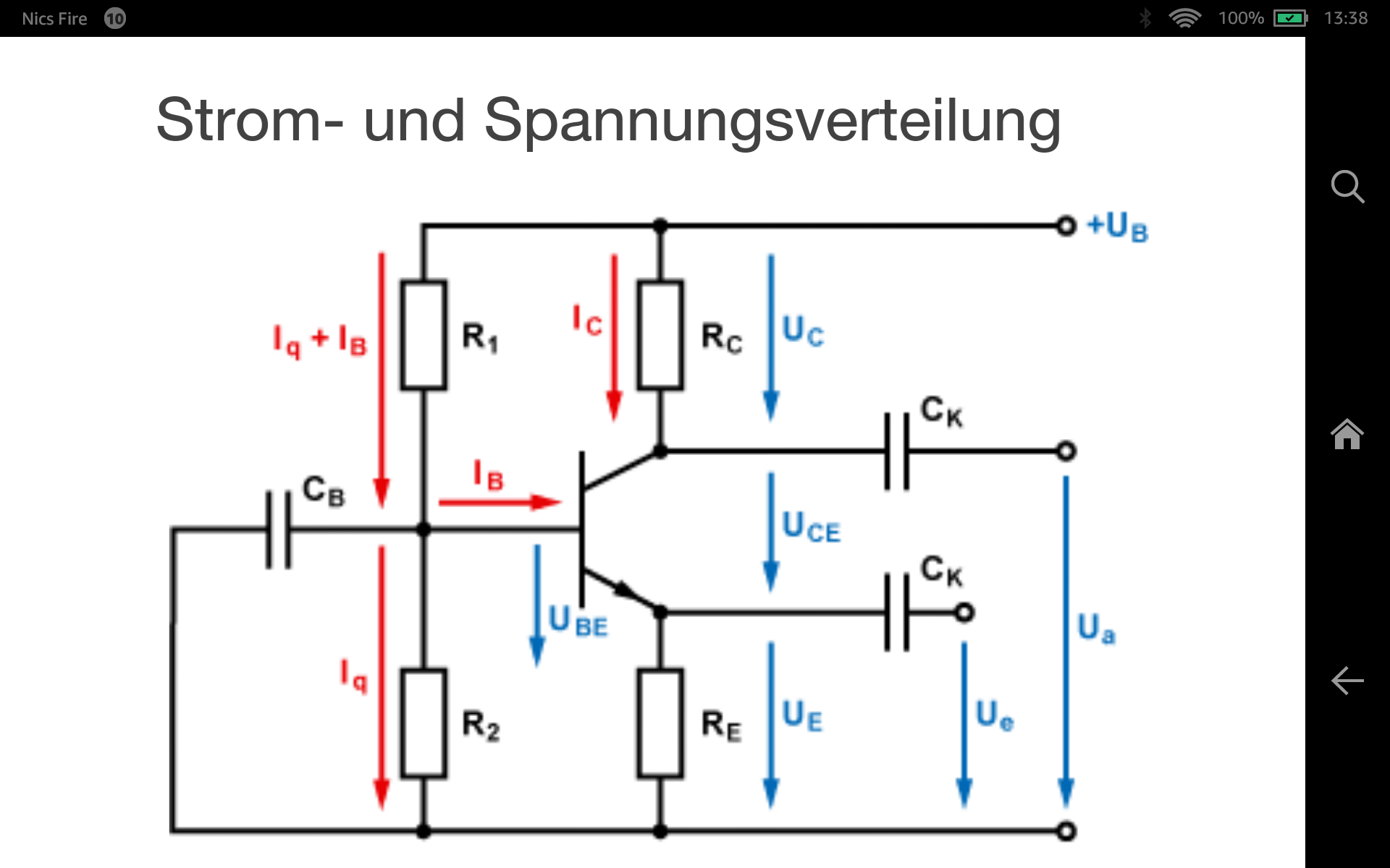

Hallo zusammen, Ich habe Folgendes Problem: ich habe ein Hochfrequenzsignal von einem Arduino (200kHz) um Bits zu übertragen, jedoch muss ich dieses Signal über ein 30 m langes Kabel schicken. zur Sicherheit würde ich deshalb das Signal auf circa 30 V erhöhen, heißt also 5 V auf 30 V umwandeln, damit ich eine sichere Datenübertragung habe. Ich habe es bereits mit einem Operationsverstärker versucht, jedoch ist die Bandbreite viel zu gering, und Hf Operationsverstärker sind zu teuer. Nun habe ich mir vor allem nochmals die Basisschaltung von Transistoren angeschaut. Jetzt stellt sich die Frage ob man diese Basisschaltung, wie eine im Anhang zu sehen ist, ebenfalls mit einem Mos Fet umsetzen kann , da Transistoren ebenfalls zu geringe Bandbreiten besitzen, und diese Bandbreiten für Mos Fets kein Problem sind. Falls jemand den Kommentar bringen sollte dass ich mich doch gefälligst selbst informieren soll, dass habe ich bereits getan ansonsten würde ich mich hier wohl kaum melden …

200 kHz ist noch keine HF. :) Klar kann man einen FET auch in Gateschaltung betreiben, aber was versprichst du dir davon? Das sinnvollste für dich wären vermutlich Leitungstreiber und -empfänger, a la AM26LS31/26LS32.
Nic schrieb: > ich habe ein Hochfrequenzsignal von einem > Arduino (200kHz) um Bits zu übertragen, jedoch muss ich dieses Signal > über ein 30 m langes Kabel schicken. zur Sicherheit würde ich deshalb > das Signal auf circa 30 V erhöhen, heißt also 5 V auf 30 V umwandeln, > damit ich eine sichere Datenübertragung habe. 1V/m Verlust? Nee so ist das nicht. Ein bisschen verstärken ist ja i.O. und wird zur Anpassung auch gebraucht, aber nicht auf 30V. Viel wichtiger ist es, den Verstärker am Kabelanfang und den Empfänger am Kabelende auf die Kabelimpedanz anzupassen. Die tollste Verstärkung nützt dir nämlich nichts, wenn dein Signal nicht mehr erkennbar ist. Die Bandbreite des Verstärkers muss so groß sein, dass es keine unzulässigen Signalverformungen gibt, also mindestens 2MHz, eher etwas mehr.
Jörg W. schrieb: > Klar kann man einen FET auch in Gateschaltung betreiben, aber was > versprichst du dir davon? Ich hätte es auf diese Weise getan weil es für mich im Moment am einfachsten erscheint und ich mit der Gate-Schaltung die Spannung auf 30V erhöhe und ich nur ein Signal habe, dass ich verstärken muss. Zudem ist es auch am billigsten, da ich noch Mos Fets habe.

Nic schrieb: > da dieser sehr geringer Schaltzeiten besitzt und somit das Signal > theoretisch einwandfrei übergeben wird Bei 200 kHz könnte das sogar noch passen, denn das ist, wie ich eingangs schrieb, ohnehin keine HF, sondern nur bessere NF. Die Wellenlänge auf einer Leitung beträgt bei dieser Frequenz ca. 1 km, d.h. deine paar Meter sind noch „elektrisch kurz“, sodass du dir um Dinge wie Reflektionen am Leitungsende noch keine Gedanken machen müsstest. Trotzdem hielte ich fertige Treiber und Empfänger für die sinnvollste Lösung, wenn du nicht gerade nur des Lernens wegen einen Verstärker bauen willst.
