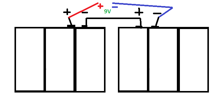

Hallo, für einen Versuch brauche ich 4,5 V dazu habe ich 3x1,5V Mono Block D Batteiren in reihe geschaltet. Jetzt habe ich noch 3 weitere Mono Block D Batterien, kann ich diese auch in Reihe schalten und dann beide Blöcke Parrallel? Ich habe es mal schnell skizziert.

Wenn beide Blöcke weitgehend dieselbe Spannung haben, dann ja. Wenn nicht, dann werden sich Ausgleichströme zwischen den beiden parallelen Blöcken ergeben, was sicherlich dann nicht so effektiv wäre.

Es sind jeweils 3x1,5V Mono Block D, gleicher Hersteller. Ich hab mal gelesen das sich eine dann mehr entlädt? Was könnte im schlimmsten fall passieren? Könnten die Batterien platzen? Ist das Gefährlich?
Manuel B. schrieb: > für einen Versuch brauche ich 4,5 V dazu habe ich > 3x1,5V Mono Block D Batteiren in reihe geschaltet. > > Jetzt habe ich noch 3 weitere Mono Block D Batterien, > kann ich diese auch in Reihe schalten und dann beide > Blöcke Parrallel? Ja, das geht im Prinzip. Es ist nur unschön, weil sich die Blöcke gegenseitig entladen, wenn sie nicht genau gleiche Spannung haben, was praktisch selten der Fall sein wird. Außerdem: Warum denkst Du, dass das notwendig ist? Wieviel Ampere willst Du denn entnehmen?

Ich habe in der Praxis noch nie gesehen, dass Batterien direkt parallel geschaltet werden. Bei richtigen Monozellen koennte das sogar wegen der hohen Stroeme gefaehrlich werden.
Manuel B. schrieb: > Es sind jeweils 3x1,5V Mono Block D, gleicher > Hersteller. Ich hab mal gelesen das sich eine > dann mehr entlädt? Ja, das ist immer die große Befürchtung. Wie groß diese Gefahr wirklich ist, kann ich nicht beurteilen. > Was könnte im schlimmsten fall passieren? Naja, sie sind leer, wenn Du die Batterien dann wirklich brauchst. > Könnten die Batterien platzen? Habe ich in dem Zusammenhang noch nie gehört. Natürlich solltest nur Batterien gleicher Bauart, gleicher Zellengröße (hier: Größe D) und gleichen Entladezustandes parallelschalten, also keine ganz leeren Blöcke parallel zu ganz neuen. Aber das ist ja eigentlich logisch.

Parallele Batterien können sich komplett entladen, wenn sie leicht unterschiedliches verhalten haben und Ping Pong spielen. In Reihe geht das nicht. Da ist die ganze Kette so gut wie die schlechteste Zelle.

schlubbidu (Gast) schrieb: >Ich habe in der Praxis noch nie gesehen, dass Batterien direkt >parallel geschaltet werden. Ist ja auch nicht nötig, daß Du es gesehen hat. >Bei richtigen Monozellen koennte das sogar wegen der hohen >Stroeme gefaehrlich werden. Pfff - was soll denn da gefährlich werden. Der TO will ja nur parallel schalten, und nicht antiparallel ... Egon D. (egon_d) schrieb: >> Es sind jeweils 3x1,5V Mono Block D, gleicher >> Hersteller. Ich hab mal gelesen das sich eine >> dann mehr entlädt? >Ja, das ist immer die große Befürchtung. Wie >groß diese Gefahr wirklich ist, kann ich nicht >beurteilen. Die Batterie mit der höheren Spannung schiebt Strom in die Batterie mit der niedrigeren Spannung. Da es hier ja wohl um Alkaline-Zellen (also mehr oder weniger nicht aufladbar) handelt, ist dieser "Lade"strom mehr oder weniger verloren, wird also in der einen schwächeren Batterie eher nur verheizt, bis beide Leerlaufspannungen gleich sind. In Summe hat Dein Batteriepack also nicht die Summe beider Kapazitäten, sondern irgendwas darunter (je nach Spannungsunterschied). >> Was könnte im schlimmsten fall passieren? >Naja, sie sind leer, wenn Du die Batterien dann >wirklich brauchst. Da müsste aber eine der Batterien schon vorher leer sein. >> Könnten die Batterien platzen? >Habe ich in dem Zusammenhang noch nie gehört. >Natürlich solltest nur Batterien gleicher Bauart, >gleicher Zellengröße (hier: Größe D) und gleichen >Entladezustandes parallelschalten, also keine ganz >leeren Blöcke parallel zu ganz neuen. Aber das ist >ja eigentlich logisch. Die können sicherlich schon sehr warm werden, aber das da was platzen könnte, wäre mit neu. Georg S. Ohm (Gast) schrieb: >Das geht an sich ohne Probleme, aber einen Raspberry mit Alkaline-Zellen >zu betreiben ist ja wirklich rausgeworfenes Geld. >Warum keine Powerbank, Bleiakku oder ähnliches? Sehr ich auch so. Eigentlich totaler Plötzsinn, das noch mit simplen Batterien machen zu wollen, denn die sind bei einem Raspi sicherlich innerhalb Stunden leer. A. S. (achs) schrieb: >Parallele Batterien können sich komplett entladen, wenn sie leicht >unterschiedliches verhalten haben und Ping Pong spielen. Da wird nicht PingPong gespielt. Der Ausgleichsstrom geht nur in eine Richtung, bis sich die vollere Batterie der leereren Batterie angeglichen hat (man könnte sagen, bis die vollere Batterie genau so leer ist, wie die leerere). >In Reihe geht das nicht. Da ist die ganze Kette so gut wie die >schlechteste Zelle. Na das ist ja mal eine Neuigkeit. Reihenschaltung geht nicht? Das haben wohl die alten Designer nicht gewußt, als diese ganze Radiogeräte für Batteriebetrieb mit Monozellen ausgestattet haben.

Eine gute D-Zelle hat etwa 15-18000mAh Wenn Du die neu kaufst kannst Du die bedenkemnlos parallelschalten. Die Mär mit den Ausgleichstströmen und dem Pingpong kommt von NiCd Akkus über die die Zweifler wohl mal was gelesen haben und nun ihr "Wissen" bunt durch die Batteriewelt vermischen. Apropos Laternenbatterie: wenn Du den Raspi im stdby auf unter 10mA kriegst kommen auch Laternenbatterien mit Zink-Luft in Betracht! Da kriegst Du bei 6V rund 100Ah(100000mAh)! MfG
