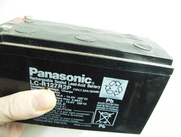

von oszi40 (Gast)
A. K. schrieb:
> 45 min
Rechne Pi mal Daumen: 1h*250W=250Wh
Akku 12V*7Ah=84Wh Man sollte noch bedenken daß ein hoher Strom weniger
nutzbare Kapazität ergibt! Kurze Freude? Oft wurde die USV zu klein
gekauft, weil auch noch mehr Dinge als ein Rechner zum Betrieb nötig
sind! Router, Switchte, NAS, ...
von Manfred (Gast)
Die kleinen APC-Back-350 mit einem Akku speisen eine 100W-Glühlampe etwa
20 Minuten, wenn der Panasonic-Akku UP-RW1245 neu ist.
Die Smart-UPS 450I mit zwei in Reihe kommt auf 70 Minuten.
Nach zwei Jahren geht das erkennbar runter, wer es also ernst meint, muß
regelmäßig wechseln. Ich gucke bei Reichelt, die Akkus sind gerade mal
wieder unverschämt teuer.
von (prx) A. K. (prx)
Bei den SmartUPS 1500 reicht es laut Datasheet bei Vollast von 1000W für
ca 7 Minuten, bei halber Last 25 Minuten. Um auf eine Stunde zu kommen
darf man nicht mehr als knapp 300W dranhängen. Und das anfangs, wird mit
der Zeit weniger.
Wenn man die nach Last statt Laufzeit dimensioniert, dann sind sie
hauptsächlich dazu da, kontrolliert runterzufahren und Brownouts zu
überstehen.
Akkulebensdauer erfahrungsgemäss 2-5 Jahre.
