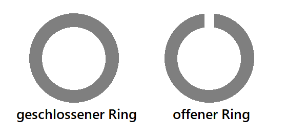

von JM (Gast)
D.h., wenn ich Ferrit-Rohrkerne mit Al = 1000 zur Entstörung über das
Kabel ziehe (ohne den PVC-Mantel, sonst passt es nicht), dann verlieren
die ab einer bestimmten Stromstärke ihre Wirkung, weil sie in die
Sättigung gehen?

von Sven S. (schrecklicher_sven)
> Sättigung gehen?
Nein, weil da die "Wicklungen" stromkompensiert sind.
Vorausgesetzt, Du ziehst beide Leitungen durch den Kern.
von Michael B. (laberkopp)
Dann kann er sich den Kern auch sparen.
Stromkompensiert hilft hier nicht.
Michael B. schrieb:
> Stromkompensiert hilft hier nicht....
...und ein geschlossener Ferritkern ist für eine Drosselspule nicht
geeignet.
> geeignet.
Schrecklich, Svem. Du meinst man bekommt den Draht nicht durch ?
Geht schon
https://de.wikipedia.org/wiki/D%C3%A4mpfungsperle
@Laberkopp
Vielleicht kann ich Dir so bei Deinen (gewollten?) Verständisproblemen
helfen.
