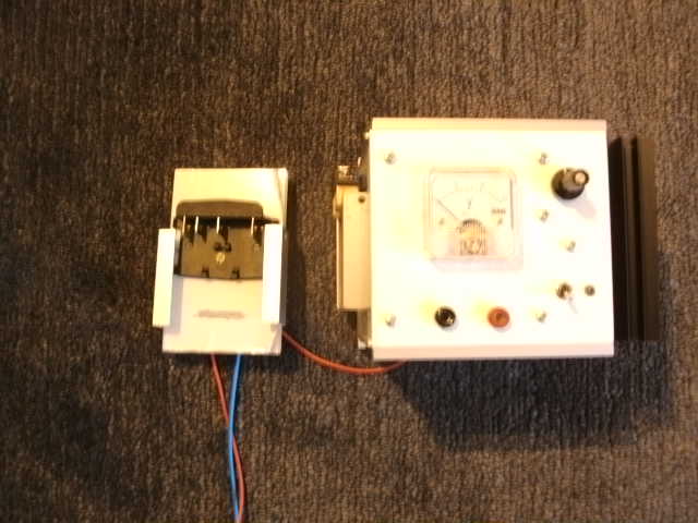

von Andrew T. (marsufant)
Jörg R. schrieb:
> Die Idee die Akkus von Akkuschraubern zu verwenden kam mir auch schon in
> den Sinn. Ich würde gerne auch andere Geräte damit versorgen, die nicht
> ständig genutzt werden, Als Beispiel fällt mir da ein Handscheinwerfer
> ein. So ein Teil habe ich mal von den üblichen Blei-Säure-Akkus auf
> Blei-Gel umgebaut. Funktioniert auch gut, nur geben die Akkus langsam
> den Geist auf. Ich weiß nur noch nicht wie ich die Akkus sauber
> kontaktiere. Mein System ist das von Bosch in der 18 Volt Version.
Ich habe das ebenfalls genutzt, Bosch 18V Li-Akkusystem.
Kontaktierung über die Messerleiste die original in den Akkuschraubern
verbaut ist (gibt es als Ersatzteil zu kaufen).
Halterung dann mechanisch für mein Gehäuse gefertigt (3D-Druck wäre
ideal, ich habe mangels Gelegenheit eine einfache L-Winkel-Kontruktion
gemacht).
So kann man den Akkuschrauber (der ja nicht ständig im Einsatz ist) von
seiner Stromquelle doppel-nutzen.
Das ganze als einfaches 0...15V 1.5A Netzgerät (reicht für meine
Anwendung), und stellt eine erdfreie, ggfs. leicht auf HV-Potential
hochzulegende und mobile Spannungsquelle dar.
Benötige ich so 3..5 mal im Jahr, daher erschien mir der Aufwand zu
Nutzen so am sinnvollsten.
Bild kann ich gerne mal nachreichen, falls jemand das Teil interessiert.

von Jörg R. (solar77)
ja, das würde mich interessieren.
Andrew T. schrieb:
> ..gibt es als Ersatzteil zu kaufen..
Hast Du zufällig einen Link parat?
Aktuell kontaktiere ich die Akkus mit 6,3 mm Flachsteckern. Funktioniert
ganz gut, ist trotzdem ein Behelf. Für den richtigen Einsatz würde ich
den Akku gerne auch Einrasten lassen, so wie im Akkuschrauber etc.

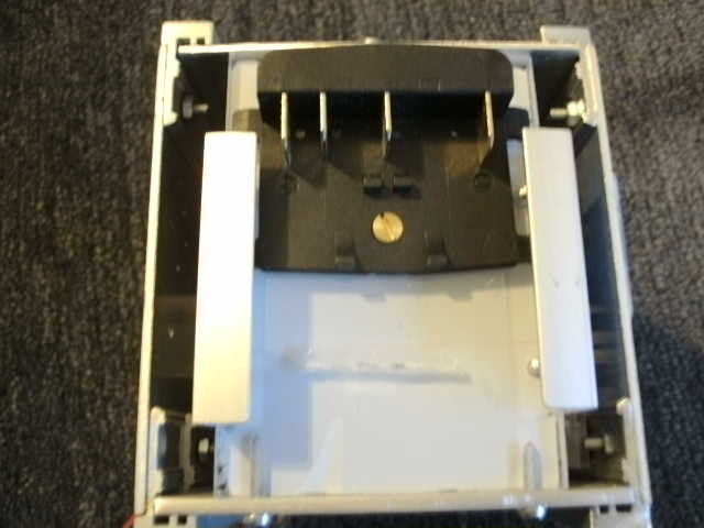

Jörg R. schrieb:
> Hallo,
Bitte sehr, hier auf die Schnelle. Nicht doll, ich denke man kann das
Wesentliche erkennen.
Der Akku rastet ein durch die Nut im Bodenteil der Halterung (18V Bosch
hat da einen mit Federkraft vorgespannten Kunststoffkeil), und wird in
den Alu-Winkelprofilen führt.
Einzel-Flachstecker habe ich nicht genutzt, da kommt es irgendwann zu
Fehlern mit üblen Folgen. Das 18V ist intern mit einer 60A
Schmelzsicherung abgesichert, das rummst schon ordentlich.
Am Akku rumlöten oder Kabel anbringen wollte ich auch nicht. Genau wie
Du möchte ich den Akku 1:1 im Akkuschrauber oder Original Ladegerät
nutzen.
Wie man sieht ist das kleine Netzgerät einsatzbereit.
Die zweite Halterung habe ich für eine portable Referenz vorgesehen, die
TI7Analog hatten da eine schöne Apllikation (Link finde ich gerade
nicht). Da ist "erdfrei" und "vom Potential hochlegbar ohne wesentliche
kap. Kopplung" sehr hilfreich bei Testaufbauten.
