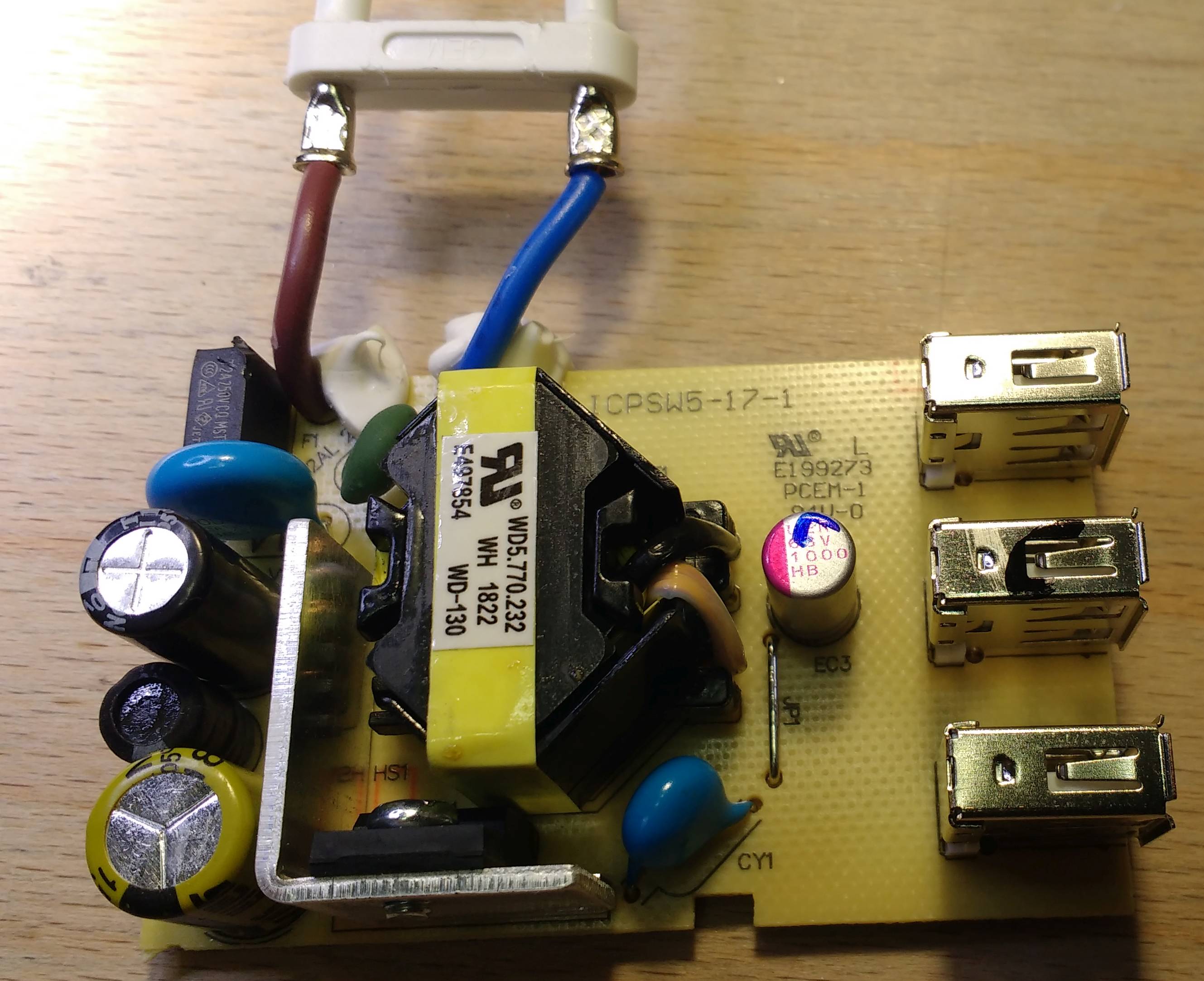

Rufus Τ. F. schrieb: > Andreas S. schrieb: >> IKEA-Ladegeräts Koppla > > It looks like a very clean design, no parts on top of each other or > squeezed together, there is space for everything, including a good > isolation distance. > The performance is good. > > Zitat aus diesem Teardown der EU-Version, auch wenn im Link "UK" steht: > > https://lygte-info.dk/review/USBpower%20Ikea%20Koppla%20UK.html > > (Daß das nicht die UK-Version ist, ist anhand der Bilder sofort > erkennbar). ACHTUNG: Das Ikea Koppla 3x USB Netzteil, das im Link oben getestet wurde hat nur mehr wenig mit dem 2019 Koppla zu tun. Ich habe das Koppla wegen der Empfehlung gekauft, und habe mal reingeschaut: Da wurden inzwischen die Kosten um ein paar Cent reduziert: o Kein Input Common Mode Filter. o Winzige 2x 15uF Kondensatoren am Eingang. o Nur mehr ein einziger kleiner Ausgangskondensator. o Kein Kühlkörper für den Gleichrichter o Kein Kühlkörper für die Ausgangsdioden o Keine Ausfräsungen um die Kriechstrecken zu erhöhen. Leider ein Griff ins Klo.

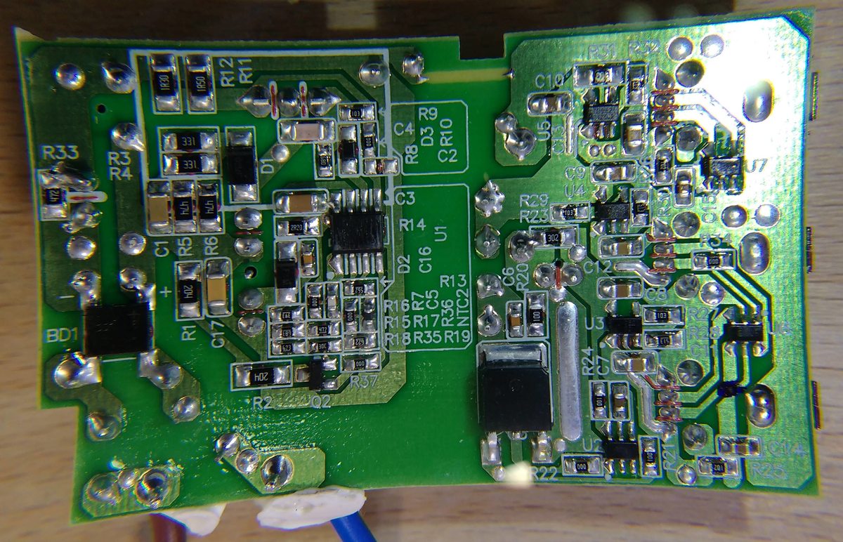

Zeig doch bitte, der Vollständigkeit halber, noch ein Bild von der Platinenunterseite. Danke.

Anbei die Rückseite. Die Controllerbezeichnung ist leider kaum lesbar. Könnte aber der iw1699B von Dialog sein https://www.dialog-semiconductor.com/products/power-conversion/acdc-power-adapters/iw1699b
