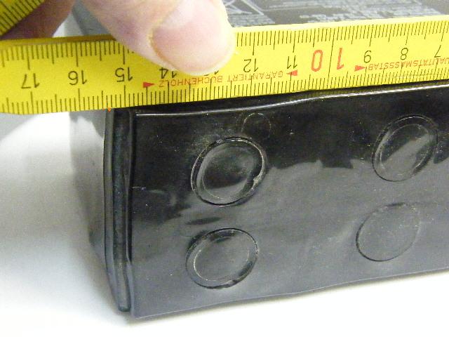

Wobei ich gerade sehe, dass für diesen Rollstuhl (Modell Dragon) ein 75
Ah-Akku angegeben ist
https://www.jewo.de/images/stories/produkte/062015_update/multipower/pdf_files/MP75-12C_2016.pdf
Wenn ich mir da die Werte durchlese, bin ich etwas irritiert. Denn die
Abmaße der Grundfläche dieses Akkus s.o. x 2 (mal zwei, weil zwei Akkus)
entsprechen der vorhanden Grundfläche im Rollstuhl. Die installierten
Akkus vom Hersteller sind nur 19,8 cm breit und nicht wie dieser hier 26
cm. Ausgelegt ist der Rollstuhl aber für diese 26 cm. Da hat also
schonmal jemand ersetzt und gespart.

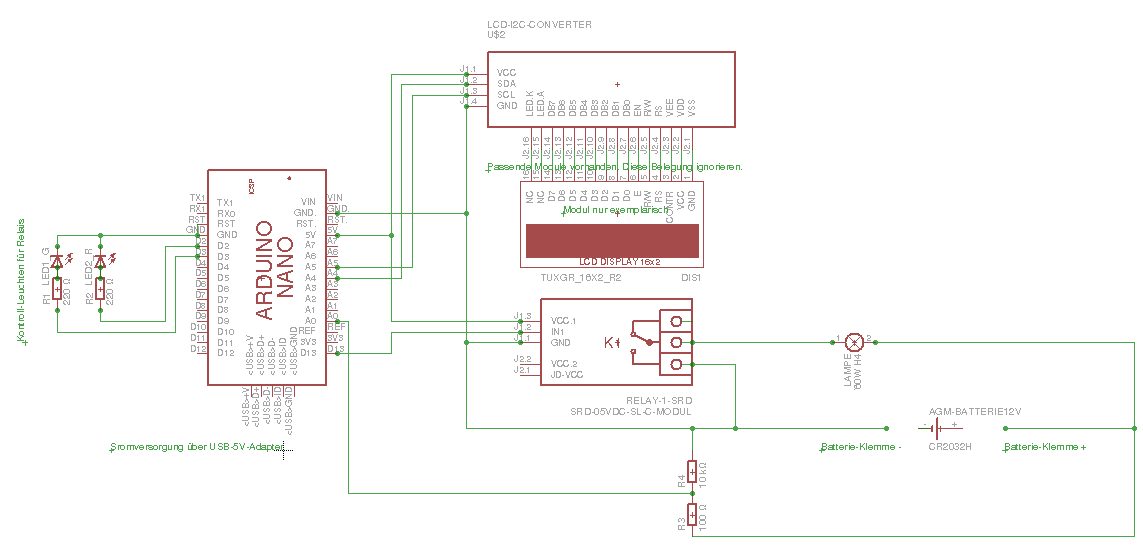

von BeakerBunsenbrenner (Gast)
Da ich nur Hobby-Fummler bin kurze Frage: Kann man den Entlader so
machen wie in der Zeichnung s. Anhang?
Das Relais-Modul hat natürlich selbst LEDs, aber da ich einen einzelnen
Relais-Klotz ohne Modul/Platine vom Typ SRD-05VDC-SL-C habe, würde ich
lieber diesen direkt verwenden. Als Stromversorgung für den Nano würde
ich einen 5V-USB-Adapter nehmen wollen. Das sollte ja für das Relais
auch reichen. Muss man da noch was absichern Richtung Arduino?
Ergänzung: Das LCD-Display soll mir die Ziel-Spannung und die
Ist-Spannung anzeigen.
von batman (Gast)
Klar, aber eine extra Stromversorgung find ich an der dicken Batterie
überflüssig. Der Nano läuft mit 5-12V und kann auch ein paar
Kleinigkeiten noch mit 5V versorgen. Der sollte nur alles komplett
abschalten, wenn leer.
von Circle (Gast)
Schau dir deinen Teiler (100 Ohm / 10 kOhm) zur Spannungsmessung
nochmals genau an! Das ergibt fast 12V am Eingang des Nano.
Wenn du kein Relais-Modul, sondern nur ein Relais nimmst, dann kann der
Nano das nicht ohne weiteres treiben.

@Circle: Dann schaue ich da nochmal nach der Spannung und denke/rechne
da nochmal drüber nach ;) ... Mit dem einzelnen Relais muss ich dann mal
schauen. Würde mir die paar Teile eigentlich gerne fest auf Lochplatine
löten und in ein Gehäuse bauen. Dafür hätte ich alle Teile da. Erweitern
kann man das ja immer noch, z.B. mit Poti oder Button, um die
Zielspannung zu wählen.
@Batman: Die Stromversorgung des Nano mache ich doch lieber extra.
Dann kann ich das ja angehen.
