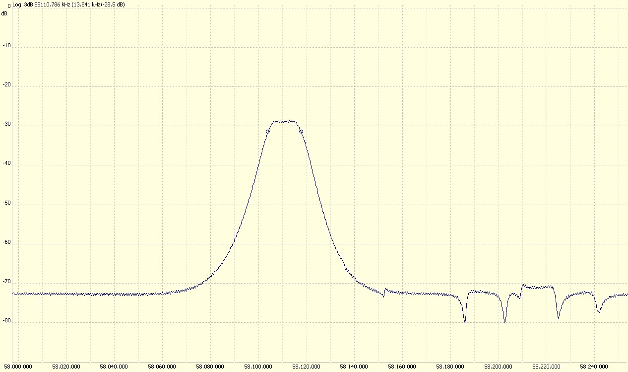

Ich selber bin grad dabei, ein vierpoliges 58.1125 MHz Quarzfilter
(noname, ähnlich denen von Golledge) impedanzmäßig anzupassen. Ist nicht
wirklich lustig, guck dir das angehängte Bild mal an. Das war das
Ergebnis mehrstündigen Rechnens und Fummelns und Wobbelns. Ieks bäh.
Also, je höher die 1. ZF ist, desto mehr Probleme mit der
Filteranpassung und dem Übersprechen kriegst du. Von wegen "irgend etwas
bei 80 MHz".
Aber das eigentliche Problem ist die Beschaffbarkeit. Filter aus
Einzelquarzen per DISHAL scheidet aus, wenn man eine wirklich
hochliegende 1. ZF damit machen will. Also ist das Beschaffen von echten
Quarzfiltern für diese Frequenzen angesagt - aber woher? OK, vielleicht
versuchst du ja mal, mit Golledge handelseinig zu werden:
https://www.golledge.com/products/crystal-filters-from-golledge-electronics/c-26/c-85?otherValues[0].Key=frequency&otherValues[0].Value=&FrequencyUnit=MHz&facetselections=prodtype|Crystal%20Filter&CurrentPage=1
Das blöde ist, daß diese Filter hochohmig sind. So im Bereich 2k..4k
Ohm. Und das bei 50 MHz oder so.
