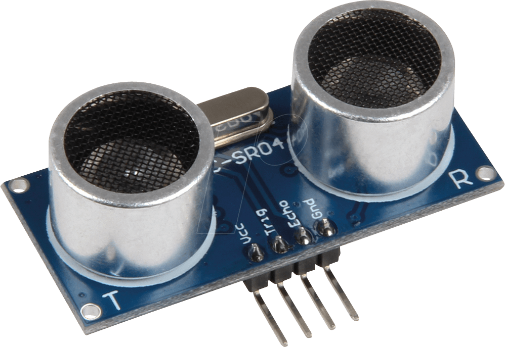

von Gurgl (Gast)
Auch ohne ein Loch zu bohren könntest du Ultraschall verwenden, wenn
deine Öffnung für den Deckel groß genug ist. Geht auch super mit Arduino

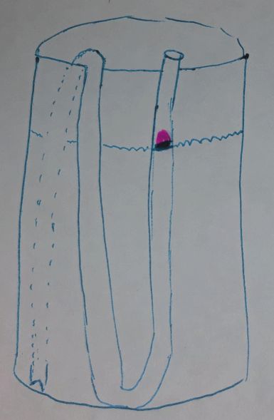

von Christian M. (Gast)
NACH dem Auslauf ein T-Stück, senkrecht hoch ein Stück transparenten
Schlauch, ein bisschen höher als der höchste Füllstand. Fettich!
Gruss Chregu
PS: Kannst mit dem Edding noch Marken draufmalen!

Prinzipiell kann man
- Pegel von oben via Ultraschall

von Matze (Gast)
Wo funkt Dein Wemos denn hin?
Ansonsten könnten man vllt auch die Wasserentnahme messen, die
Wassermenge abziehen und speichern. Flügelrad mit Lichtschranke z.B.
Nach jedem Auffüllen per Knopfdruck wieder auf 200l setzen.
Dann bleibt Dein Tank komplett unverändert. Setzt dafür einen
nicht-flüchtigen Speicher voraus. Auf dem Niveau 0 / 20% / 40% /... /
100% könnte das klappen.
HÄNG was rein!
Warum?
Weil der Tank doch bestimmt eh offen ist,
wenn Du das Teil zur Bewässerung hin und her kutscherst.
Wie kommt da eigentlich sonst das Wasser rein?
Also, nimm einen Schlauch, der reicht einmal innen ganz nach unten.
An der Seite wird der zum "Schwalbenschwanz" angeschnitten,
damit der sich nicht fest saugt.
Und aussen wird der Schlauch U förmig durchhängend angebracht.
Messprinzip wie Schlauchwaage, kommunizierende Gefässe.
Ach ja, durchsichtigen Schlauch nehmen.
Am äusseen Ende des Schlauchs noch 'ne rote Kugel rein,
die auf dem Pegel schwimmt.
Dann kamman das sogar aus der Ferne z.B. mit 'nem Fernglas erkennen.
Feddich.

von GGG (Gast)
Ich habe noch eine Möglichkeit gefunden, allerdings muss dabei doch ein
Loch gebohrt werden!

@GGG
Selbst gemalt? :-) Leider bin ich auch gegen diese Lösung...
insbesondere gegen diese. Ich möchte keine Fische in meinem Tank und ein
Loch im Kopf ist auch nicht so geil.

als Erweiterung für meine Schlauchlösung könnte man eine Druckdose
aus einer Waschmaschine ans äussere Ende anflanschen.
So'n Ding hat ja auch mehrere Schaltpunkte.
und wenn man den Lack von den Einstellschrauben weg knibbelt,
kann man die auch noch verstellen, um die Schaltpunkte zu verschieben.

von Sven K. (svenk)
ich würde auch vorschlagen die T-Stück Variante von oben zu benutzen.
Der obere Teil wird durchsichtig ausgeführt und nimmt den Wasserstand
vom Tank an. Dann würde ich den Pegel optisch durch diese Röhre
abfragen. Weiterhin  ist es nur eine Frage wie viele optische Sensoren
man nimmt und erhält die entsprechende Auflösung.
Vorteil: kein Kontakt zum Medium.
Gruß Sven

von Frank S. (Gast)
Wie wäre es mit einem Unterwassergehäuse mit Gummimembran in dem ein
Drucksensor eingebaut ist?

von Frank S. (Gast)
Wie wäre es mit dieser Konstruktion?
von oszi40 (Gast)
Gordon M. schrieb:
> - 200L Wassertank aus PE
> - 36,5 cm Höhe
Kurz gesagt: es wird nicht einfach bei dem flachen Gefäß. An Gummifüßen
aus Leitgummi Widerstand messen wäre vermutlich noch die einfache
Lösung.
kriegt von mir +1
