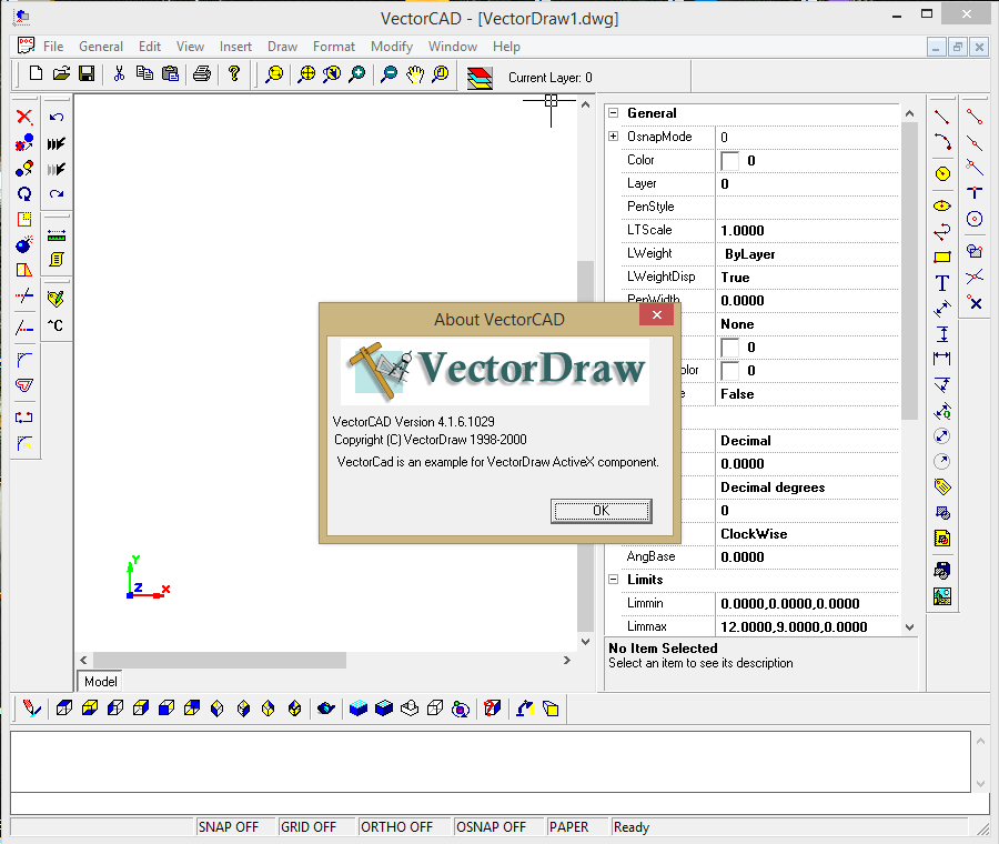

Bearbeitet hat der Kollege das ganze dann mit einem Programm, dass sich
wahlweise als VectorCAD oder VectorDraw schimpft. Die Programminfo
verrät für das Copyright 1998-2000, aber keine Internetseite und sogar
google scheint dieses Programm soweit unbekannt zu sein, bzw. firmiert
da mittlerweile wohl was anderes drunter. Sind ja auch gut 20 Jahre, und
das Bedienkonzept fühlt sich auch so ähnlich an...

Firmennamen habe ich leider keinen. Und Anhand der Screenshots kann ich
das leider auch überhaupt nicht bewerten. Aber ich denke, ich poste mal
einen Screenshot...

von Matthias S. (da_user)
Schaut die aus, wie 20 Jahre alt? ;-)
Siehe Anhang

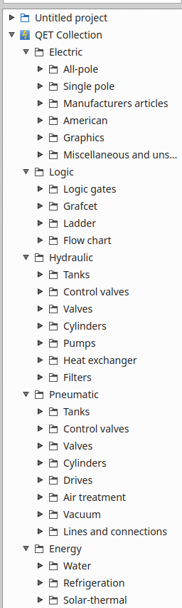

Hier z.B. gibt es ein kostenloses E-CAD-System:
https://qelectrotech.org/

von Peter (Firma: Jahr) (peterbit)
Falls der Fall noch aktuell ist, kann ich folgende kostenlose Software
empfehlen:
1. Elektroplanung (Windows)
2. QElectroTech (Linux, Mac, Windows)
Ich hoffe ich konnte weiterhelfen, wenn auch etwas spät.

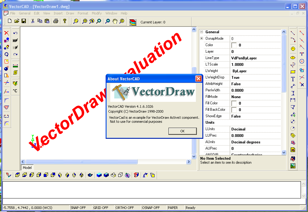

von Mann Fred (Gast)
Matthias S. schrieb:
> Die Software funktioniert technisch einwandfrei. Ist aber sowas von
> 2000er und ich komm mit dem Bedienkonzept so gar überhaupt nicht klar...
Diese Einstellung ist "sowas von Neo" dass ich husten könnte! Du tust
gerade so, als sei SW aus 2000 steinalt und untauglich. Oft ist das
Gegenteil der Fall! Da gab es noch nicht so viel KlickBunti wie heute.
Ja klar, man musste ein wenig Denken und gfs war die Bedienung anders.
Wer aber nicht in der Lage ist, sich in ein Bedienkonzept einzuarbeiten,
sollte nicht als Entwickler arbeiten.
> Und wer weiß, ob die Software mit dem nächsten BS-Update noch läuft...
VM heisst das Zauberwort.

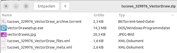

Das VectorDraw im Webarchiv von 2003 sieht dem sehr ähnlich
https://archive.org/details/tucows_329976_VectorDraw
Erst wenn man auf "SHOW ALL" klickt kommt ein ZIP, siehe oben
Publication date  2003-09-17
Topics    VectorDraw, Business, Engineering, CAD, VectorDraw
Publisher Tucows Inc.
This is a COM-based component for vector graphics. It gives you the
ability to customize all messages and dialogs and provides 700 methods,
properties and events. VectorDraw lets you access, update and create
vector graphics. It supports unlimited layouts and viewports. Full
support for UCS also named views. Rendering capabilities with material
for any element and transparency. Perspective mode and lights. Supports
SHX and true type fonts. True scale printing or plotting to any
supported device by Windows. Supports line types including your own.
Supports hatching with different patterns even your own. Assign and
retrieve extended data to any element. Save and read from memory for
manage vector graphics saved in a database. Full support of dimensions.
Supports object snap, snap, ortho and grid. Basic geometrical functions.
Full management of blocks and their attributes. Attach or overlay entire
drawings by using external references. Built your own selections with
filtering capabilities. Add tooltip and hyperlink to any element. Render
or draw to any device. Supports DWG, DXF, VDF, VDI, WMF and EMF formats.
Events for customization of rendering. It includes a free 2D-3D drawing
editor so you can open and modify your drawings.
Das scheint auch nur ein Shareware-Verwurster zu sein, nicht die
Originalfirma.
Na bitte, unter WinXP in der Virtual Box

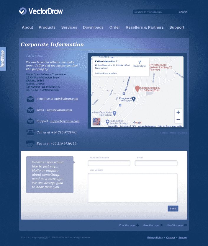

Und die Firma Vectordraw in Athen gibt es anscheinend auch noch.
Die bieten auch einen Fileconverter an, sogar für Linux.
https://www.vdraw.com/products/vectordraw-file-converter-4/
