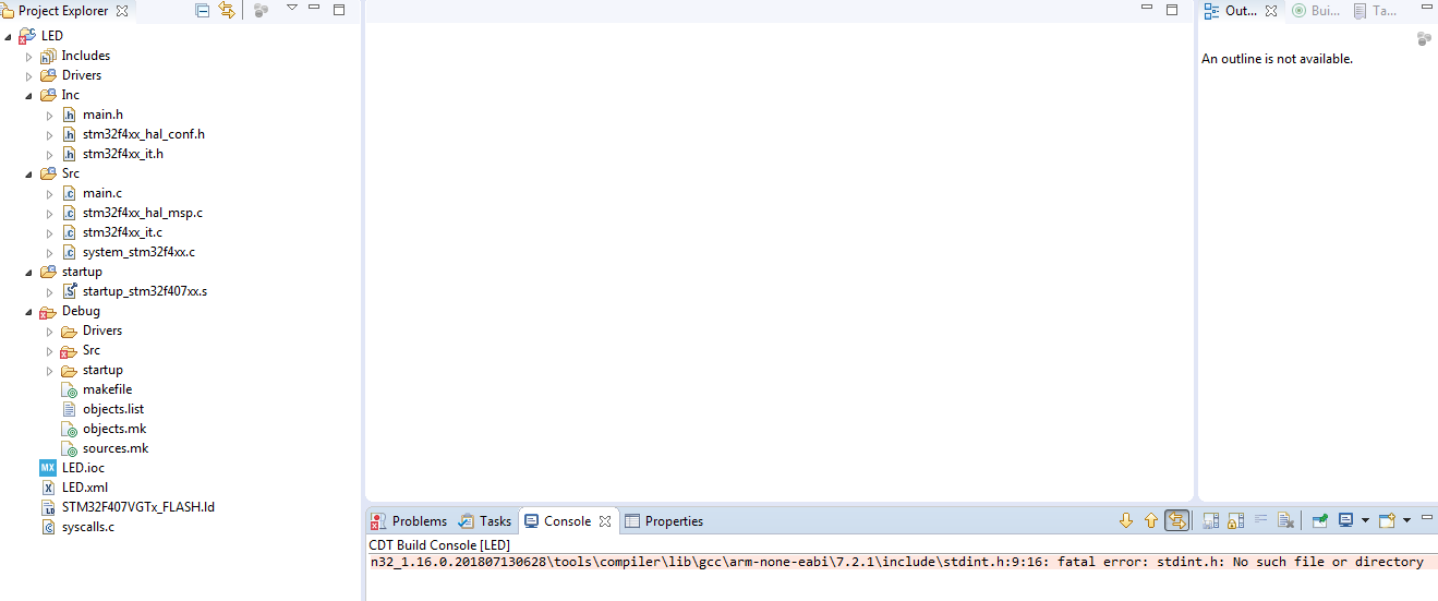

Hallo, ich bin Anfänger und es geht um ein STM 32F407. Ich konfiguriere in CubeMX und übertrage den Code in System Workbench... Nun gehe ich praktisch nach Anleitung vor, ich lasse mir von CubeMx den Code für mein kleines LED-Test-Projekt generieren und schreibe in der Workbench meinen Code in die While(1)-Schleife der main.c-Datei im Ordner Src. Anschließend lasse ich über den 010-Button den Binärcode für das Board erstellen und dabei tritt unten schon folgende Meldung auf: " make: *** [Src/main.o] Error 1 Src/subdir.mk:27: recipe for target 'Src/main.o' failed " Beim Debuggen pflanzen sich die Fehlermeldungen dann entsprechend fort. Was mache ich falsch?^^ Vielen Dank im Voraus
Hallo Jandro schrieb: > " make: *** [Src/main.o] Error 1 > Src/subdir.mk:27: recipe for target 'Src/main.o' failed " Das ist ein Folgefehler. Der eigentliche Fehler ist weiter oben im log. da1l6
okay dann zweiter Versuch. Das erste, was rot unterlegt wird, ist das hier: c:\ac6\systemworkbench\plugins\fr.ac6.mcu.externaltools.arm-none.win32_1 .16.0.201807130628\tools\compiler\lib\gcc\arm-none-eabi\7.2.1\include\st dint.h:9:16: fatal error: stdint.h: No such file or directory
Scheint mit so als sei mit der Installation von SystemWorkBench irgendwas mau wenn er schon die Includes nicht findet. Gruß
es muss an mir liegen, denn der Fehler tritt auf zwei verschiedenen Rechnern auf (Hochschule und bei mir zu Hause)^^ Und an der Hochschule kann das Ding laufen, ich habe es mit eigenen Augen gesehen

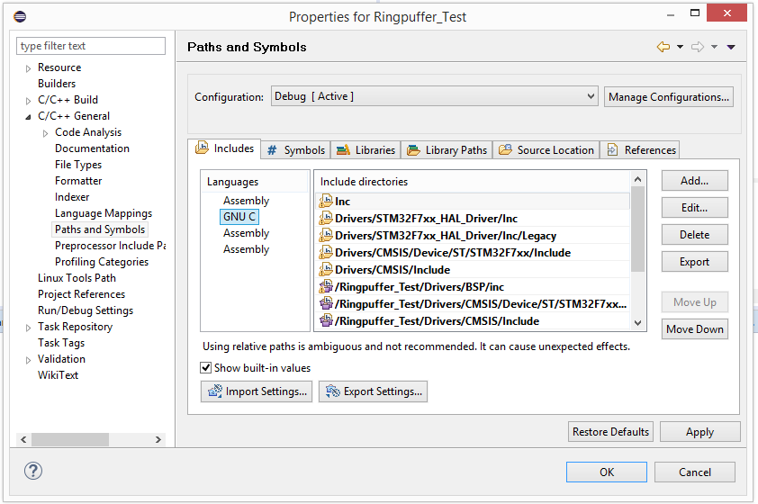

Hast du der SystemWprkbench denn auch mitgeteilt, wo deine ganzen .h liegen? Unter Project->Properties. Da öffnet sich ein Fenster da klickst du auf c/c++ General und dann auf Path and Symbols. Da kannst du dann mitteilen, wo sie liegen. Damit hatte ich am Anfang jedenfalls ganz schön zu kämpfen.
Jandro schrieb: > Klicks gemacht Ich lese hier die ganze Zeit nur, dass Du Dich reichlich naiv und unbeholfen durch die Gegend klickst. Wie wäre es denn, wenn Du Dich stattdessen endlich einmal Zeile für Zeile durch das Build-Log arbeitest und versuchst, jeden (JEDEN!) einzelnen Schritt nachzuvollziehen. Spätestens dann, wenn Du bei Deinem Programm auf irgendeinen Fehler stoßen solltest, der möglicherweise mit der Kompilierung selbst zu tun hat, benötigst Du solche Kenntnisse.
J. T. schrieb: > Hast du der SystemWprkbench denn auch mitgeteilt, wo deine ganzen .h > liegen? Muss man nicht. Das weiß der Compiler von selbst. Jandro schrieb: > Ich bin ein blutiger Anfänger und habe keine Ahnung, wovon du sprichst > :D Von der Kommandozeilenoption -std=c99 welche an den Compiler übergeben wird und welche den Sprachstandard setzt.
Also in der Konfiguration habe ich ja nicht viel zu tun. Ich habe für mein kleines LED Projekt gerade mal 2 Pins als GPIO-Output konfiguriert, low und no pull up/down... und im Projektmanager habe ich für Toolchain/IDE SW4STM32 und "Generate under root" eingestellt... ich bin praktisch nach Anleitung vorgegangen.. in der Clock Configuration habe ich gar nichts angerührt... das war alles, was ich in CubeMx gemacht habe
Dr. Sommer schrieb: > J. T. schrieb: >> Hast du der SystemWprkbench denn auch mitgeteilt, wo deine ganzen .h >> liegen? > > Muss man nicht. Das weiß der Compiler von selbst. Aber nur bei den ganzen Standardgeschichten die bei C dabei sind. CubeMX schmeißt da dann noch den HAL-krams dazu. Alles weitere musst du, je nach Ablageort händisch angeben. Desweiteren hab ich es auch schon einige Male gehabt, dass er mir auch nicht kompilieren wollte, nachdem ich dann explizit angeben hab, wo die Files liegen, ging es dann.

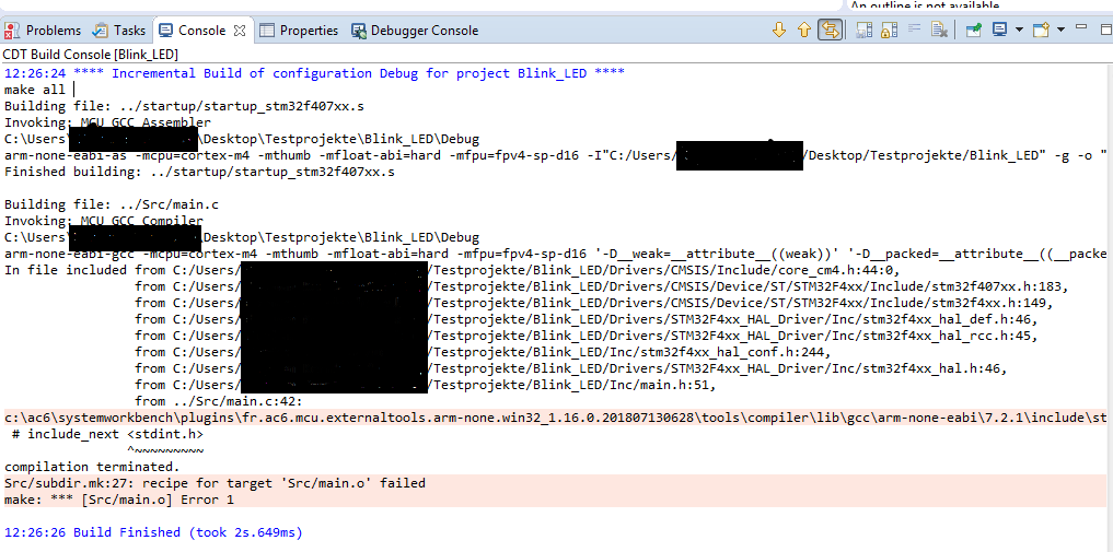

Also hier ist der gesamte Durchlauf
Was steht am Ende der roten Zeile? Das ist auf dem Bild nicht zu sehen
ich habe es ja eigentlich schon geschrieben include\stdint.h:9:16: fatal error: stdint.h: No such file or directory

12:26:24 **** Incremental Build of configuration Debug for project Blink_LED **** make all Building file: ../startup/startup_stm32f407xx.s Invoking: MCU GCC Assembler C:\Users\**\Desktop\Testprojekte\Blink_LED\Debug arm-none-eabi-as -mcpu=cortex-m4 -mthumb -mfloat-abi=hard -mfpu=fpv4-sp-d16 -I"C:/Users/**/Desktop/Testprojekte/Blink_LED" -g -o "startup/startup_stm32f407xx.o" "../startup/startup_stm32f407xx.s" Finished building: ../startup/startup_stm32f407xx.s Building file: ../Src/main.c Invoking: MCU GCC Compiler C:\Users\**\Desktop\Testprojekte\Blink_LED\Debug arm-none-eabi-gcc -mcpu=cortex-m4 -mthumb -mfloat-abi=hard -mfpu=fpv4-sp-d16 '-D__weak=__attribute__((weak))' '-D__packed=__attribute__((_packed_))' -DUSE_HAL_DRIVER -DSTM32F407xx -I"C:/Users/**/Desktop/Testprojekte/Blink_LED/Inc" -I"C:/Users/**/Desktop/Testprojekte/Blink_LED/Drivers/STM32F4xx_HAL_Driv er/Inc" -I"C:/Users/**/Desktop/Testprojekte/Blink_LED/Drivers/STM32F4xx_HAL_Driv er/Inc/Legacy" -I"C:/Users/**/Desktop/Testprojekte/Blink_LED/Drivers/CMSIS/Device/ST/ST M32F4xx/Include" -I"C:/Users/**/Desktop/Testprojekte/Blink_LED/Drivers/CMSIS/Include" -Og -g3 -Wall -fmessage-length=0 -ffunction-sections -c -fmessage-length=0 -MMD -MP -MF"Src/main.d" -MT"Src/main.o" -o "Src/main.o" "../Src/main.c" In file included from C:/Users/**/Desktop/Testprojekte/Blink_LED/Drivers/CMSIS/Include/core_cm 4.h:44:0, from C:/Users/**Desktop/Testprojekte/Blink_LED/Drivers/CMSIS/Device/ST/STM32F 4xx/Include/stm32f407xx.h:183, from C:/Users/**/Desktop/Testprojekte/Blink_LED/Drivers/CMSIS/Device/ST/STM32 F4xx/Include/stm32f4xx.h:149, from C:/Users/**/Desktop/Testprojekte/Blink_LED/Drivers/STM32F4xx_HAL_Driver/ Inc/stm32f4xx_hal_def.h:46, from C:/Users/**/Desktop/Testprojekte/Blink_LED/Drivers/STM32F4xx_HAL_Driver/ Inc/stm32f4xx_hal_rcc.h:45, from C:/Users/**/Desktop/Testprojekte/Blink_LED/Inc/stm32f4xx_hal_conf.h:244, from C:/Users/**/Desktop/Testprojekte/Blink_LED/Drivers/STM32F4xx_HAL_Driver/ Inc/stm32f4xx_hal.h:46, from C:/Users/**/Desktop/Testprojekte/Blink_LED/Inc/main.h:51, from ../Src/main.c:42: c:\ac6\systemworkbench\plugins\fr.ac6.mcu.externaltools.arm-none.win32_1 .16.0.201807130628\tools\compiler\lib\gcc\arm-none-eabi\7.2.1\include\st dint.h:9:16: fatal error: stdint.h: No such file or directory # include_next <stdint.h> ^~~~~~~~~~ compilation terminated. Src/subdir.mk:27: recipe for target 'Src/main.o' failed make: *** [Src/main.o] Error 1 12:26:26 Build Finished (took 2s.649ms)
Wahrscheinlich ist der Compiler unter einem ganz anderen Pfad installiert als der, für den er selbst generiert wurde. Dann erwartet er trotzdem, dass sich die zugehörigen Bibliotheken sowie die Standardbibliotheken an dem ursprünglichen Pfad befinden. Ggf. muss man die entsprechenden Pfade für Header und Bibliotheken explizit übergeben. Beim GCC lassen sich die Bibliothekspfade mittels "gcc -print-search-dirs" anzeigen. Nein, es gibt keinen Button mit dieser Bezeichnung, auf den man einfach klicken kann. Hier ein Teil des Hilfetextes von GCC 4.8:
