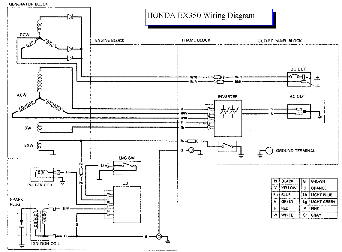

Früher verwendete man permanent-erregte AC Generatoren.
Heutige Stromgeneratoren haben fast immer Inverter, da die nur das halbe
Gewicht haben!
Die funktionieren so:
1. Verbrennermotor dreht mit 500U/min (Leerlauf) bis 5000U/min
(Volllast), ja nach benötiger Leistung
2. der liefert ca.400V bis 800V AC Drehstrom mit ca. 200Hz bis ca 2kHz,
da mehrpolig.
3. dann kommt ein Gleichrichter und danach ein Elko
4. nun hat man ca. 500 bis 1000V DC
5. nun kommt ein modulierter PWM
6. jetzt kommt ein Filter um aus der PWM eine sinusförmige Spannung mit
50.00 Hz
7. eine Regelung bestimmt dann das PWM, damit die 230V stabil bleiben
8. diese 50Hz sind quarzstabil und sind unabhängig von der Motordrehzahl
Nur billigste Generatoren verwenden noch permanent-erregte AC
Generatoren.
Die laufen - unabhäng von der Leistung - mit konstant 3000U/min
Siehe Inverter z.B. hier:
https://www.denqbar.com/funktionsweise-inverter-stromerzeuger/
Bis denne,
Thomas
