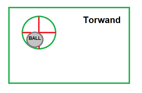

Guten Tag, ich möchte aus Alu Konstruktionsprofilen ein Quader in der Größe 1x1m bauen. Da soll ein Fussball durchgeschossen, und durch Sensoren erkannt werden. Ein Fussball hat die Größe von ca 23cm und fliegt bis zu 140km/h. Ich hatte überlegt 4 Reflexionslichtschranken von Sharp (GP2Y0A02YK0F) an der linken Seite in Abständen von 20cm zu montieren. Allerdings liegt die Abtastrate des Sensors bei 60hz bzw. ca 16ms. Kann mir jmd die Formel sagen wie ich die Unterbrechungszeit bei 140km/h berechne? Reicht der Sensor oder ist er viel zu langsam? Welche Alternativen gäbe es sonst? Vielen Dank und Gruß!

Rufus Τ. F. schrieb: > deswegen misst man mit zwei Lichtschranken Er will ja gar nicht die Geschwindigkeit messen, sondern nur detektieren, ob der Ball durch das Loch in der Torwand durchgegangen ist oder nicht.

Jörg schrieb: > Also fliegt der Fussball bei 140km/h 14.000.000cm/3600s bzw 3.888cm/s Ja, also 3,888 cm/ms bzw. bei 60Hz Abtastung rund 65cm zwischen zwei Abtastpulsen. Man muss also mindestens dreimal so häufig abtasten, um sicher erfassen zu können, das da ein Ball durchgeflogen ist.
Jörg schrieb: > Ich hatte überlegt 4 Reflexionslichtschranken... Philipp K. schrieb: > 20 Infrarotdioden/Empfänger in 1cm lange strohhalmstücke stecken HildeK schrieb: > also 3,888 cm/ms bzw. bei 60Hz Abtastung rund 65cm zwischen zwei > Abtastpulsen. Wenn der Ball vom Durchmesser her halb so groß ist wie das Loch, dann reichen auch nur zwei kreuzweise angebrachte Lichtschranken, die hin und her abgetastet werden, aus. Bei einem noch kleinerem Loch reicht sogar nur eine Lichtschranke aus.

HildeK schrieb: > Man muss also mindestens dreimal so häufig abtasten Das wird schwierig. Ich würde eher alle 10 cm eine Lichtschranke installieren, dann unterbricht ein Ball immer 2 nebeneinanderliegende, was man zur Sicherheit auswerten kann. Georg
