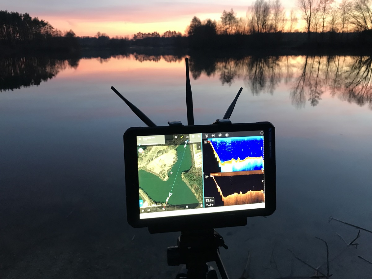

Guten Tag,
Ich Möchte zu einem Echolot, was sich auf einer Boje befindet eine
stabile 2,4Ghz Verbindung aufbauen.
Das Echolot auf der Boje erzeugt ein 2,4Ghz wifi Signal und überträgt
somit die Daten auf das jeweilige Endgerät(in dem Fall Samsung Galaxy
Tab A 10.5).
Diese Daten müssen dann in 400-600m entfernung auf dem Tablet
ausgewertet werden.
Dieser Versuch findet nicht in Deutschlad statt(Da hier ja nur bis 100mW
sendeleistung erlaubt ist)
Ich habe bisher einen 4W Wifi Booster hinter das Echolot geschaltet,
zusammen mit einer 8dbi Rundstrahlantenne.
Zudem habe ich noch die Möglichkeit am Ufer einen Repeater
einzuschalten.
Die Verbindung an sich ohne Repeater steht bis 680m aufrecht( getestet
zufuß auf einem Feld, nur anhand der Signalstärke)
Mein Problem ist nun, Die Verbindung über Wasser hat ab 130m sporadisch
Abbrüche. Dadurch werden die Daten auf mein Tablet nicht Störungsfrei
übertragen.
Woran könnte das liegen und was kann ich tun um diese Abbrüche zu
vermeiden?
Würde ein Low Pass Filter Für 2,4-GHz-Antennen etwas bewirken?

von Matthias K. (mkeller)
Das Problem ist die fresnel Zone. Deine Antenne ist nicht hoch genug!
Dadurch kommt es zu starken Reflexionen und Dämpfung.
Siehe
https://www.everythingrf.com/rf-calculators/fresnel-zone-calculator und
https://de.m.wikipedia.org/wiki/Fresnelzone
Bei der Entfernung ist die Zone ca. 4m im Radius

von Michael W. (dbru61)
ein paar wesentliche Dinge sind ja schon genannt worden (Fresnelzone,
Antennenhöhe gleich Null).
Ich würde das anders angehen: auf der Boje einen lambda l/4 Strahler mit
weniger vertikaler Bündelung, da diese billigen kolinearen Antenne
mitunter derbe in den Himmel schielen. An Land bzw. an dem Ort, wo das
Tablet in Betrieb ist, einen Mast mit einem AP und ggf Richtantenne in
Richtung Boje. Masthöhe würde ich im ersten Versuch mal mit 5-10m
angehen, je nachdem was möglich ist. Beide Teilnehmer (Boje und Tablet)
loggen sich am AP ein.
Grüße
Michael

Ein Tipp aus der Praxis:
Ein WLAN USB-Stick der einen Anschluss ( Koax Buchse ) für externe
Antennen bietet besorgen, und dort eine Richtantenne anschliessen.
Der Unterschied zum eingebauten WLAN im Tablet ist wahrhaftig extrem.
Mit der Kombination hört man die Flöhe husten...

1.Mit geeigneter App wie z.B. "Wifi Analyzer" sich über Kanalbelegung
und Signal informieren!
2.Antennenhöhe ist wichtiger als sinnlos viel Power.
3.AUCH Antennenhöhe an Land verbessern und evtl. Ubiquiti einsetzen. Ob
eine Richtantenne mit VIEL mehr Gewinn an Land sinnvoll ist, wäre zu
überlegen, da eine Boje auch seitlich aus dem Strahlungskegel schwimmen
könnte. Also messen!

Übertragen werden Echolotdaten, diese werden dann graphisch auf dem
Endgerät dargestellt, zudem kann man sich den Scan mit zwei
verschiedenen Geber-Frequenzen anzeigen lassen
